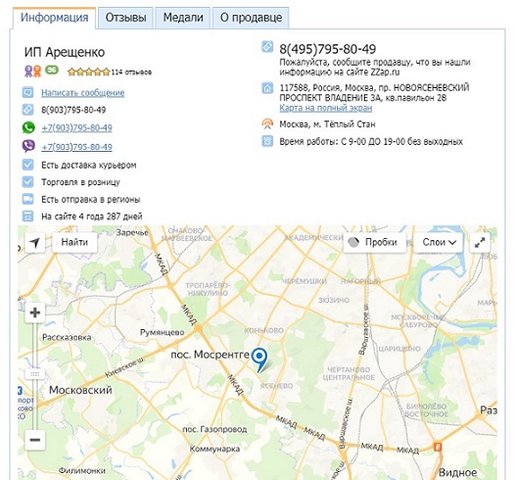

В 25.11.2021 в 12:10, straniks сказал:
День добрый.
Нашел в наличии тяги в сборе с наконечниками лемфердер 1565001 левый, 1565301 правый. На глаз пальцы аналогичные с родными, толще чем на аналогах которые не подходили, но еще не ставил. Поставлю отпишусь.
автодок, емекс, росско к нам не возят.
подскажи где нашёл?
Share this post
Link to post
Share on other sites
11 часов назад, Moris_Turus сказал:
подскажи где нашёл?
На ZZap находил.
В заказах сейчас посмотрел какой-то ИП Арещенко.
