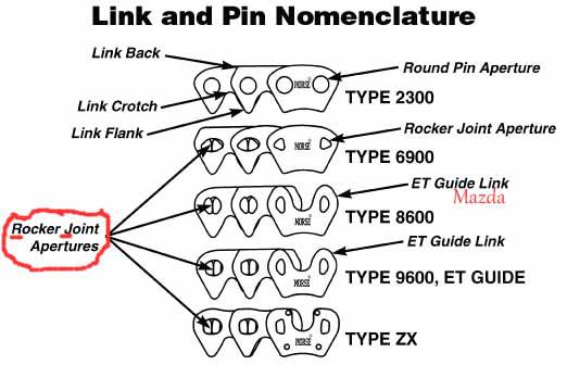

BMW525ix Опубликовано 3 сентября, 2014 Опубликовано 3 сентября, 2014 Доброго времени суток. Хочу помочь с цепью. Сам недавно перебрал раздатку. Начнем с того что на 5-ю модель цепей уже не выпускают, в списке цепей BORG WARNER-MORSE есть только для 3-ей модели 3/8 Pitch x 1-3/4 W x 68 Pitches-RJ (34 звена). Различия только в длине, на 5-ой модели 3/8 Pitch x 1-3/4 W x 70 Pitches-RJ (35 звеньев). Я заказывал от Mazda номер по каталагу B.W.M HV-105, переводной номер для заказа M50117945. Длинна этой цепи 80 звеньев, звенья плоские и есть под пружинистое звено из-за которого ширина на звено больше. Пришлось подтачивать в одном месте корпус, а именно отлив под стопор подшипника выходного вала на передний кардан. Цепь хорошо расклепывается и заклепывается. Варить, пилить ничего не надо. Для расклепывания необходима наковальня, гаечка на 6мм, выколотка под размер звена и молоток. Лучше процедуру проводить вдвоем, один держит цепь, другой подставляет под звено гаечку и выколоткой просаживает один пин затем и второй. Я разбирал со стороны подпружиненого звена, т.к. при заклепывании удобно контролировать рано мерное заклепывание. Убрав лишние звенья собираем и склепываем расклепывая молоточком по краям заводской расклепки на наковальне. Звенья коленые для справки изгибы недопустимы при разборке и сборке (уже ломал при сборке). Прилагаю фото цепи новой и старой (на распиленное звено не обращать внимание, ломание дров). Также прилагаю фото насколько у меня получилась шире цепь из-за подпружиненного звена. Прилагаю вырезки из каталога BORG WARNER-MORSE и более оптимальные марки цепей по длине. Выбор за Вами, я описал цепь от Мазды. Также хочу отметить что тип звена RJ, и он имеет несколько видов, пугаться не надо). Треугольных я так думаю уже не выпускают идут плоские которые имеют лучшие характеристики. 4 Цитата
Texas_Ranger Опубликовано 3 сентября, 2014 Опубликовано 3 сентября, 2014 Очень полезная инфа! Плюсанул. Кстати, наверное и звенья по отдельности можно достать (в оптовых количествах, на вес)? А также оси, боковины, и т.п. И потом самому из них склепать цепь, которая нужна. Гемор наверное тот еще, но если "долгими зимними вечерами" - пуркуа бы не па? Цитата
Dimon777 Опубликовано 4 сентября, 2014 Опубликовано 4 сентября, 2014 про цепь понравилось, молодца) Цитата

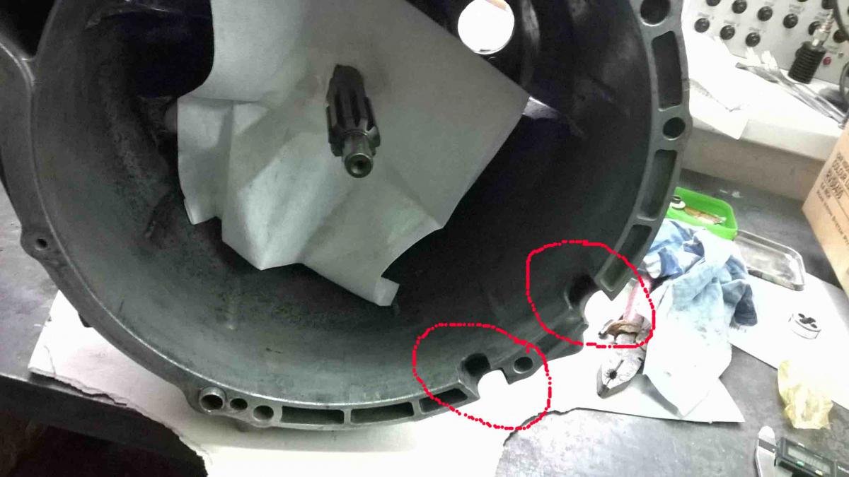

BMW525ix Опубликовано 18 сентября, 2014 Опубликовано 18 сентября, 2014 Доброго времени суток коллеги! Подскажите пожалуйста, может кто в курсе. В колоколе КПП есть два отверстия, по ETK они закрываются заглушками (я думаю что резиновыми заглушки). У кого они стоят, из чего сделаны и для чего? Может они смотровые или контрольные в случае если по течет масло через сальники. Дело в том что я хочу их закрыть резиновыми пробками которые уже вырезал. Жду Ваших мнений, фото прикладываю. Цитата
BMW525ix Опубликовано 20 сентября, 2014 Опубликовано 20 сентября, 2014 Мужики, ау! Кто нибудь сюда хоть заглядывает?)) Цитата
Adrenaline520 Опубликовано 21 сентября, 2014 Автор Опубликовано 21 сентября, 2014 Да, там резиновые заглушки. Цитата
BMW525ix Опубликовано 21 сентября, 2014 Опубликовано 21 сентября, 2014 Очень признателен! Спасибо)! Цитата
