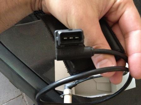

TpaBka Опубликовано 4 июля, 2013 Автор Опубликовано 4 июля, 2013 Ура! Я её вылечил! Заменил оригинальный БМВ-шный ДПКВ и сразу завелась! Покатался, не глохнет, все ок. Заводится с первого раза. Не троит не колбасит , все зашибись! У меня вопрос к знатокам, менял просто при снятом кожухе вентилятора. И короче старый датчик просто вытащить не получалось никак, надо ванос снимать что-ли, я его просто откусил да и все. А новый пустил через верз ваноса, фото ниже. Собственно вопрос ничего страшного нет? Перегреваться провод не будет? Фото как проложил ниже Цитата

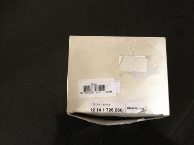

TpaBka Опубликовано 4 июля, 2013 Автор Опубликовано 4 июля, 2013 Сама упаковка датчика насторожила, неужели БМВ в таких коробочках поставляет? Сначала напрягся, но потом нашел клеймо БМВ и успокоился :) Цитата
Texas_Ranger Опубликовано 4 июля, 2013 Опубликовано 4 июля, 2013 Ура! Я её вылечил! Заменил оригинальный БМВ-шный ДПКВ и сразу завелась! Покатался, не глохнет, все ок. Заводится с первого раза. Не троит не колбасит , все зашибись! Ну вот, видимо старый датчик уже на грани был, еще чуть-чуть и сдох бы. У меня вопрос к знатокам, менял просто при снятом кожухе вентилятора. И короче старый датчик просто вытащить не получалось никак, надо ванос снимать что-ли, я его просто откусил да и все. А новый пустил через верх ваноса, фото ниже. Собственно вопрос ничего страшного нет? Перегреваться провод не будет? Фото как проложил ниже Да в принципе ничего страшного, а что касается провода, то он довольно термостойкий. Цитата
