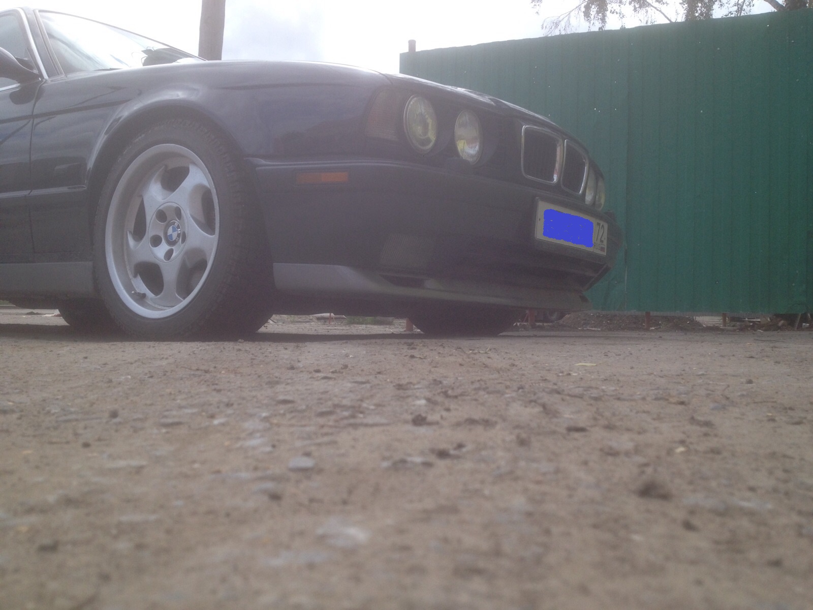

gorelyy Опубликовано 28 августа, 2015 Автор Опубликовано 28 августа, 2015 Есть у меня передний бампер м-тех, комплектный с фароомывателем, идинственное у него стандартный недуг в виде трех отошедших перемычек, в остальном ровный и без ремонтов. Есть желание поменяться на м5 бампер в достойном состоянии. плохие фото моего бампера) Цитата

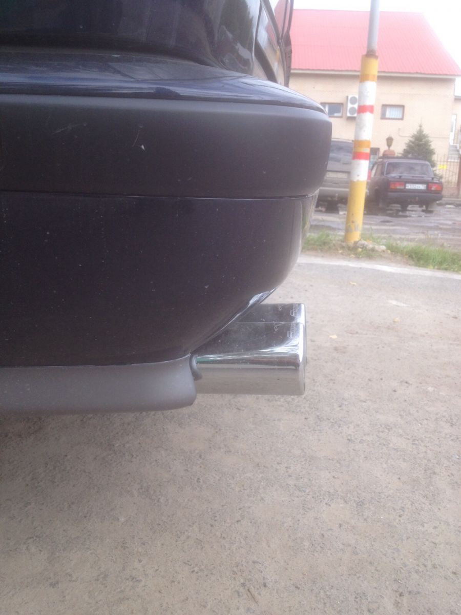

Rush_318 Опубликовано 1 сентября, 2015 Опубликовано 1 сентября, 2015 не слишком вровень выпирает самец?)) Цитата
gorelyy Опубликовано 1 сентября, 2015 Автор Опубликовано 1 сентября, 2015 не слишком вровень выпирает самец?)) Все крепежи стоят штатные, так что так задумано) Цитата
Alco Опубликовано 1 сентября, 2015 Опубликовано 1 сентября, 2015 а трубы как соединяются задняя со средней - может недовоткнул?))) Цитата
gorelyy Опубликовано 1 сентября, 2015 Автор Опубликовано 1 сентября, 2015 а трубы как соединяются задняя со средней - может недовоткнул?))) одна в другую вставляются, исключено. Цитата
Alco Опубликовано 1 сентября, 2015 Опубликовано 1 сентября, 2015 ну я видел- воткнул то до конца? к катализаторам то вроде штатно привинчивается Цитата
Buster Опубликовано 1 сентября, 2015 Опубликовано 1 сентября, 2015 не слишком вровень выпирает самец?)) Самое то Цитата
gorelyy Опубликовано 1 сентября, 2015 Автор Опубликовано 1 сентября, 2015 ну я видел- воткнул то до конца? к катализаторам то вроде штатно привинчивается Да, с приемной трубой по штату, между собой тоже до упора! Цитата
