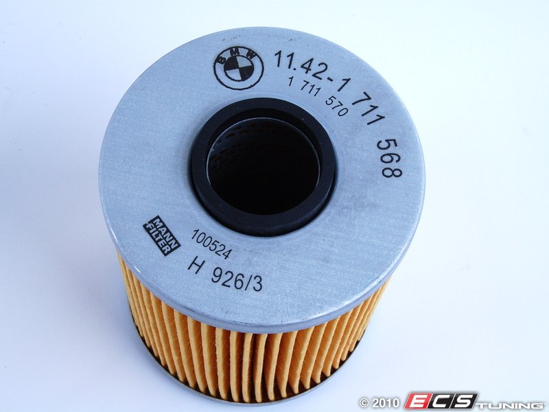

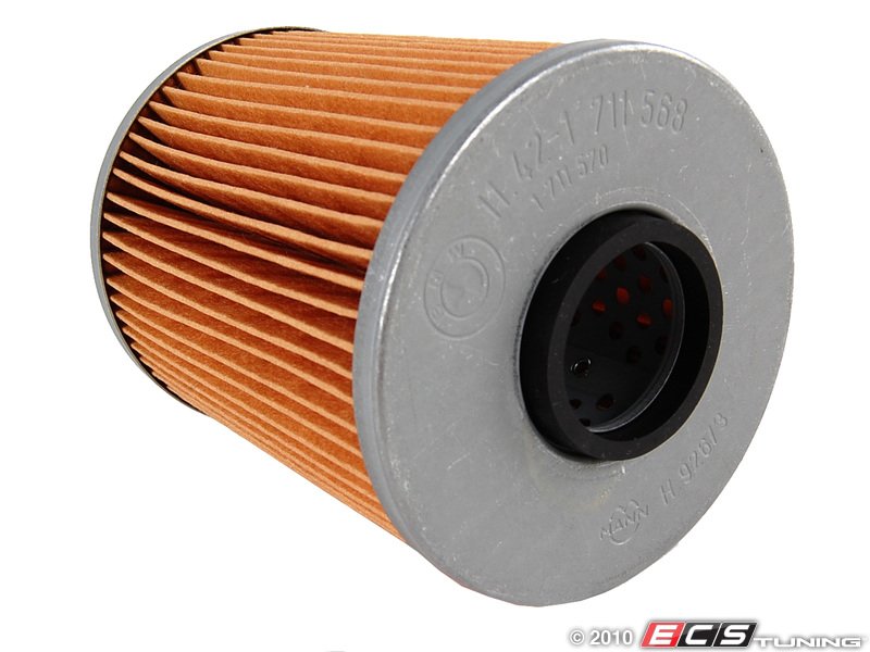

В общем небольшое разрушение мифа. Есть утверждение что оригинальный масляный фильтр е34 М50В20 - это тот же самый Knecht (Mahle Filter) OX 68 D, на самом деле это не так.
Надписи на оригинальном фильтре:
На этом фото для сравнения слева оригинал, справа Knecht, отличия на лицо:
Хотя на последнем приобретенном мною фильтре Knecht дополнительная перфорированная бумага есть, но не от верха до низа как здесь.
