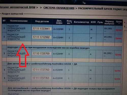

alexkozzz Опубликовано 19 марта, 2015 Опубликовано 19 марта, 2015 вот два вида,какой мне надо...подскажите? Кондейный на самом деле больше - ширина сердцевины 520 мм вместо 440, высота тоже другая. Также другие кожухи вокруг него и шланги подвода-товода антифриза. Какой нужен? Еще интересует вопрос - на машине какая коробка- механика или автомат? Под автомат еще есть свой вариант радиатора со встроенной секцией для охлаждения коробочного масла. И какой мотор на машине, напомни. Цитата
KirillM Опубликовано 19 марта, 2015 Опубликовано 19 марта, 2015 Логично предположить что те, у которых стоит пометка "кондиционер" ) - 17 11 1 737 760 Кажись этот. Эх, Хелла 8MK 376 713-081 подорожала, как, впрочем, и все остальное... Цитата
alexkozzz Опубликовано 19 марта, 2015 Опубликовано 19 марта, 2015 Логично предположить что те, у которых стоит пометка "кондиционер" ) - 17 11 1 737 760 Кажись этот. Эх, Хелла 8MK 376 713-081 подорожала, как, впрочем, и все остальное... дело в том что в примечании написано что и тот и тот для авто с кондиционером....вот и мучаюсь в догадках какой именно нужен.... Цитата
KirillM Опубликовано 19 марта, 2015 Опубликовано 19 марта, 2015 дело в том что в примечании написано что и тот и тот для авто с кондиционером....вот и мучаюсь в догадках какой именно нужен....Для этого существуют каталоги типа экзист\емекс - вбиваешь туда первый номер, потом второй - смотришь - у того, что оканчивается на 3 нет заменителей ) значит тебе нужен тот у которого есть (не думаю что прям горишь желанием купить оригинал за 30ку ;)) П.С. по моему каталогу 17 11 1 737 760 - вообще написан для Австралии, а 17 11 1 737 763 - для АКПП... Цитата
alexkozzz Опубликовано 19 марта, 2015 Опубликовано 19 марта, 2015 вобщем который первый на фотке у него высота 328мм а увторого 440мм,по ширине оба одинаковых 520мм....какой нужен то? и у боих вариантов есть заменители Цитата
KirillM Опубликовано 19 марта, 2015 Опубликовано 19 марта, 2015 (изменено) Замечательно, а теперь возвращаемся к кондиционеру :) - будем рассматривать изначально только те номера, на 2й фотке, которые так и подписаны "кондиционер - да" П.С. Тот что для кондиционера имеет высоту больше (440). Ширина 520 для авто с ваносными М50 стандартная. Толщина 32 тоже. (Толщину 42 имеют с пометкой "для жарких стран") Изменено 19 марта, 2015 пользователем KirillM Цитата
ivanco84 Опубликовано 19 марта, 2015 Опубликовано 19 марта, 2015 17111737760 этот твой!! в любом случае подойдет Цитата
alexkozzz Опубликовано 19 марта, 2015 Опубликовано 19 марта, 2015 Замечательно, а теперь возвращаемся к кондиционеру :) - будем рассматривать изначально только те номера, на 2й фотке, которые так и подписаны "кондиционер - да" П.С. Тот что для кондиционера имеет высоту больше (440). Ширина 520 для авто с ваносными М50 стандартная. Толщина 32 тоже. (Толщину 42 имеют с пометкой "для жарких стран") 17 11 1 737 760-толщина-34мм.... ну попробую купить этот...эххх Цитата
alexkozzz Опубликовано 19 марта, 2015 Опубликовано 19 марта, 2015 17111737760 этот твой!! в любом случае подойдет спасибо))) Цитата
alexkozzz Опубликовано 19 марта, 2015 Опубликовано 19 марта, 2015 с размерами разобрались,а вот теперь по поводу производителя Termal или AVA Цитата
KirillM Опубликовано 19 марта, 2015 Опубликовано 19 марта, 2015 alexkozzz сказал(а) 19 Мар 2015 - 21:23: 17 11 1 737 760-толщина-34мм.... ну попробую купить этот...эххх Ну +\- пара миллиметров - все зависит от производителя (32 - это размер заменителя Хелла). Просто тот каталог, по которому я ориентируюсь, не содержит подробных характеристик оригинальных деталей ) Почитай про Hella 8MK 376 713-081 - я себе такой думал покупать в прошлом году... да вот покупку деталей кондея тогда пришлось отложить... почему именно они? Потому что сейчас самые дешевые :) Сам в тех же мучениях... Цитата
alexkozzz Опубликовано 19 марта, 2015 Опубликовано 19 марта, 2015 Ну +\- пара миллиметров - все зависит от производителя (32 - это размер заменителя Хелла). Просто тот каталог, по которому я ориентируюсь, не содержит подробных характеристик оригинальных деталей ) Почитай про Hella 8MK 376 713-081 - я себе такой думал покупать в прошлом году... да вот покупку деталей кондея тогда пришлось отложить... Потому что сейчас самые дешевые :) Сам в тех же мучениях... вот-вот...самые дешевые Цитата
ivanco84 Опубликовано 19 марта, 2015 Опубликовано 19 марта, 2015 тогда термал. а так кому что я бы ниссенс взял Цитата
alexkozzz Опубликовано 19 марта, 2015 Опубликовано 19 марта, 2015 тогда термал. а так кому что я бы ниссенс взял спасибо))) Цитата
KirillM Опубликовано 19 марта, 2015 Опубликовано 19 марта, 2015 Из всех отзывов что я читал, на Hella больше всего положительных, потом Nissens... Остальные зачастую не рекомендуют, т.к. в большинстве случаев китай качества ниже среднего... (про термал не скажу) Цитата
ivanco84 Опубликовано 19 марта, 2015 Опубликовано 19 марта, 2015 я брал ниссенс, на кондей, пашет без проблем, а орегинал нуу оооочень дорого Цитата
alexkozzz Опубликовано 19 марта, 2015 Опубликовано 19 марта, 2015 AVA-германия, TERMAL-тайвань Цитата
