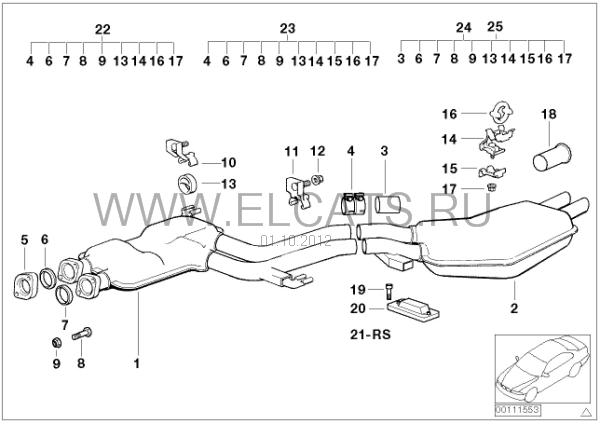

KAVKAZ Опубликовано 1 октября, 2012 Автор Опубликовано 1 октября, 2012 Вчера отец подкинул маленькую пИчальку, сдавал задом и попал в люк, машина полная пассажиров, удар пришелся в демпфер глушителя и в скобу крепления стаба Этот балансир я просто открутил Х.З думаю и без него можно ездить если не так то поправьте меня, поставлю его назад, ну а ушко выравнил и снова поставил на свое место Цитата

Combat Опубликовано 1 октября, 2012 Опубликовано 1 октября, 2012 По фоткам с последствиями что-то ничего не понял из написанного. Цитата
KAVKAZ Опубликовано 1 октября, 2012 Автор Опубликовано 1 октября, 2012 По фоткам с последствиями что-то ничего не понял из написанного. Машина провалилась в люк на малой скорости и при ударе вырвало со своего посадочного места скобу ну или хомут от крепления стабилизатора, и вот эту квадратную хрень на трубе глушителя, как называется не знаю на схеме не увидел, но думаю это какой то балансир, вещичка довольно тяжелая, я её просто открутил и все а крепление стаба снял выровнил и одел на место, больше косяков замечено не было. Р.С на первой фото видно мясо резинки от балансира и что его перекосило, а на второй фотке его уже нет,снял и так стаб чинил Цитата
Андрей 80 Опубликовано 1 октября, 2012 Опубликовано 1 октября, 2012 Я первый раз вижу такую хрень(балансиром ты её назвал). Раз на других авто не видел, значит не нужна она. По поводу пластикового кожуха распредвала всё ок. Одевается только на впускной вал на всех двс пятидесятой серии 50, 52, 54. Цитата
KAVKAZ Опубликовано 1 октября, 2012 Автор Опубликовано 1 октября, 2012 Вот нашел на схеме, на фотке под номером 20,демпфер называется, если не получится свой на место поставить то и париться не буду по этому поводу Цитата
drovolet Опубликовано 1 октября, 2012 Опубликовано 1 октября, 2012 Тоже первый раз вижу такую прямоугольную фиговину, мне кажется, что та, которая у тебя стоит, по габаритам явно больше, чем та, которая на картинке из ЕТК. С одной скобой стаба не катайся, лучше стаб совсем снять, если сейчас нет новой скобы Цитата
KAVKAZ Опубликовано 1 октября, 2012 Автор Опубликовано 1 октября, 2012 может так фото получилось, вот в реале, и кстати видно что на её креплении метал от резины оторвался Цитата
