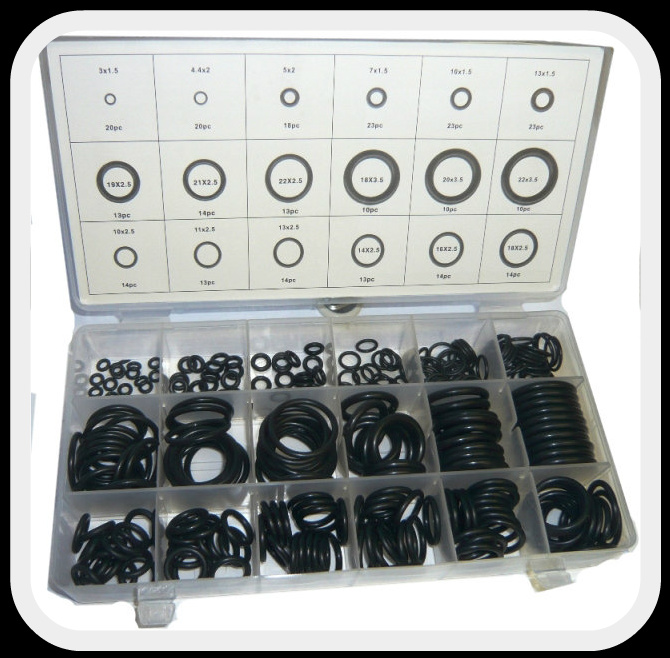

xxxBAVARxxx Опубликовано 2 февраля, 2015 Опубликовано 2 февраля, 2015 ищите набор универсальных резиновых колец http://www.hydropart.ru/upload/image/11111/20c8d76f369c03cf9de61016e365ed7c.jpg Цитата
storozch Опубликовано 2 февраля, 2015 Автор Опубликовано 2 февраля, 2015 ищите набор универсальных резиновых колец http://www.hydropart.ru/upload/image/11111/20c8d76f369c03cf9de61016e365ed7c.jpg только вот они не БМС Цитата

Amateur Опубликовано 3 февраля, 2015 Опубликовано 3 февраля, 2015 На картинке есть все, что нужно. Цитата

storozch Опубликовано 3 февраля, 2015 Автор Опубликовано 3 февраля, 2015 На картинке есть все, что нужно. А теперь смотрим на трубку. Потом на картинку.. Цитата
Amateur Опубликовано 3 февраля, 2015 Опубликовано 3 февраля, 2015 Разве это не климат? Тогда я не прав, сори. Цитата
storozch Опубликовано 3 февраля, 2015 Автор Опубликовано 3 февраля, 2015 Разве это не климат? Тогда я не прав, сори. Да в том-то и дело, что климат) только трубки разъемные. ставились и с разъемными трубками. я в первых постах описал Цитата
