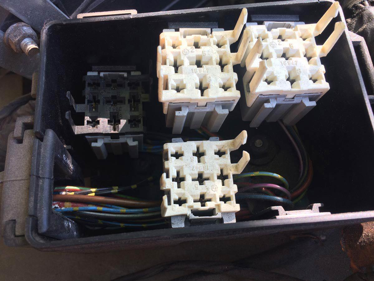

yura Опубликовано 6 июня, 2015 Автор Опубликовано 6 июня, 2015 6. Проводка печки на самой печке. Проводка в машине - вот это может быть проблема. Есть на левом крыле дополнительный блок с реле? наврятли, до 89 года коса на кондей чаще всего была подключаемая отдельно. Есть такое Цитата
KirillM Опубликовано 6 июня, 2015 Опубликовано 6 июня, 2015 Значит с 6 пунктом все в порядке - в эту коробочку надо докупить парочку реле на доп.вентилятор и еще одно на компрессор. Цитата
Texas_Ranger Опубликовано 6 июня, 2015 Опубликовано 6 июня, 2015 Значит с 6 пунктом все в порядке - в эту коробочку надо докупить парочку реле на доп.вентилятор и еще одно на компрессор. А вот насчет реле компрессора я бы так не торопился - оно может стоять и в основном блоке реле. Цитата

MDV Опубликовано 3 марта, 2016 Опубликовано 3 марта, 2016 Парни кто знает помогите разобраться с проводкой кондея Установил на Е32 М30 93г бехр с кондеем до этого стоял сименс без кондея, печка работает вроде нормально, а с подкапотной проводкой кондея не могу разобраться, у меня стоит коробка на левом крыле где должны стоять рэлюшки доп вентилятора и компрессора но там нет фишек куда их втыкать, есть только большая круглая фишка внизу около бочка гура к которой подключается провод дооснащения кондиционера но его как я понял перестали выпускать, я выплел из проводки донора все провода которые идут к кондиционеру вместе с рэлюшками хотел их подсоединить к круглой фишке но там некоторые провода не совпадают по цвету, теперь не знаю как все это хозяйство сростить вместе. Может у кого нибудь есть схема как все должно быть? Цитата
