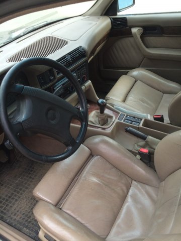

Bain Опубликовано 9 сентября, 2016 Опубликовано 9 сентября, 2016 зато какой салон, сказка, мне бы такой в е32 :с Цитата

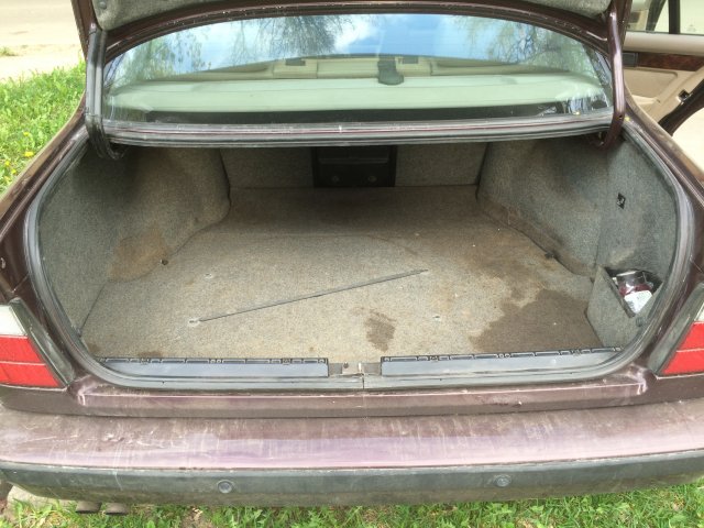

Ростик Опубликовано 28 сентября, 2016 Автор Опубликовано 28 сентября, 2016 Всем привет, пока с авто ничего особо не происходит,съездил к толковым ребятам в сервис,узнал что в авто переваривались пороги, но вроде бы очень не плохо сделали,ну и показали наглядно все косяки покраски, красили почти всё и на отъебись, ну ничего, если что перекрасим попозжа,так же покупаю потихонечку запчасти, руки тянутся к ништякам, пиздецскольковсегохочу, но разум твердит что сначала в идеал техничку нужно привести, 70% из передней подвески мертвое, решил поменять всё сразу. Задок вроде ничего, но гумилагеры очень странно установлены, они запресованы на половину, пред хоз наверное сам делал, не зашли до конца, да и хрен с ним, так и оставлю, может попробую эти поставить на место, а может и новые установлю. После осмотра станет ясно. Тут почти всё, времени к сожалению очень мало, хочется тупо вырваться и закрыться в гараже и делать. Собственно о гараже, снял гараж, уже 3 авто, но это первое авто, для которого снимаю гараж. Здесь мы будем зимовать, и делаться потихонечку. Гараж далековато от дома,но мне всё равно, есть яма и всё необходимое, это самое главное. p/s/. Надеюсь я постиг искусство добавления фоток на сайт. Если нет то сдаюсь... 2 Цитата

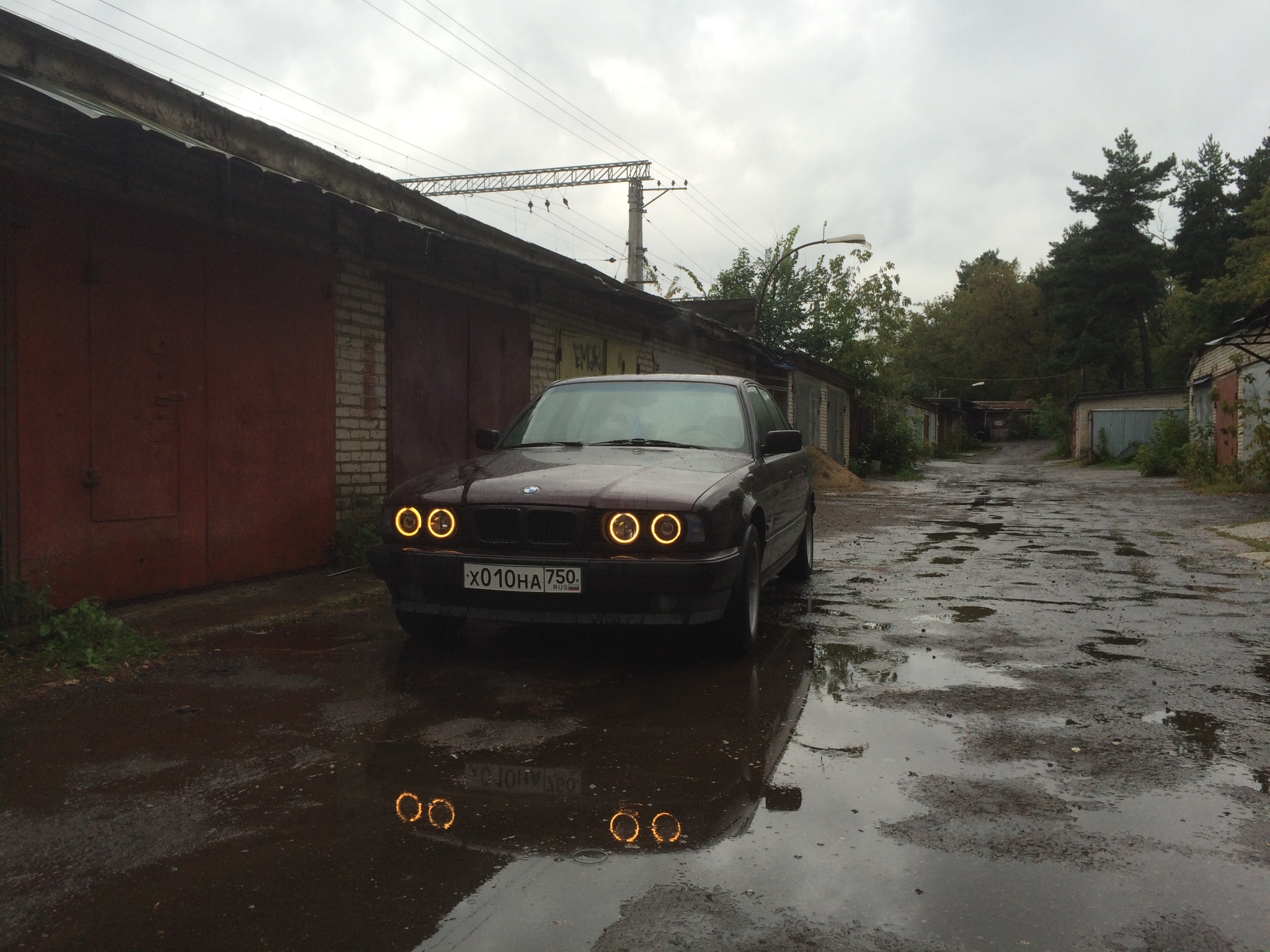

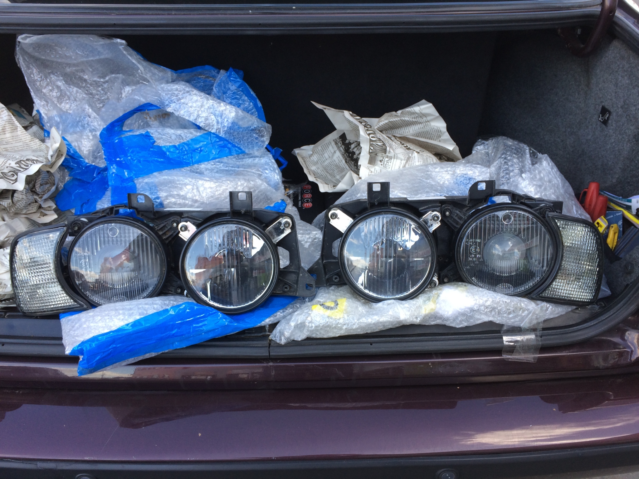

Ростик Опубликовано 28 сентября, 2016 Автор Опубликовано 28 сентября, 2016 К слову и ништяках, приобрел таки дорогую вещицу, говорил что буду потихонечку обирать колхоз в машине, ангельские глазки вроде бы и не плохо выглядят, но не для 34рки они, ну никак не для 34.Резали мне "глазки" глаза, правда когда сказал знакомым, то они окончательно отказались верить в мою адекватность, "ты чего, они же офигенно смотрятся" На любителя конечно, фирму фар не скажу, NoName какой то, светят так себе, к свету большие претензии..На трассе ночью в дождь понял, что разобраться с таким освещение запросто. Если глаза еще можно потерпеть, то качество света совсем не то что хотелось бы( Давно искал фары, искал Hella, белую или тёмную это уже как повезло бы, и даже уже купил один раз Black, повёлся на цену.... на фото выглядела не плохо, а когда приехала то я офигел, во первых, это обычная Hella была переделанная, что не так страшно, герметик там наверное жопой намазывали,стёкла мертвые, крепления пару штук по дороге отлетело,вообщем решил продать, продал за столько же за сколько и купил. И продолжил свой поиск, история с покупкой этих фар тянулась около 2 месяцев, в итоге они у меня, около новое состояние, чуть стекла конечно посекло, но это ерунда, перед установкой закатаю в плёнку. Думаю теперь хватит света. 2 Цитата

HARTGE Опубликовано 28 сентября, 2016 Опубликовано 28 сентября, 2016 Давай! Делай и пиши-приятно посмотреть. К глазкам у меня такое же отношение. Нормально они смотрятся только в заводском исполнении-в 39 к примеру. В 34 невозможно добиться такого же эффекта в принципе 1 Цитата

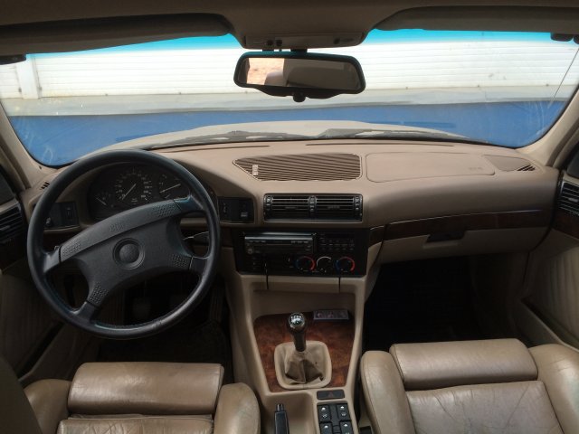

Python Опубликовано 29 сентября, 2016 Опубликовано 29 сентября, 2016 В дверях шторы? Как треугольники себя чувствуют? Салон крутейший Цитата
Ростик Опубликовано 29 сентября, 2016 Автор Опубликовано 29 сентября, 2016 В дверях шторы? Как треугольники себя чувствуют? Салон крутейший В дверях печаль, шторы стоят от туринга, не знаю чем руководствовался человек когда их ставил, недавно комплект штор ушел из под носа, так что ищу комплект для седана, эти продам. Цитата

FireChip Опубликовано 29 сентября, 2016 Опубликовано 29 сентября, 2016 Гуммилагеры сверху балки или снизу торчат? Если снизу то плохо - это значит что верх балки бьёт по кузову. Цитата
Ростик Опубликовано 29 сентября, 2016 Автор Опубликовано 29 сентября, 2016 да это понятно, что есть куда вложить) просто по каталогу стилей они идут только "17, странно Эксклюзив мать его;) Цитата
Ростик Опубликовано 29 сентября, 2016 Автор Опубликовано 29 сентября, 2016 Гуммилагеры сверху балки или снизу торчат? Если снизу то плохо - это значит что верх балки бьёт по кузову. Да, торчат снизу, ну кузове есть следы соприкосновения, как это обнаружил так авто почти не ездит, когда буду ставить надо обработать сразу... Цитата
FireChip Опубликовано 29 сентября, 2016 Опубликовано 29 сентября, 2016 Да, торчат снизу, ну кузове есть следы соприкосновения, как это обнаружил так авто почти не ездит, когда буду ставить надо обработать сразу...Это не их так поставили а они вылезли после установки.Либо резинка не держится почему-то, либо скорее рукозадые ремонтники при установке их намазали моющим средством как будто в зад сорвать собираются (С) Alco. Мне также криво поставили их в автосервисе БМВ-фанат что в Нижнем Новгороде, пусть ебут их злые волки. Потом переделывал - ставил на мыльный раствор новую деталь, точно такую же. Все нормально ездило. Цитата
