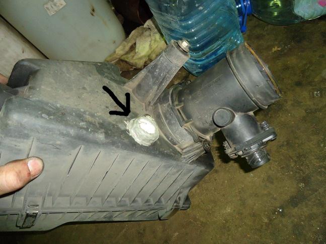

Макс62 Опубликовано 19 мая, 2013 Опубликовано 19 мая, 2013 тонкая трубка котор с вакуумника правда на печку должна идти, там где патрубки ожлажд жидкости в салон зажодят был штутцер. поставил его туда, но теперь в салоне постоянно шипение, слабо еле слышно, так и должно быть? Он постоянно должен сосать? И еще, на корпусе возд вильтра нашел запаянное отверстие, возможно один из шлангов на него должен идти? вот фото: Цитата

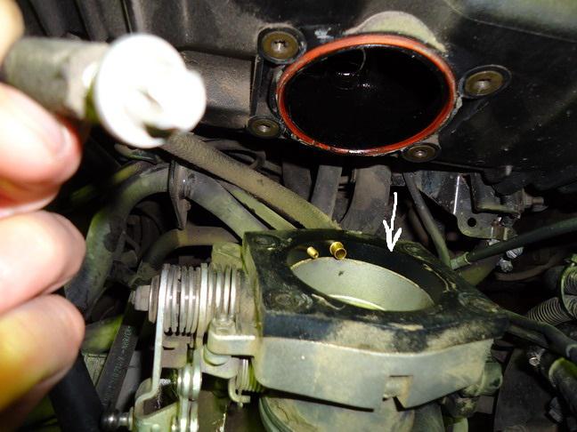

Макс62 Опубликовано 20 мая, 2013 Опубликовано 20 мая, 2013 Но вопрос остался должна ли тут быть вот эта вот прокладка между дросселем и впускным коллектором или это правда остатки ГБО, у кого М50 посмотрите !!!! Цитата
Макс62 Опубликовано 20 мая, 2013 Опубликовано 20 мая, 2013 и никак на могу найти што вот это за клапан Цитата
Texas_Ranger Опубликовано 20 мая, 2013 Опубликовано 20 мая, 2013 Не должно быть ее, это явно не заводское, у меня такой нет. И клапан тоже какой-то непонятный. Цитата
Макс62 Опубликовано 20 мая, 2013 Опубликовано 20 мая, 2013 и с клапаном как быть? открутить и заглушить или трубки глушеные одеть? я на схемах в каталоге даже примерно ничего не нашел такого Цитата
Макс62 Опубликовано 20 мая, 2013 Опубликовано 20 мая, 2013 Не должно быть ее, это явно не заводское, у меня такой нет. И клапан тоже какой-то непонятный. если её не должно быть то иклапана соответственно тк с неё на клапан трубка идёт а второй заглушен ))) Цитата
Texas_Ranger Опубликовано 20 мая, 2013 Опубликовано 20 мая, 2013 Да, ни проставка, ни клапан не нужны, отверстие под него тоже надо будет глушить. Цитата

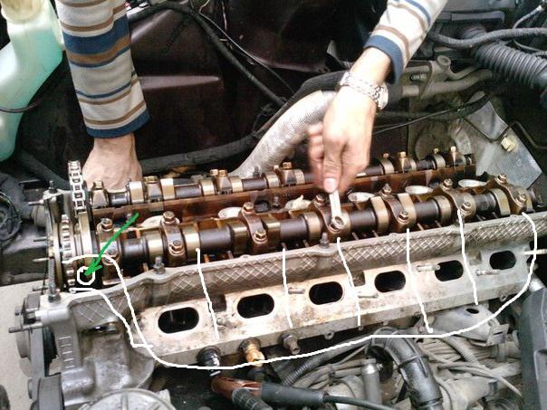

Texas_Ranger Опубликовано 21 мая, 2013 Опубликовано 21 мая, 2013 посмотри пожалуйста там где у меня этот клапан стоит у тебя есть вообще заглушенное отверстие или нет. Он у тебя прямо к головке крепится? Ну значит отверстие сверлили и резьбу нарезали, кулибины блин... Мне вот интересно его сверлили чтоли или как. Если есть возможность то с фото. Буду тебе ужасно благодарен и +100500 к карме)) Вот вид головы М50В20 с ваносом - ты там видишь что-нибудь? Руки кстати, мои Цитата
Макс62 Опубликовано 21 мая, 2013 Опубликовано 21 мая, 2013 Он у тебя прямо к головке крепится? Ну значит отверстие сверлили и резьбу нарезали, кулибины блин... неа не к головке. самый краешек впускного коллектора слева,вот тут Цитата

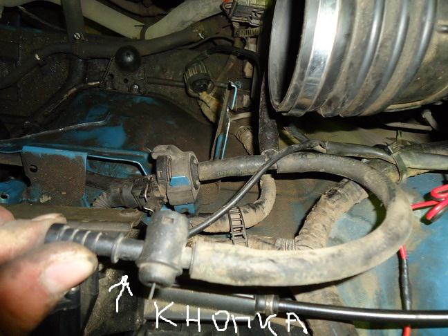

Макс62 Опубликовано 22 мая, 2013 Опубликовано 22 мая, 2013 Такой еще вопрос: на холостых мотор иногда неровно работает, обороты 600 и немного плавают +- 60, регулятор ХХ промыл прочистил ничего не заедеет сопротивление обмоток норм, но потом заметил что там где клапан продувки адсорбера, где шланг от дросселя на него идет стоит тройник и дальше краник на кнопку нажимаешь он с отмосферой соединяет. когда нажимешь на кнопку движок изумительно ровно работает, Это штатный краник? Зачем он нажен? Ипочему обороты выравнивается, млжет адсорбер нгеиспарвен или клапан и как проверить? Вот фото: Цитата
Texas_Ranger Опубликовано 23 мая, 2013 Опубликовано 23 мая, 2013 Это клапан примесного воздуха системы продувки адсорбера. Если у тебя при его открытии двигатель работает лучше, проверь-ка клапан продувки адсорбера (электромагнитный), исправен ли он и закрывается ли он, когда это нужно, может у тебя в баке тупо разрежение создается, вот и двигатель нестабильно работает. 1 Цитата
Texas_Ranger Опубликовано 23 мая, 2013 Опубликовано 23 мая, 2013 Тупо подать на него 12В, должен щелкать, если 12В на нем есть - продуваться не должен. Также можно подключить к его разъему вместо него мелкую лампочку (не более 3 Вт), завести двигатель и посмотреть, как она себя ведет (должна загораться и гаснуть при прогазовках, там алгоритм довольно хитрый, на холостых вроде должна постоянно гореть) . Цитата
