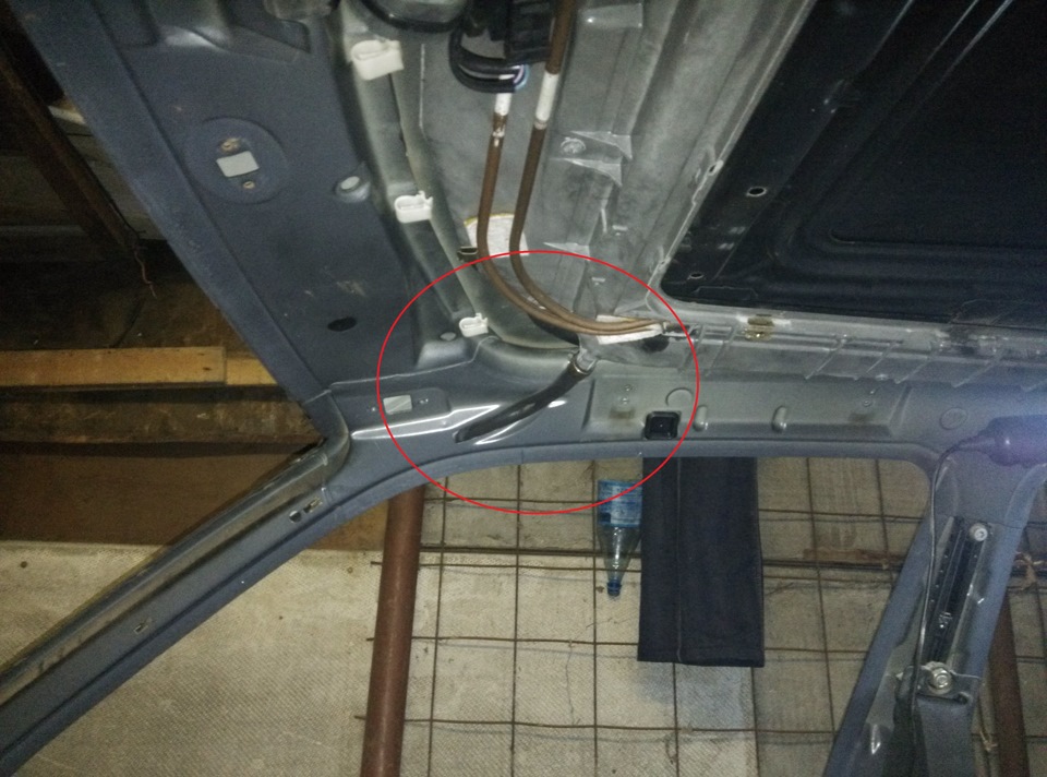

Bain Опубликовано 6 июля, 2017 Опубликовано 6 июля, 2017 Вторая проблема - это люк. Я так понял, там есть дренажи, внутри крыши и вот левый дренаж у меня не работает, вода затекает через левою стойку и вытекает вниз на коврик и я думаю еще в днище бежит, потому как пол сырой на пасажирском месте. Не знаю где почитать про это, буду признателен кто закинет ссылки на подобное. У меня даже фотки именно интересующей тебя стороны есть :) Как чистить- думай сам, я хз что у тебя вообще есть ) Ну и третья проблема - это воняет антифризом когда я выкручиваю колесико переднего пассажира в красную зону, то воняет, то не воняет, тоже не знаю что делать и где про это почитать, кто сталкивался с этим. https://www.drive2.ru/l/204603/ http://forum.pavlodarauto.kz/viewtopic.php?f=13&t=3070 https://www.google.ru/search?q=%D0%B7%D0%B0%D0%BC%D0%B5%D0%BD%D0%B0+%D1%80%D0%B0%D0%B4%D0%B8%D0%B0%D1%82%D0%BE%D1%80%D0%B0+%D0%BF%D0%B5%D1%87%D0%BA%D0%B8+bmw+e34&ie=utf-8&oe=utf-8&gws_rd=cr&ei=OQleWfbjBqTp6ASqx4LABA Есть еще заморочки, это катализатор, который нужно выбивать и варить глушитель, образовалась дырочка, может она и была, я особо не разглядывал. С места машина стартует с каким то провалом и когда переключаюсь на вторую, получается неприятный толчок, не могу плавно и всё тронутся, не знаю с чем это связанно. Гумилаггеры и яйца под замену Фотки давай ) 2 Цитата

djonikent Опубликовано 6 июля, 2017 Автор Опубликовано 6 июля, 2017 всем привет и благодарность за внимание и советы и особый респект челу, который залил фотки с дренажом!я сделал как советовал другой чел, открыл крышку, когда проехал 65 км с полным салоном людей. дыма я не обнаружил. но почему то работал вентилятор. мне говорил прошлый хозяин, что вентилятор срабатывает на холодную первые минуты две-три. а тут он работает получается даже когда я еду, а сегодня еще и прохладно, это значит что у меня двигатель греется сильно, да?я заметил еще кое что. это прокладка под крышкой, она вся в масле, может оттуда сочится, но всё равно много что то уходит масла. сча буду разбираться, как заливать сюда фото. их кстати немного и они не очень хорошего качества, телефон старенький как и машина :)я вообще в командировке нахожусь и нет возможности вечерами копошится с машиной, но я ищу варианты, как это организовать. еще раз благодарю, кто не прошел мимо и поделился опытом. ну и кто просто приарал, тоже молодцы :) Цитата
