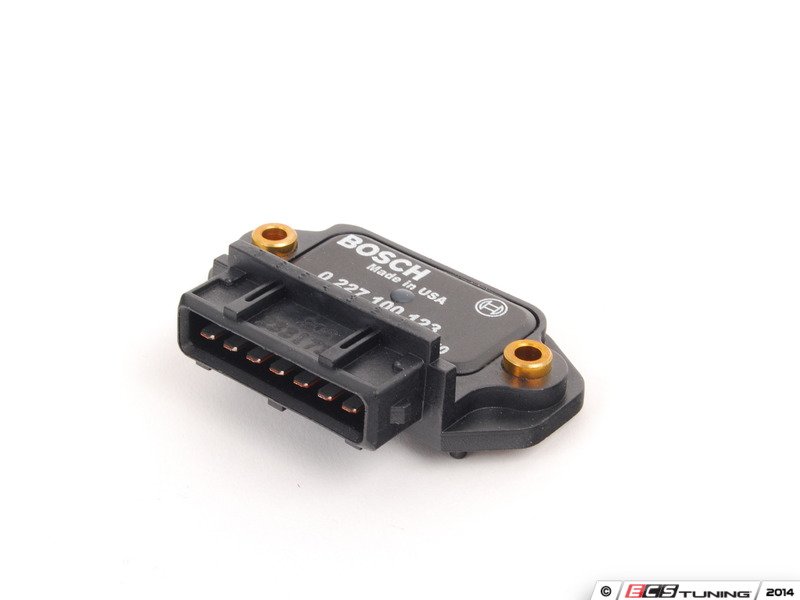

hopp Опубликовано 26 февраля, 2018 Опубликовано 26 февраля, 2018 А я чёт не понял как мне коммутатор запитать В розетку и погнал Тесло мобиль)) Там есть провод который идет от замка зажигания он расходится на коммутатор и катушку. Просто в то же контакт на коммутатор запитывашь напрямую и все У тебя такой коммутатор? Или такой
hopp Опубликовано 26 февраля, 2018 Опубликовано 26 февраля, 2018 Если у тебя верхний коммутатор то 15 если нижний то 4й контакт
