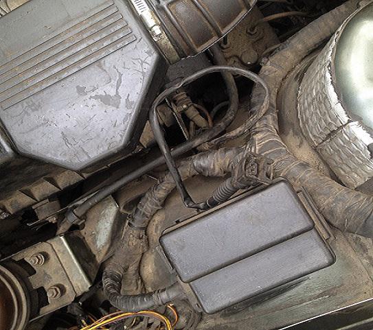

_DeN_ Опубликовано 5 мая, 2014 Опубликовано 5 мая, 2014 Подскажите, куда идет этот контакт, двигатель М20, находится слева, около дмрв, выходит из косы... Цитата
Texas_Ranger Опубликовано 5 мая, 2014 Опубликовано 5 мая, 2014 Цвета проводов бы узнать... А это часом не на клапан продувки адсорбера? Цитата
_DeN_ Опубликовано 5 мая, 2014 Опубликовано 5 мая, 2014 Цвета проводов бы узнать... А это часом не на клапан продувки адсорбера? ну цвета попозже уже скажу.А как может влиять на работу двигателя отключенный клапан адсорбера?Или помимо паров бензина и т.д., и не соответствия нормам, ничем? Цитата
_DeN_ Опубликовано 5 мая, 2014 Опубликовано 5 мая, 2014 И где клапан сам находится???Просто я все вроде осмотрел, куда его можно подключить, ничего не нашел Цитата
Texas_Ranger Опубликовано 5 мая, 2014 Опубликовано 5 мая, 2014 ну цвета попозже уже скажу.А как может влиять на работу двигателя отключенный клапан адсорбера?Или помимо паров бензина и т.д., и не соответствия нормам, ничем? Можешь забить на него, это чисто экологическая приблуда, к тому же ее никто не проверяет никогда. И где клапан сам находится???Просто я все вроде осмотрел, куда его можно подключить, ничего не нашел Похоже его уже кто-то выпилил до тебя. Цитата
_DeN_ Опубликовано 5 мая, 2014 Опубликовано 5 мая, 2014 Можешь забить на него, это чисто экологическая приблуда, к тому же ее никто не проверяет никогда. Похоже его уже кто-то выпилил до тебя. Да то что на пары влияет я в курсе, вот и спрашивал помимо этого как-то еше влияет ли на работу двигателя У меня двигатель не родной еще стоит, так что ждать можно чего угодно... Цитата
