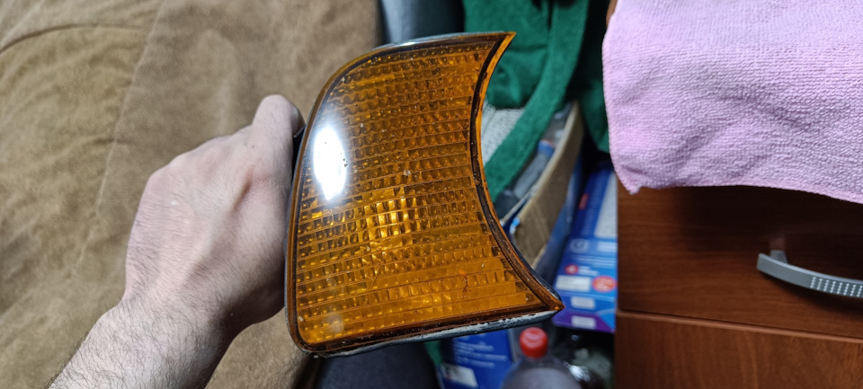

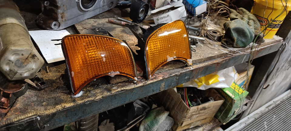

Так у меня щас нульцевые белые, мне не нравится, рыжие- тру)

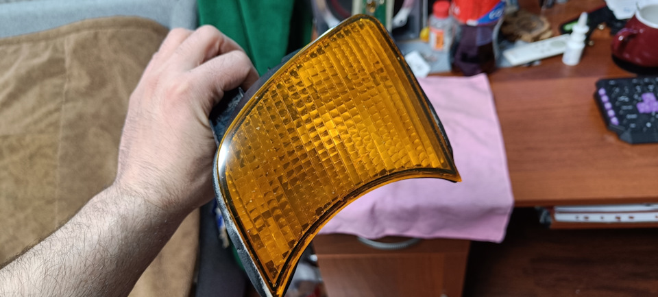

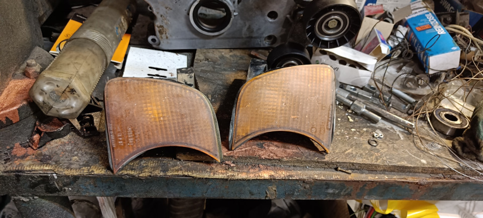

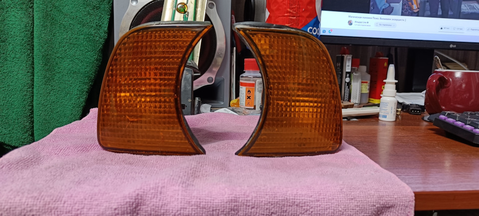

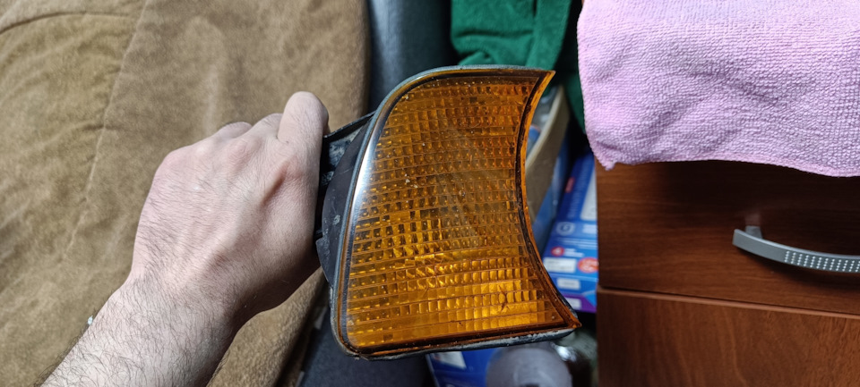

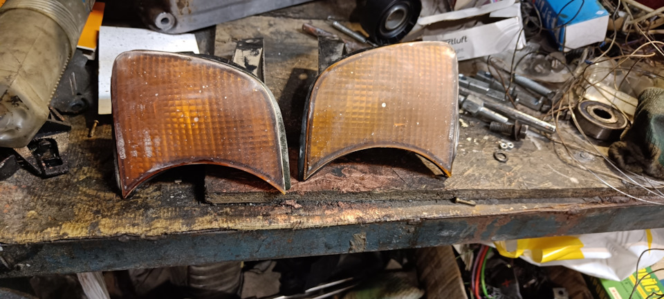

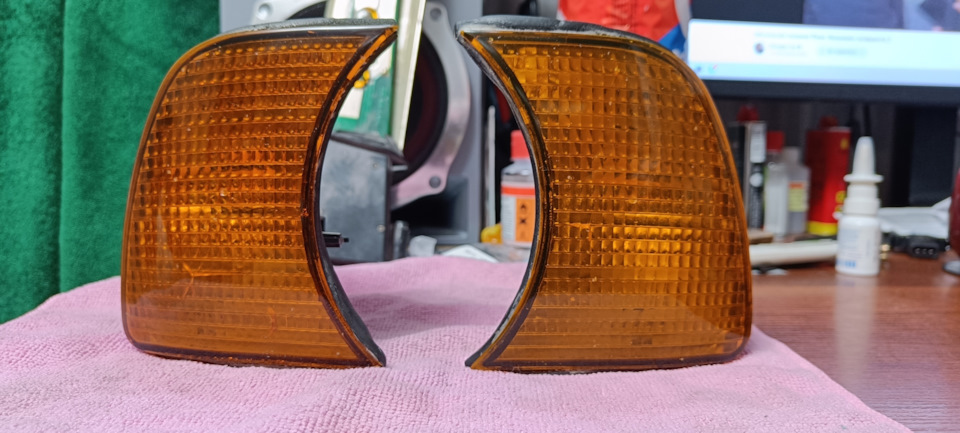

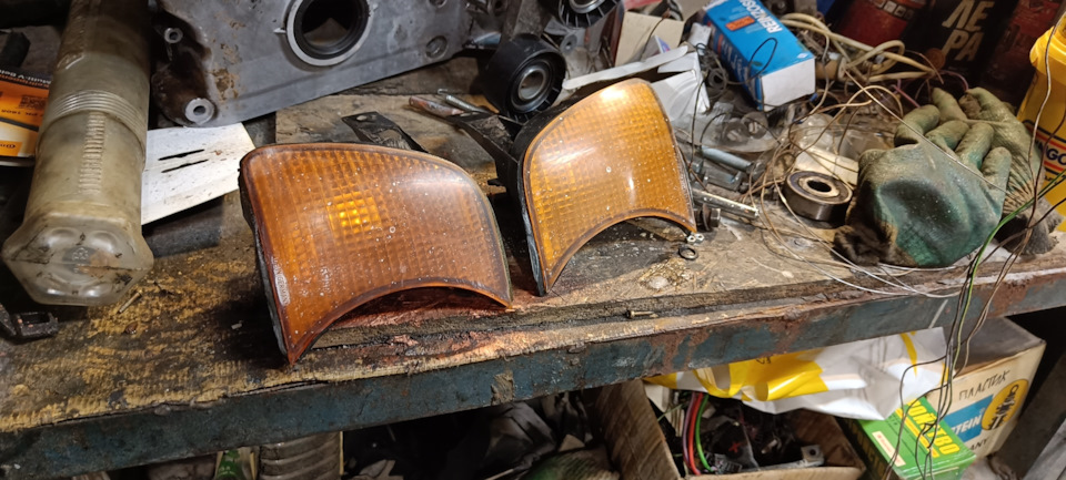

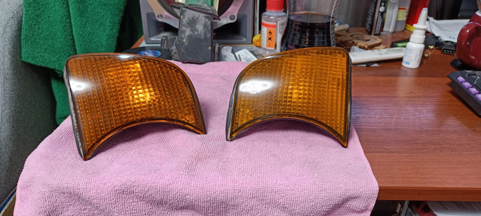

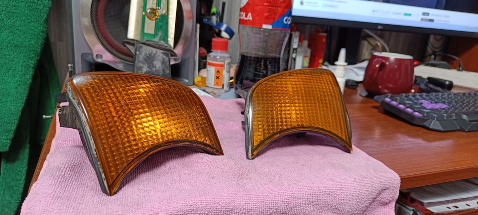

Вчера за пару часов отполировал поворотники, шкурил с Р600 по 2к
Аккуратно не получилось, затёр шильдики гнв, ну да и похуй, главное- результат :)

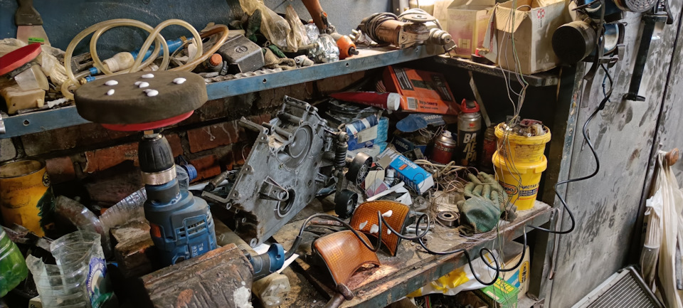

Сообразил импровизированный полировальный станок
4 минуты назад, Bain сказал:
Ну и всё, раз и пид**** не оригинал))))
42 минуты назад, Bain сказал:
превращается ввввв... :)
... хз во что,в ноунейм) Фломастером чтоль хоть напиши bmw,ну или как вариант depo,раз перевоплотил в кетаёзу,лёгким движением наждачки))))

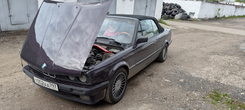

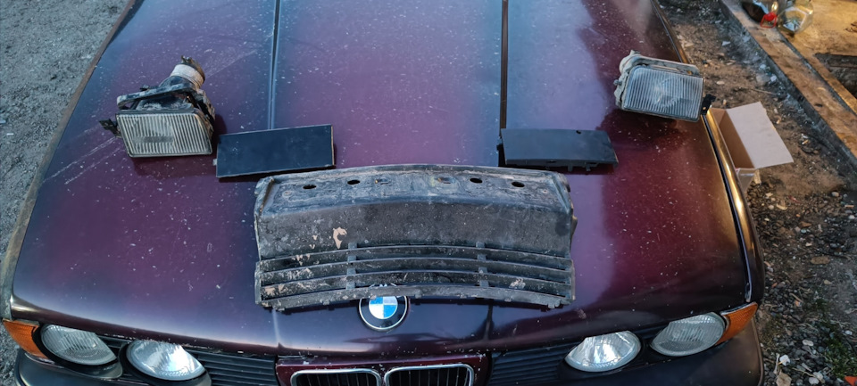

Наступилдень ХЭ, а точнее выходной, и наконец- то можно немного освободить машину, заваленную запчастями, прикрутив часть к ней :)
О, а ещё заезжал iloveshadow на дрисатке- кабрике!
И он даже прочитался :О
Так что дрисатошники, милости прошу к нашему шалашу, если кому захочется почитаться :)

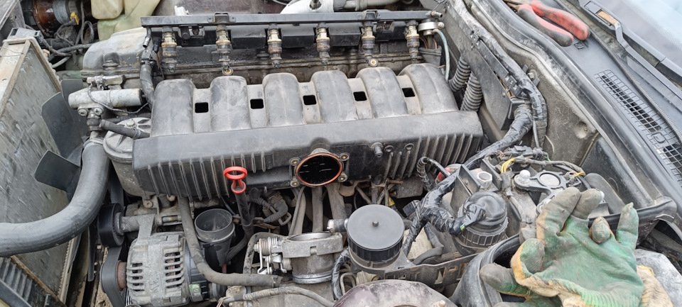

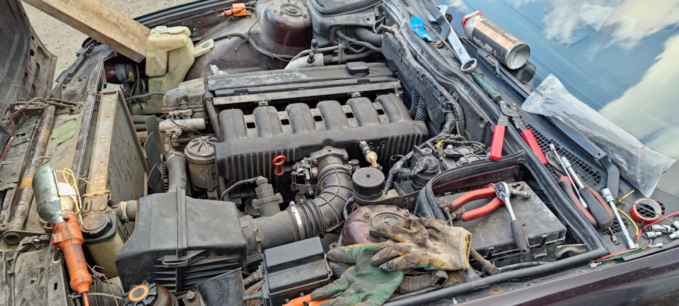

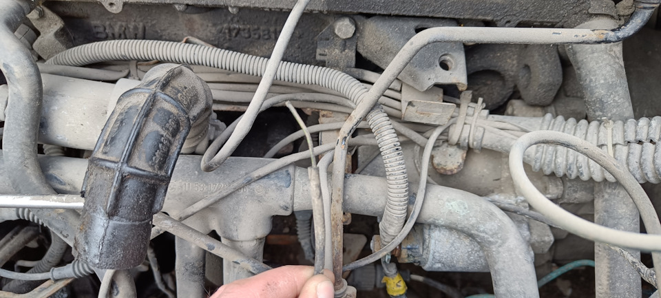

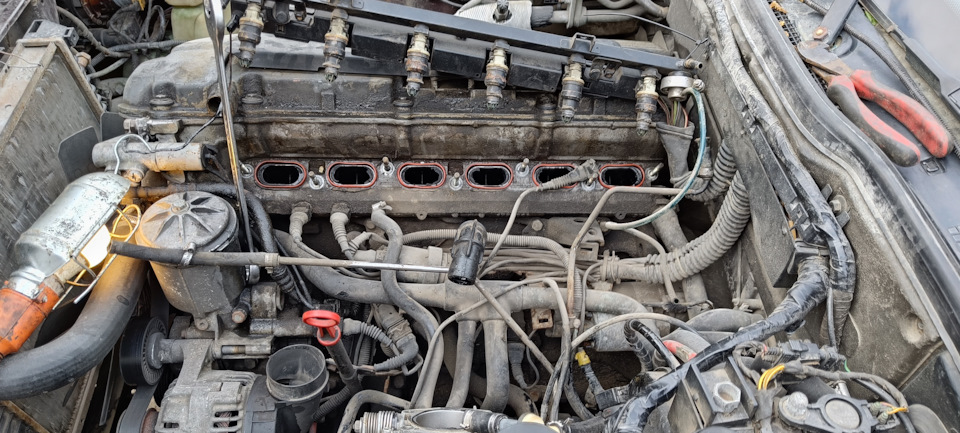

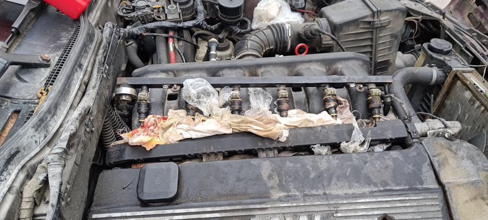

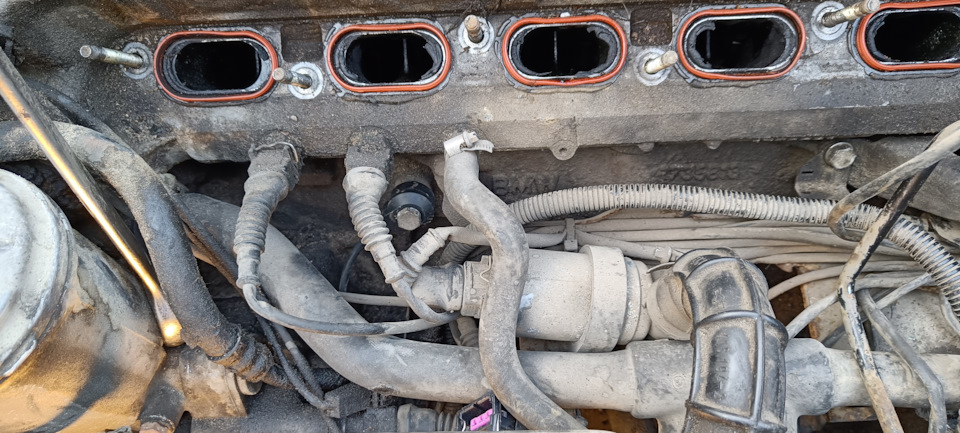

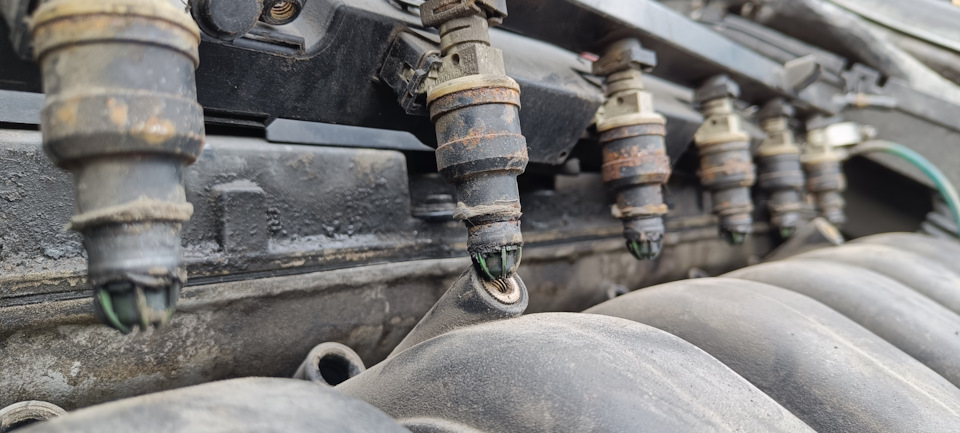

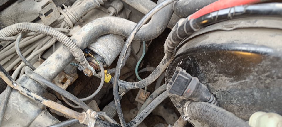

А я возвращаюсь к своему хоспису и снимаю впуск
Б**, форсунки в говне каком- то, а ремкомплект дома лежит, попозже их переберу, просто надо будет рампу снять и прям домой отнести, может на днях сделаю, а то страшно знать, что там такое!

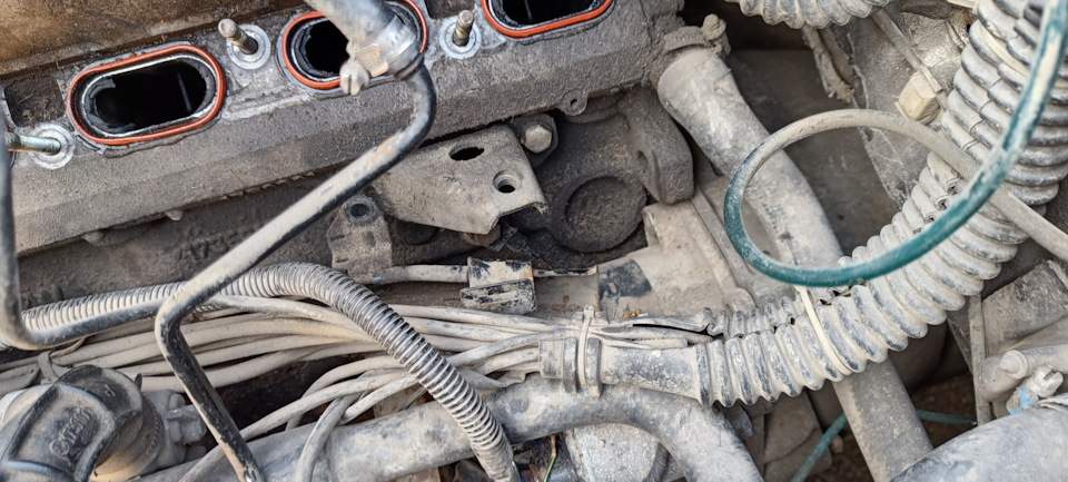

Еба, чё у м50 столько места под коллектором и чё там всё так запутано и сложна?)

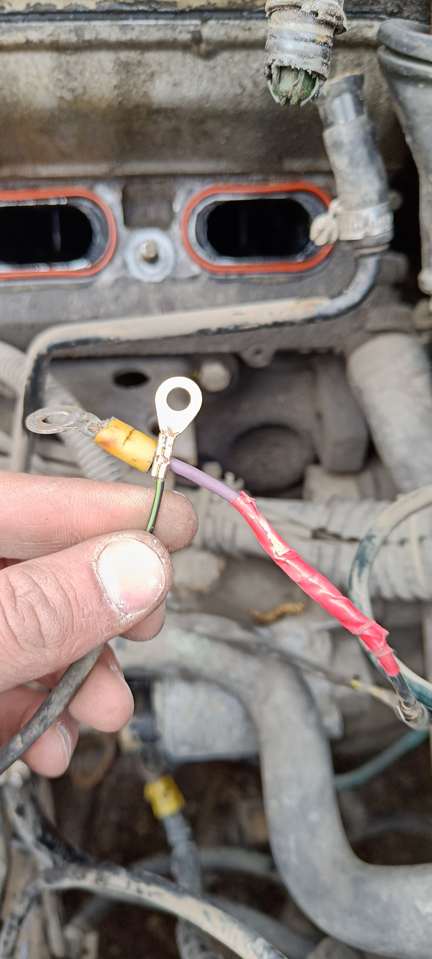

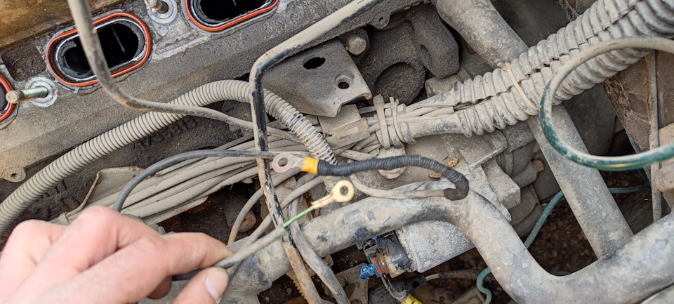

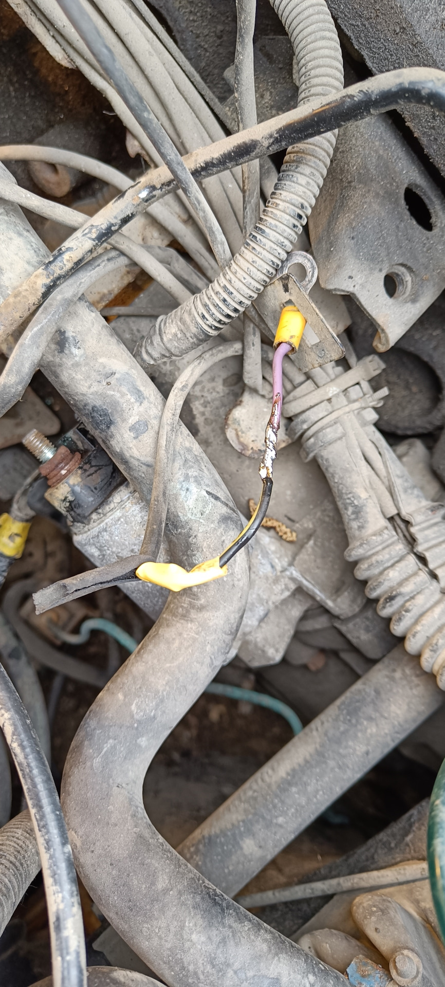

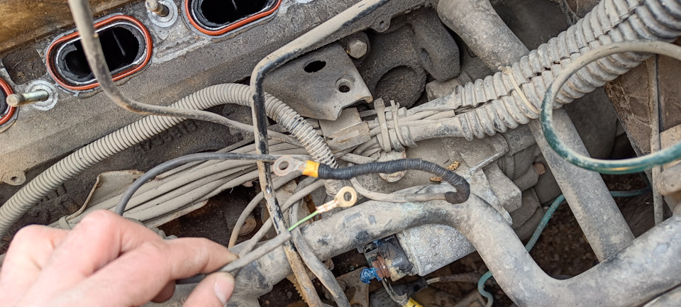

Начинаю осматривать область вокруг стартера и вижу ещё и отваленный черно- зеленый провод -_-
А самый кек, что на плоских клеммах на стартере стоят заводские заглушки, т.е. к ним ничего не было подключено, но и на шпильках нету даже гаек, т.е. как провода были закреплены там и были ли закреплены вообще- большой вопрос, но машина же как- то запускалась с ключа О_о
Видимо тот, кто это делал просто оголенный провод на клемму намотал, другого объяснения у меня нет, п*****

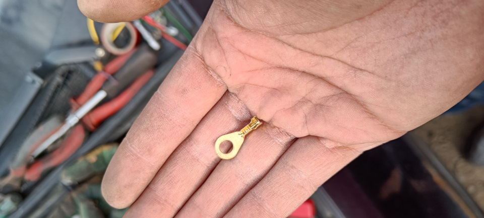

Беру клемму, кримпер
Черно желтый провод потолще и к своему сожалению я не нашел на него клемму, желания ехать за ней в магазин ввиду отсутствие того, на чем я туда доберусь, тоже не имел, поэтому припаял кусок провода подходящего сечения с клеммой на нём
Шпильки на стартере почистил и жмыхнул контактной смазкой
А да, если кто- то решит возмутиться, то там под изолентой дерьмоусадка :)

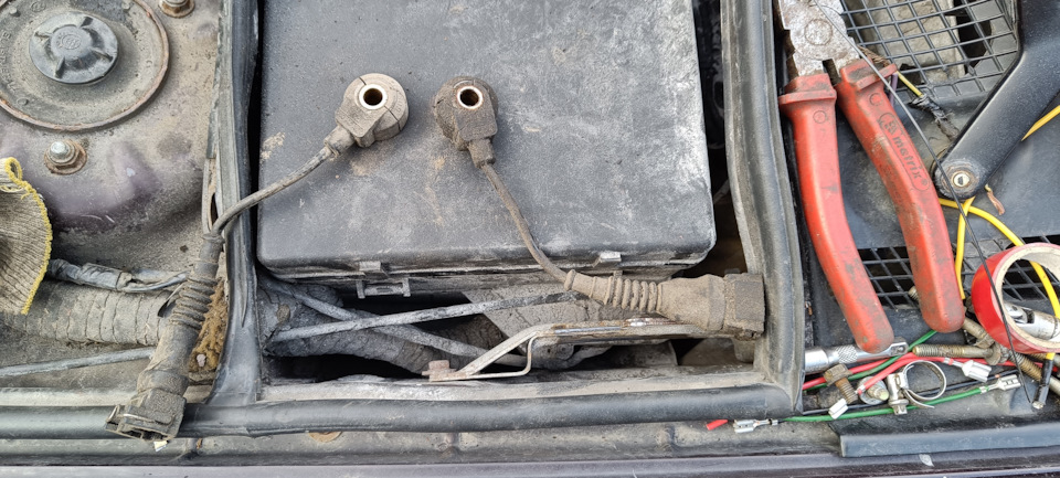

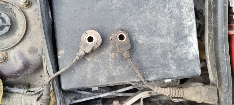

Меняю датчики детонации
Мои старые работали, но иногда отваливались, развалились не сильно, но всё равно в помойку
Собрал всё взад, на радиатор прошу не смотреть, всё это снимется и просто улетит в помойку как только я подберу подходящий расширительный бачок

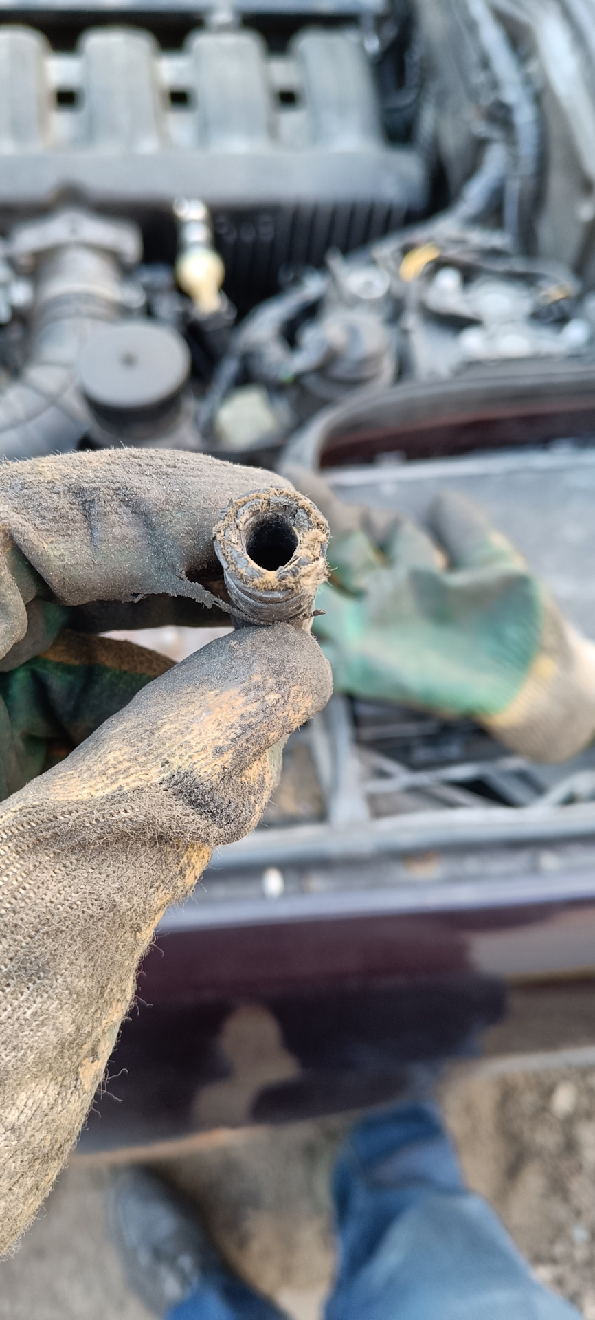

В процессе сборки заметил и заменил ветхний топливный патрубочек и хомут на него, к своему удивлению, от машины после этого перестало шмонить бензином
Пробую стартер
Еду проверить, что поменялось, кому лень смотреть так долго- кратко:
П****, она начала так хуярить ( по сравнению с тем, что было ), что от удивления трусы лопаются, никаких тупняков, задержек, дрочек, как нажал- так и поехал!
Ну и более длинная версия :)

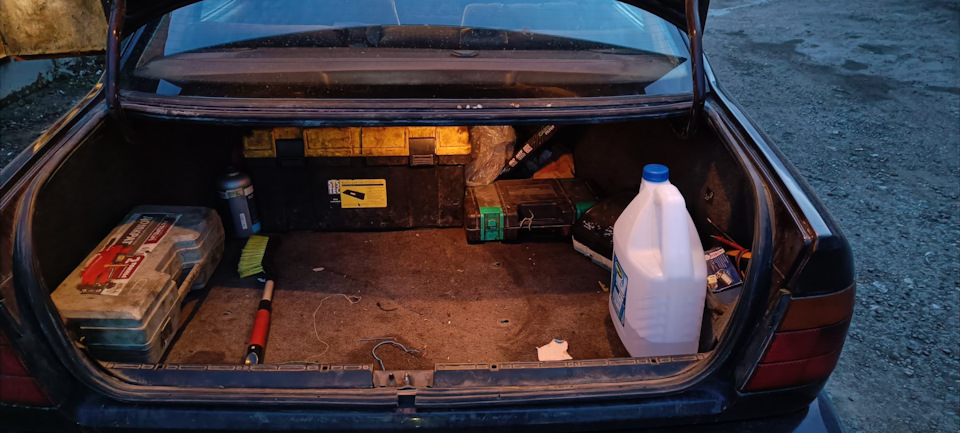

Воодушевившись успехами- разобрался в багажнике, вытащил все коробки с детолями и сложил в гараже, теперь там есть свой уголок и у трича ыыыы
Ну как- то так, п***** я настрочил :)
Сколько раз снимал впускной,красные уплотнительные резиночки всегда оставались во впускном,а у тебя почему-то приклеены к гбц,они хоть нормально отлепились от люминия или при сборке как-то изловчился в них попасть тонкими канавками впускного?)))
Тот пэнис,что продал тебе этого доходягу,посматривая видосы наверное последнюю мотню дорывает от преображения авто)
Осталось наружку подлатать за лето,хорошечно покрасить и на фесты за очередным кубком)

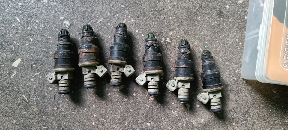

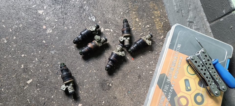

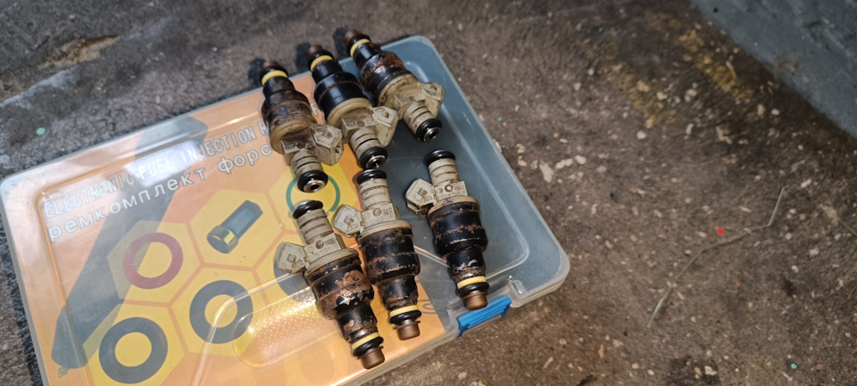

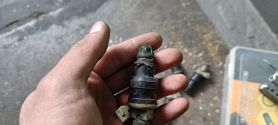

Увидев тот ужос в рампе я не мог успокоиться и всё же снял форсы.
Очень интересные люди их трогали, все резинки и кольца на месте, но всё просто наглухо задристано дерьметиком, видимо, эти люди не сильно хотели тратиться на ремкомплект и решили уплотнить коллектор/форсунки/рампу таким образом
Всё это дело бомбанул, очистил на скорую руку и заремкомплектил
Понятное дело, что без ультразвуковой очистки и промывки это всё не возымело никакого эффекта кроме довольно урчащего хозяина некрухи, но чистить их особо и не нужно, пока нету никаких признаков, что туда пора лезть :)
 А в курсах,что на твоём м50в25 стоят 414-е форсунки от м50в20 ? ) На 525-х е34 они зелёные или салатовые с номером 415,странно что машина ещё едет сносно,с такой-то производительностью 2х литровых форс))) Не удивлюсь,если и регулятор давления в рампе стоит на 3 бара,вместо положенных 3,5)
В 08.05.2023 в 01:16, Bain сказал:
зелёные форсы
И не забудь регулятор в рампе на barы глянуть,подозреваю что предхоз мог свапнуть рампу от в20;) Поражает,насколько нищим долбоящером надо быть,мало того что форсунки от 2л вхерачил,так ещё и их со старыми колечками посадить на гермет,вместо замены на новые колечки,которые даже с тазовскими 1 в 1 и стоят гроши
Ах да,лучший способ отправлять форсунки на помойку,вэлкам на ультразвук))))

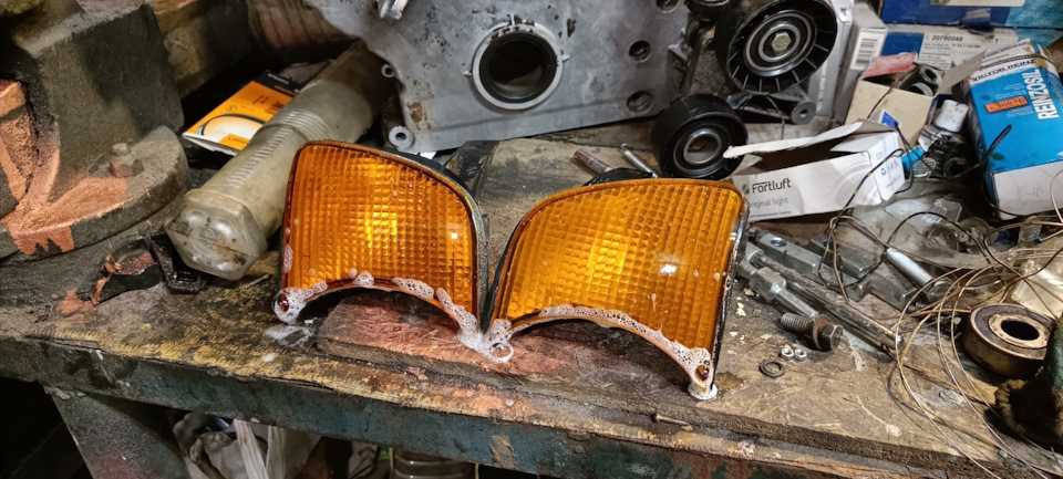

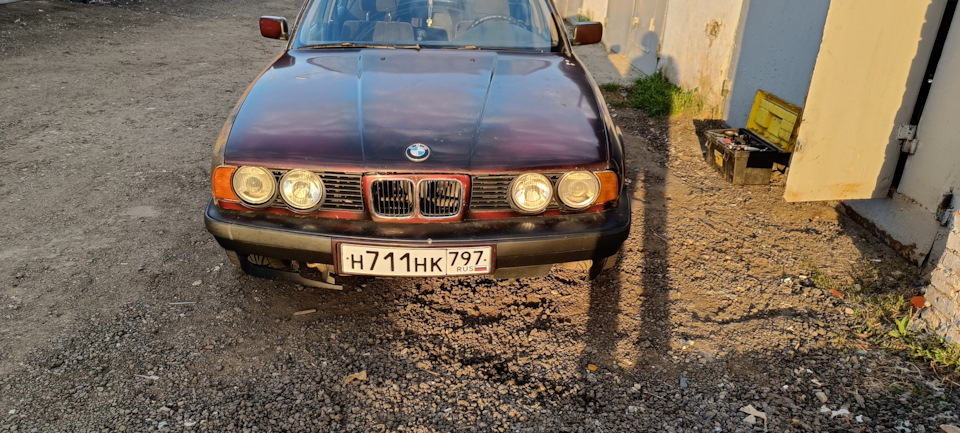

Я уже показывал их полировку ранее, решил поставить, и знаете, так оно мне понравилось, что решил аж отдельным постом выложить, ну красота же, если не обращать внимание на всю машину :)
Дополнительно забрендировался :)
И на сходке получил свой индивидуальный брелок :)
Ну а о сходке уже завтра в БЖ Сёмы :)
И напоследок: решил уж бесануться конкретно и вот :)
После полировки баклажан ещё и "захамелеонился") Вот те денег девать некуда,машина облезлая,вся в вмятинах,а он её полирует,небось те ребята порывались санитаров вызвать с опаской поглядывая на тебя,даже с учётом что им пох должно быть,главное башляй))))
Грешным делом решил что машину полиранул ради прикола,прям "харит") Попутно капли грунтовки оттёр бы чтоль,а то словно кто вздрочнул на крыло)))

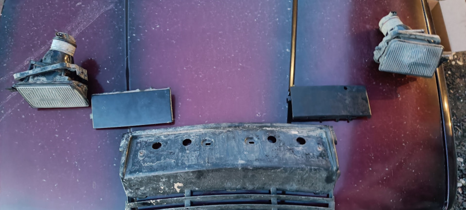

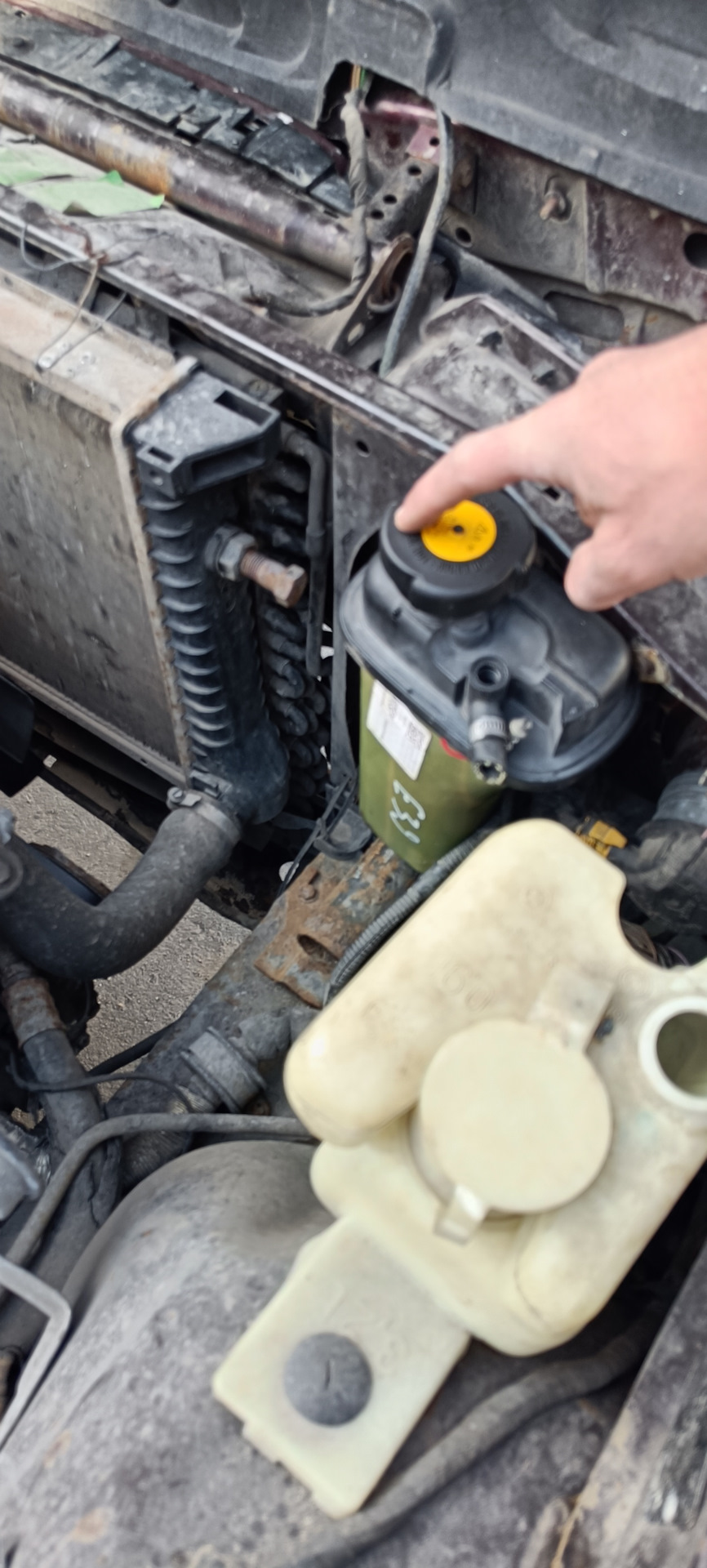

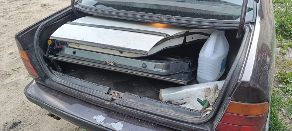

Сегодня заехал в Autotown55777, разборка ваще топовая, кстати, забрал расширительный бачик от зетки, пусть будет, там по месту решу какой присрать, его или от м30/60/70, лучше, когда детали под рукой, чем ездить и мутить их в моменте всё побросав

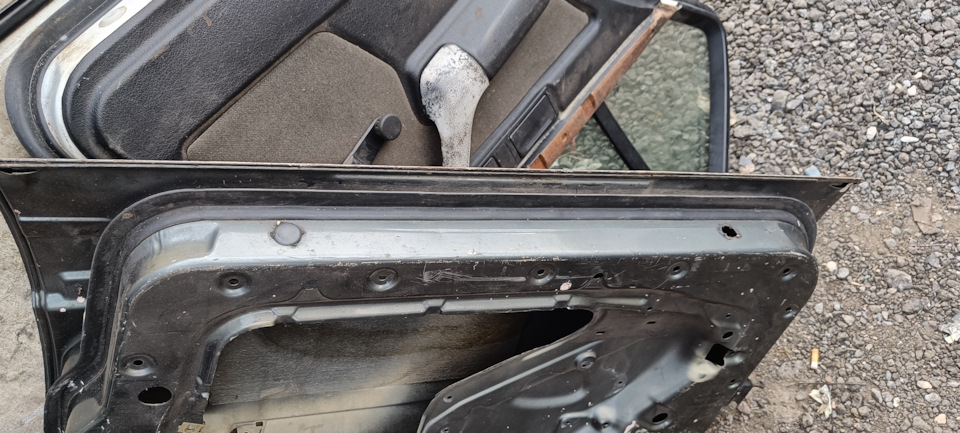

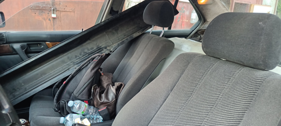

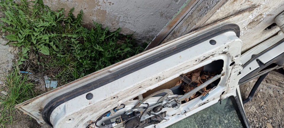

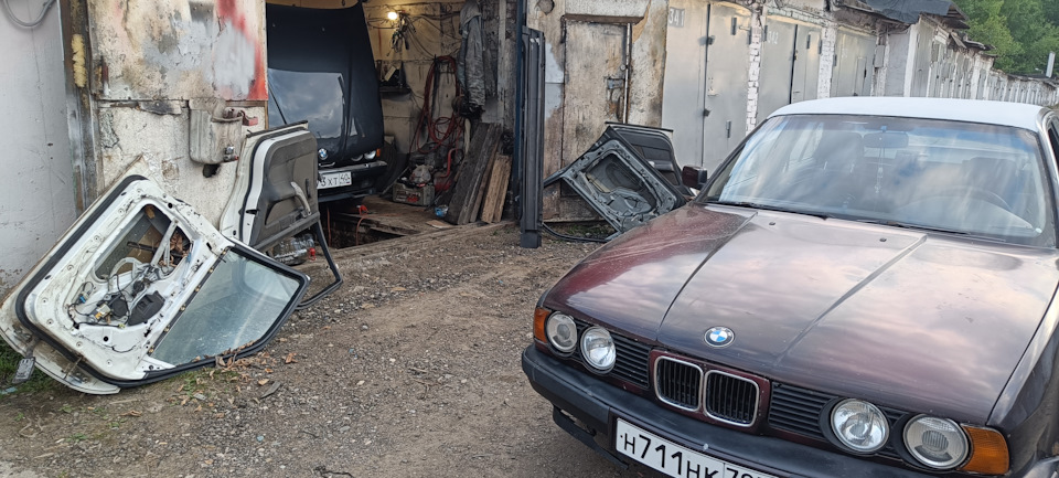

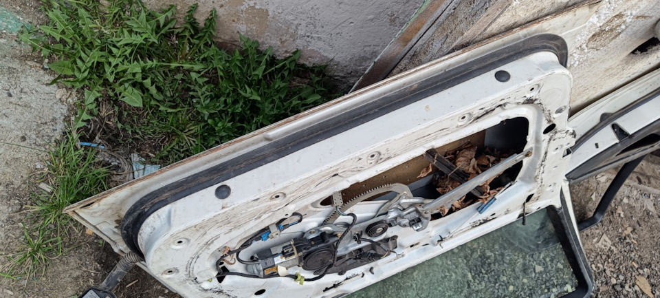

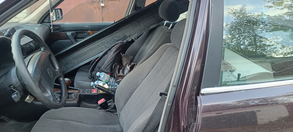

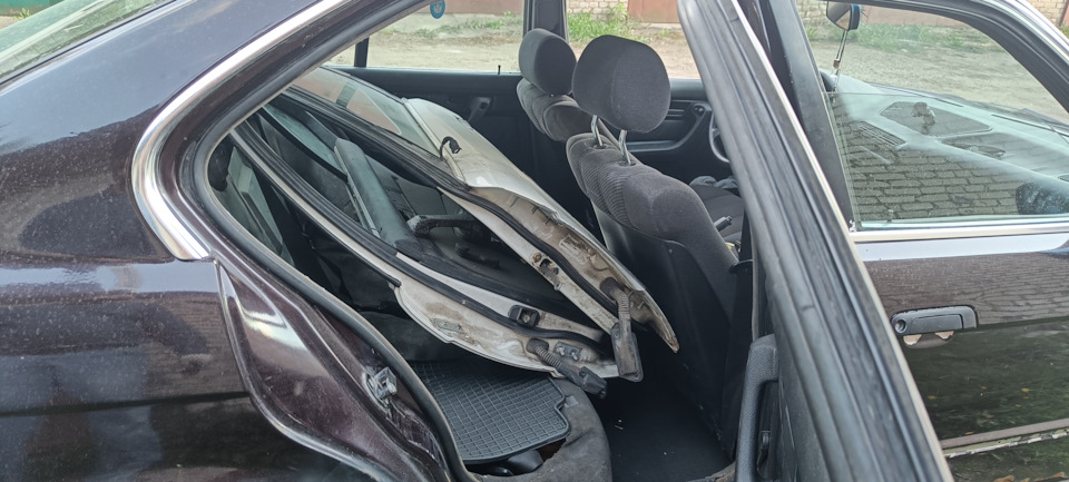

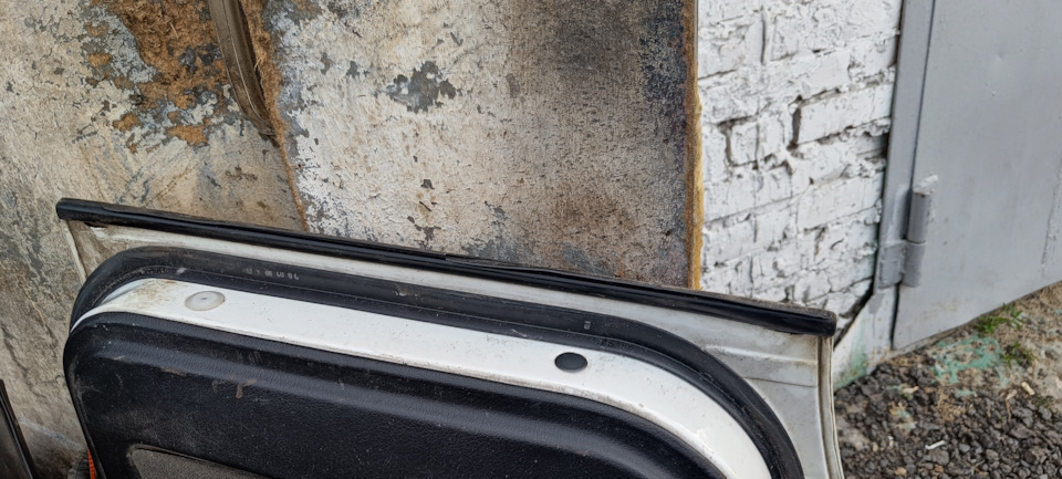

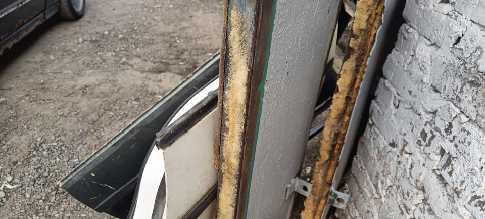

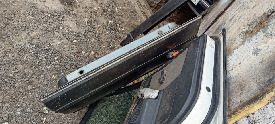

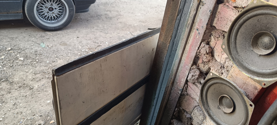

И оттуда заехал к Андрюше @Chebarkul забрал 4 двери, 3 из них ваще целочки, а четвертую легко спасти т.к. там только началась поверхностная ржавчина, удивился, но всё влезло в машину, на которую однажды будет установлено :)
В догрузку получил порог клокерхольм, правда один :) Теперь хз, где брать второй, много лет назад, когда у меня был трич- их просто можно было заказать по номеру в автодокоэкзистах, а щас как с этим?
Фото в бортжурнале BMW 5 series (E34)

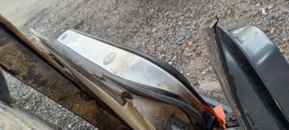

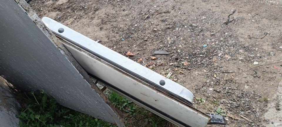

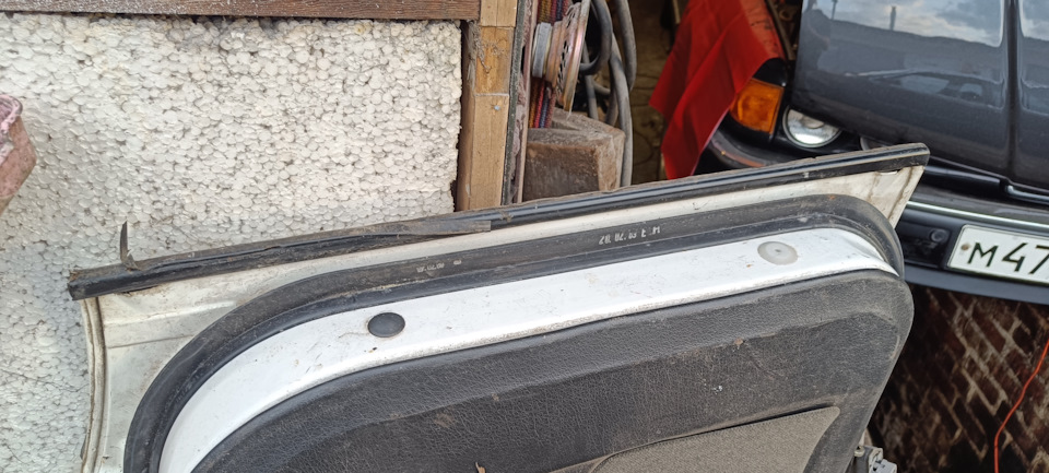

Уплотнители на дверях приклеены и безболезненно отодрать их вряд-ли получится,не говоря уже чтоб приклеить потом по заводу;)Как вариант,в скотч их зашкерить перед окрасом,ну не оставишь же наверное бело-чёрно-серым внутрянку) А у родных по низу всё так плохо чтоль,вроде же водительская только сильно замятая,не?
С левым расширителем будет смотреться инородно конечно,как ни поставь его,хз
В 14.05.2023 в 09:32, frg сказал:
пидорская бомжмашина, в 32 в дверях канавки под резину и нихуя клеить не надо :)

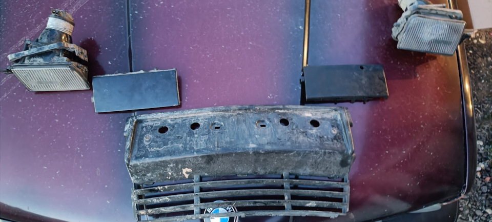

я тут решил заставить себя сделать бампера, купил потроха
10 часов назад, Bain сказал:
Взял и пидорами всех 34шников обозвал)))
Нах те эти мучения с клейкой бампера,купи самого ссаного поляка или тайвань рубля за 4+,кто больно приглядываться будет,зато нервы сбережёшь)
Тогда хоть паяльником не клей,получится буйня галимая и при встряске кусками отваливаться будет,пошукай по знакомым,мож есть у кого фен паяльный с дремелом)
