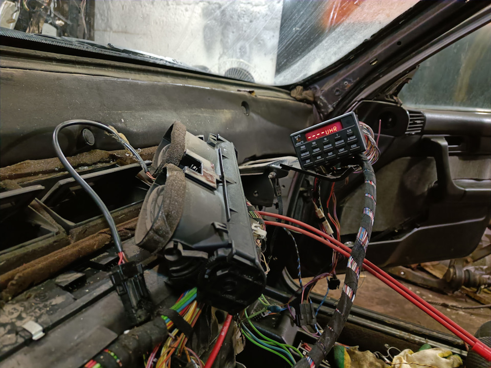

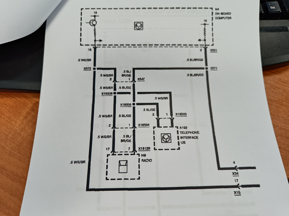

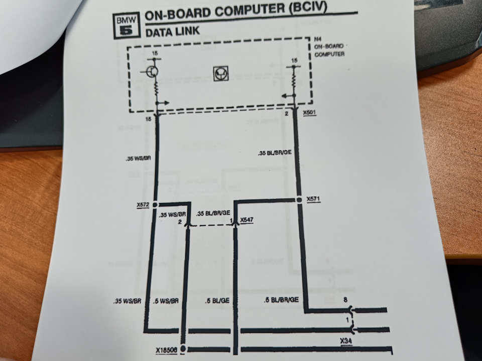

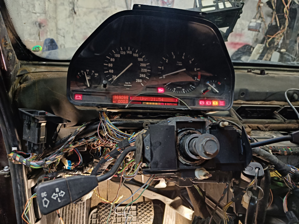

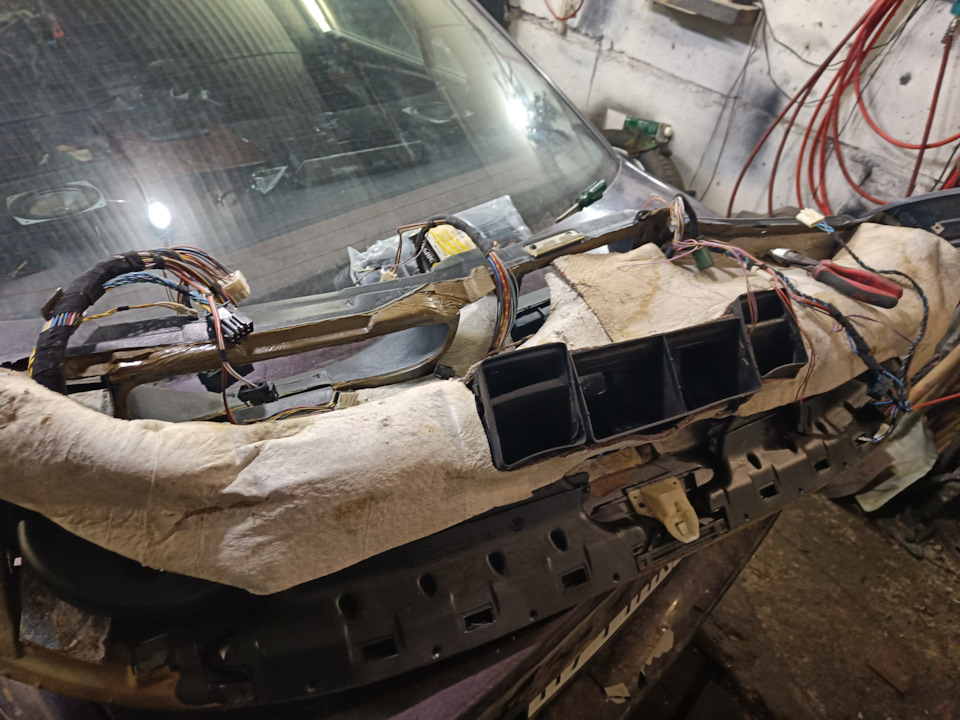

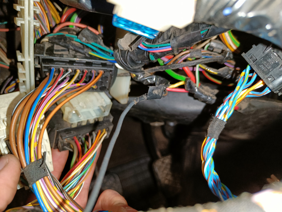

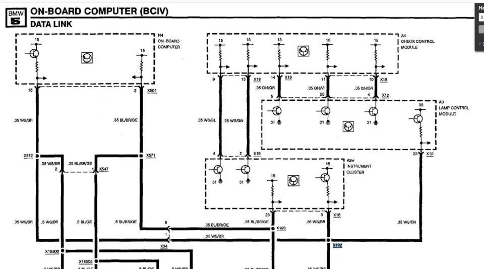

Результатом брейншторма стала навязчивая идея, для связи БК с приборкой используются 4 провода, 2 из них идут напрямую с БК до разъема приборки прямо по торпедному жгуту, так что их смотреть не интересно, а вот оставшиеся 2 идут через разъем х34, белый на 12 пинов в ногах водилы!
Смотрим внимательно, 92 год
93 год
94 год, Миша всё х****, давай по новой… и они возвращают распиновку к варианту 92 года :)

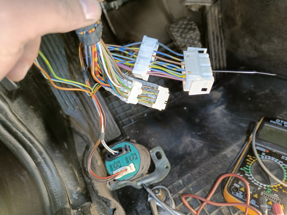

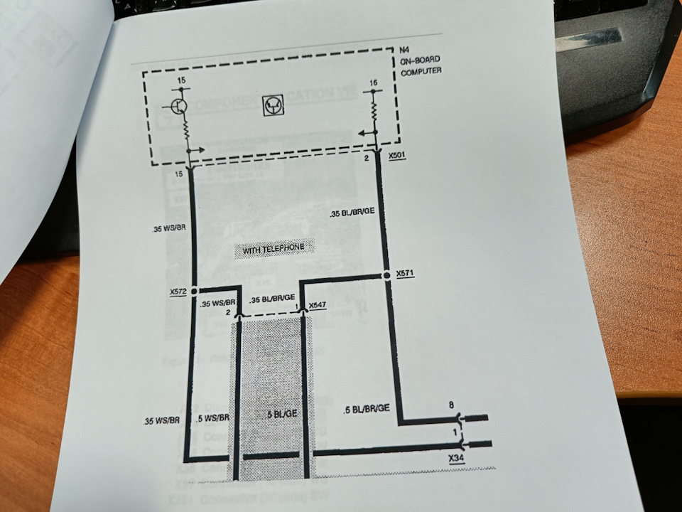

Собственно, круг моих задач свёлся к банальной проверке всего двух проводочков, но что бы во всем основательно разобраться я проебал 4 или даже 5 часов штудируя схемы и опыт других некрушников…по дороге в гараж я решил восполнить запасы расходников и увидел такую картину около автомага в Сабурово, это выходит непроизвольный микросейшен некробнвистов :))
Кхм, из автодока, кстати привез несколько запчастей, будут установлены в ближайшее время :)

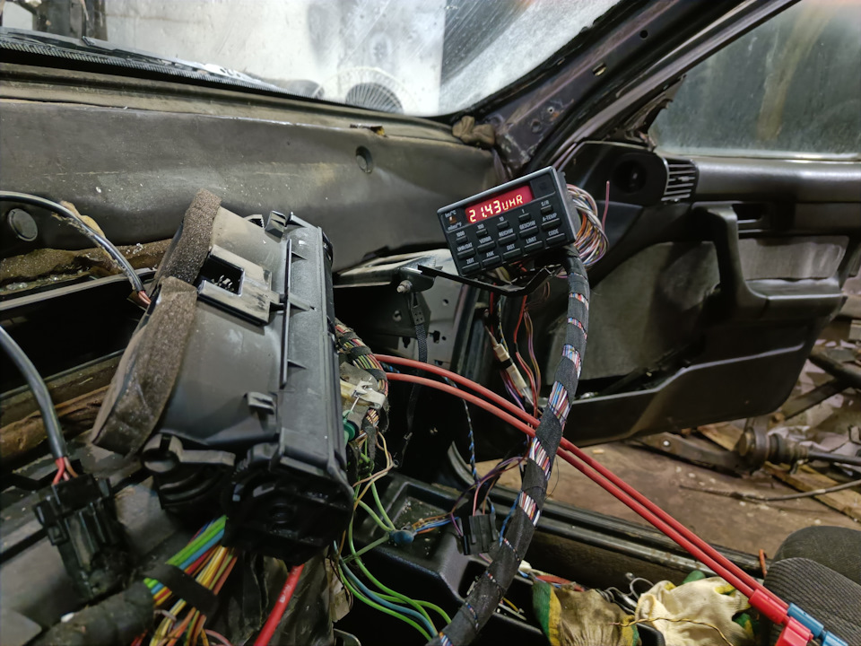

И вот, добравшись до гаража и жутко боясь забыть всё, что я сегодня нарыл я повтыкал иглы во все причастные пины:
2 и 15 на БК
3 и 23 на приборке
Оба провода не прозваниваются, как видно из схемы единственная промежуточная точка коммутации проводки между бк и приборкой, повторюсь- разъем х34, тогда я отключаю его на 2 половинки и вызваниваю 2 нужных пина приборки со стороны машины, помечаю их, потом прозваниваю 2 пина с бк на части идущей от торпедного жгута, что примечательно, там 2 этих провода расходятся по 2 разным белым разъемам!

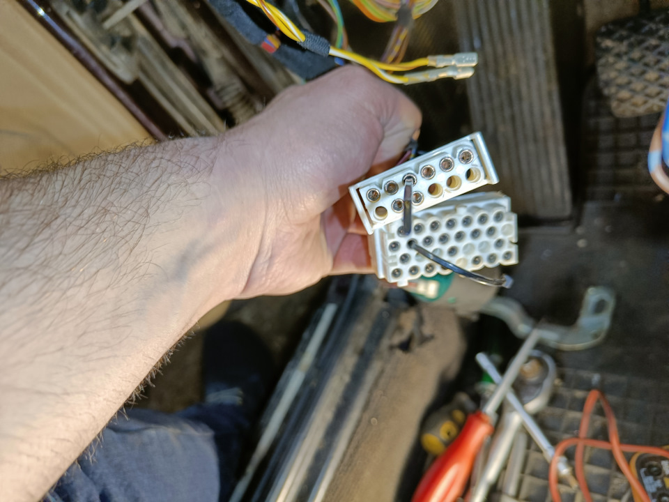

Тогда я всё это распиновываю и соединяю по схеме в разъеме х34
Собираю всё взад, тестирую
Надеюсь, что по всей этой проводной петушне я чуть понятней и наглядней расписал в видосе, он прямо щас грузится и рендерится, иногда обновляйте страничку, если будет любопытно посмотреть!

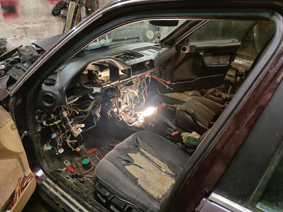

Дальше пробую подключить подрулевой, а он просто взял и заработал!
Убедившись, что всё ок вплетаю новый жгут в торпеду
И собираю салон
Итог:
Нраица! Ппц я у мамы электрик :))

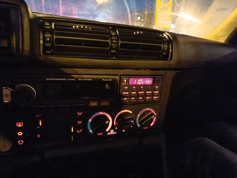

Вы лучше скажите ЧЯДНТ? в машине были уже исо разъемы, я подумал, что логично, что музыка в ней когда- то была и лялякала, купил гавнитолы, наподключал 4 динамика, которые по 13см, врубил магнитолу, она даже запустилась, а звука нету, что там нужно сделать, что бы звук был?
Поделиться этим сообщением
Ссылка на сообщение
Поделиться на других сайтах
1 час назад, Bain сказал:
Если случайно не нажал кнопку MUTE,возможно просто магнитола не тянет мощные колонки и срабатывает защита) Чтоб подтвердить или исключить сие,подключись мультиметром к фишкам любой колонки,там определённый милливольтаж должен быть или подцепи какую-нибудь радиоколоночку,которую найдёшь в гараже)

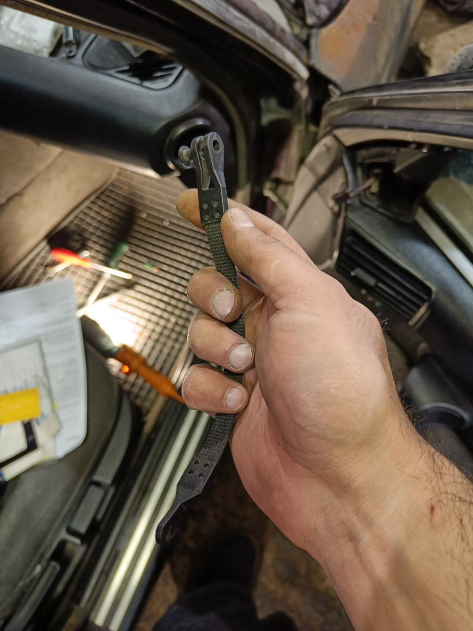

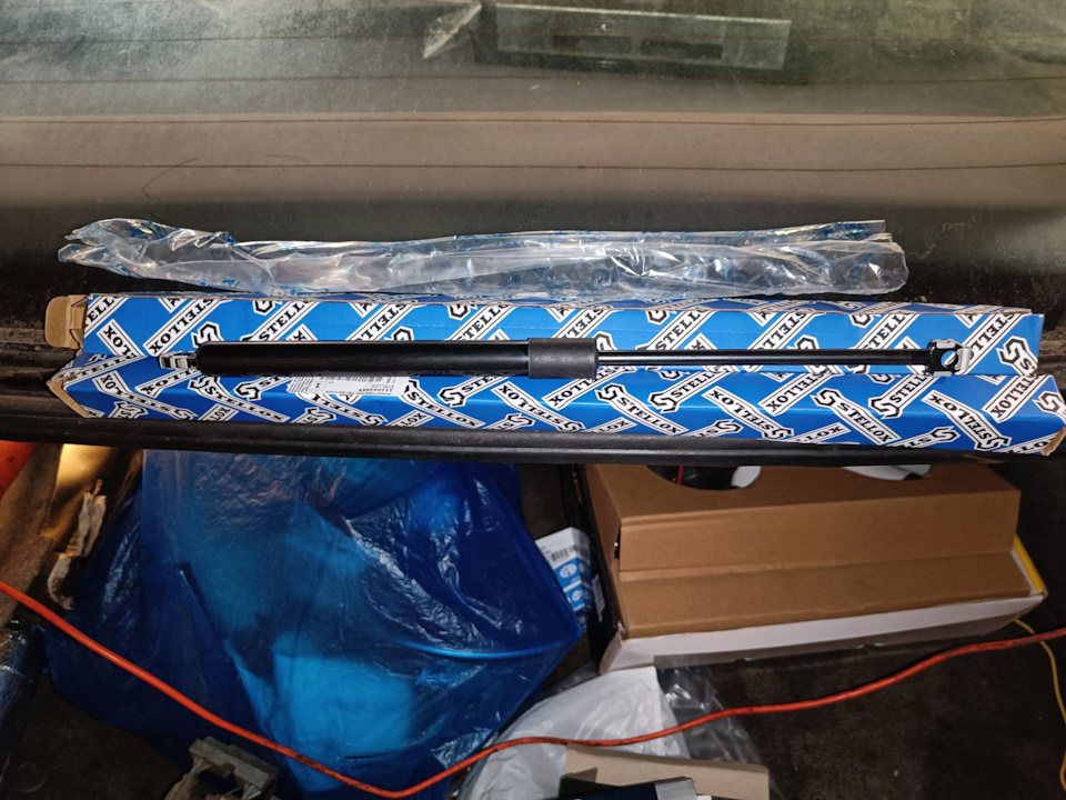

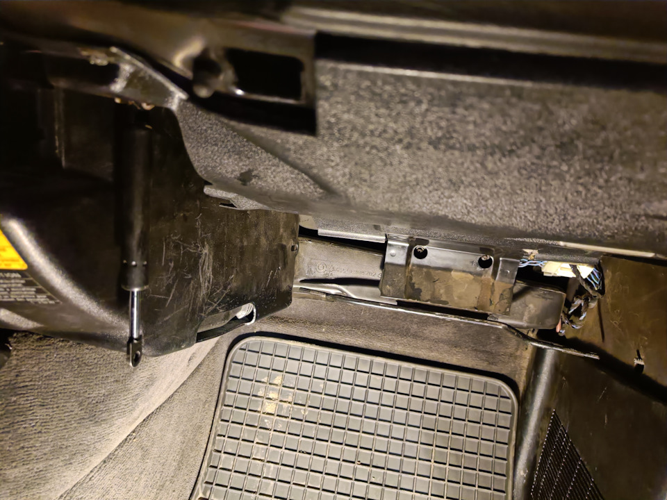

Вчера ещё помаслал, решил дожать вопросы по багажнику, не хотелось однажды получить им по хребтине, он у 34 чёт тяжелый пиздец
Полез менять амморты, правда не обошлось без танцев с бубнами, пришлось переставить фиксаторы с дохлых оригинальных, а то на стеллоксе какие- то ппц ублюдочные, не встают с ними амморты на машину :)

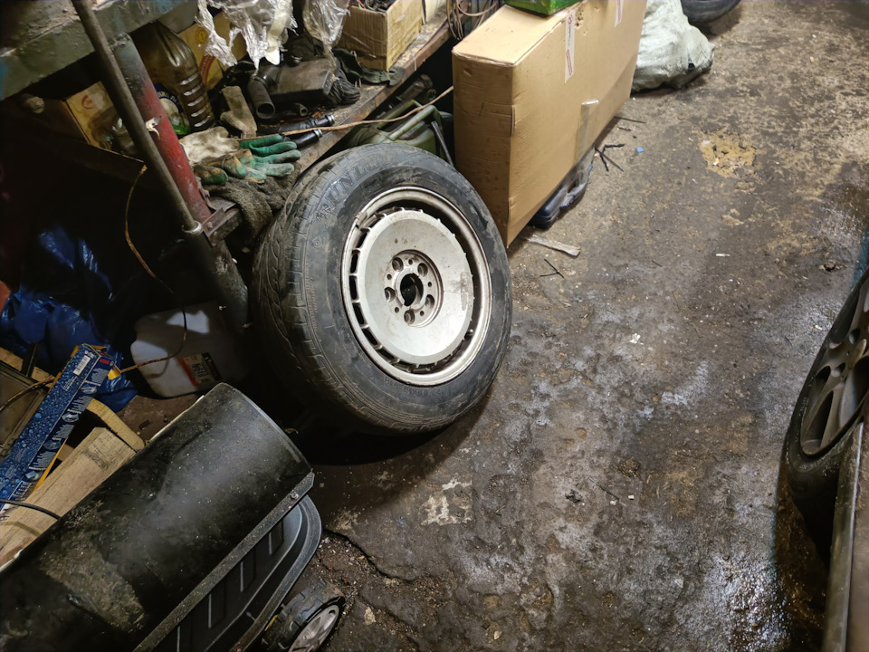

Ну и вишенкой на торте прибрался в багажнике и кинул туда запаску, это колесо у меня года 2 в углу гаража лежало, место освободилось, ура :)
Таким образом в жопе машины больше не осталось никаких бидэ и пользоваться автомобилем стало гораздо CUMфортнее :)
В плане личинок останавливаться не хотелось бы, надо будет сделать под свой ключ личинку пассажирской двери и бардачка, но это уже когда руки будут посвободнее, сейчас я устраняю критические для себя моменты.

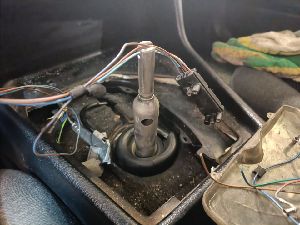

Ну, пожалуй, с благодарности Андрюше @Chebarkul, он мне, можно сказать, подарил нижние накладки центральных стоек и рамку бк ( её я применил в статье про установку бк ).
Так же выражаю спосеба Лёше Долмацких с коломенской, у него я зашакалил личинку багажника и разъем на джойстик регулировки зеркал

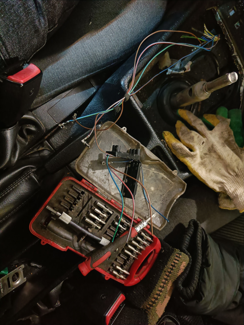

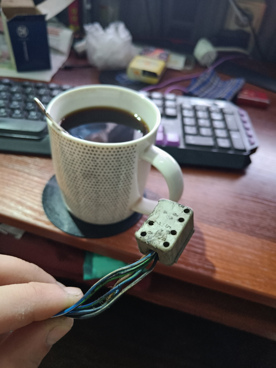

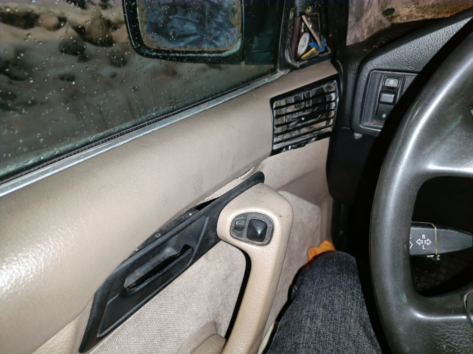

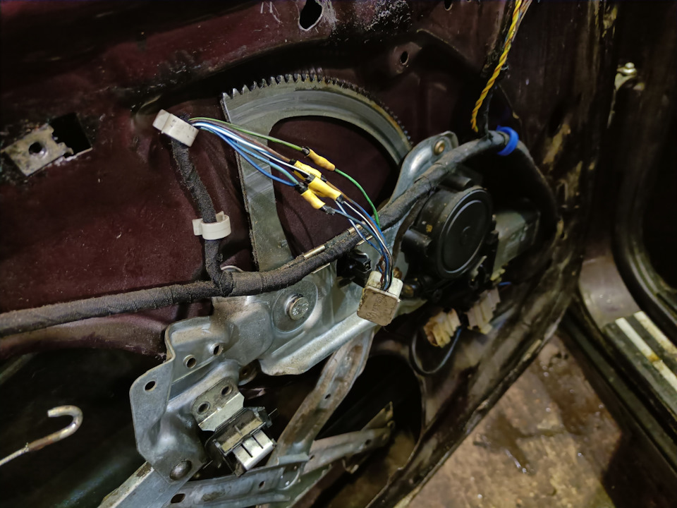

Да, и разъем был перепаян, но сразу всё не заработало :((( Дело в том, что мой джойстик был сломан :((
Рабочий джойстик был куплен у Димы Рязанцева, у него же я купил бардачок со всеми прибамбасами на которых он висит и крепится и кнопку аварийки
С джойстиком у меня заработало левое зеркало, а правое чёт не але, наверное с проводкой что- то, или с моторчиком, что не принципиально, позже гляну, моторчики у меня есть, мозги для ремонта проводки тоже :)

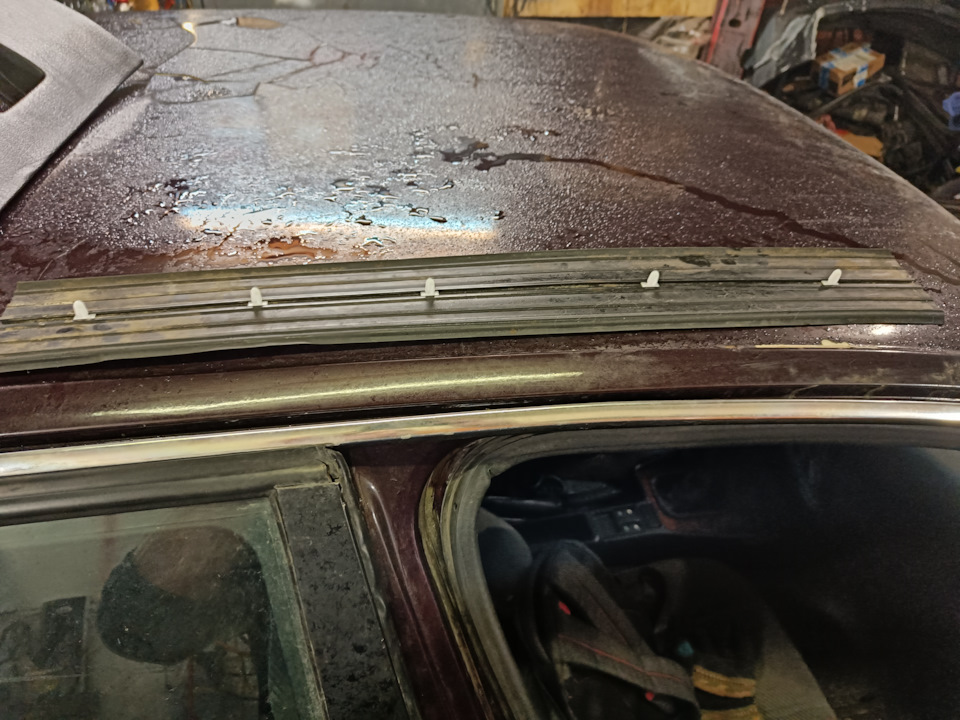

Следующим бесячим дерьмом поставил купленную у Андрюши накладку центральной стойки, а то она просто на ремне висела

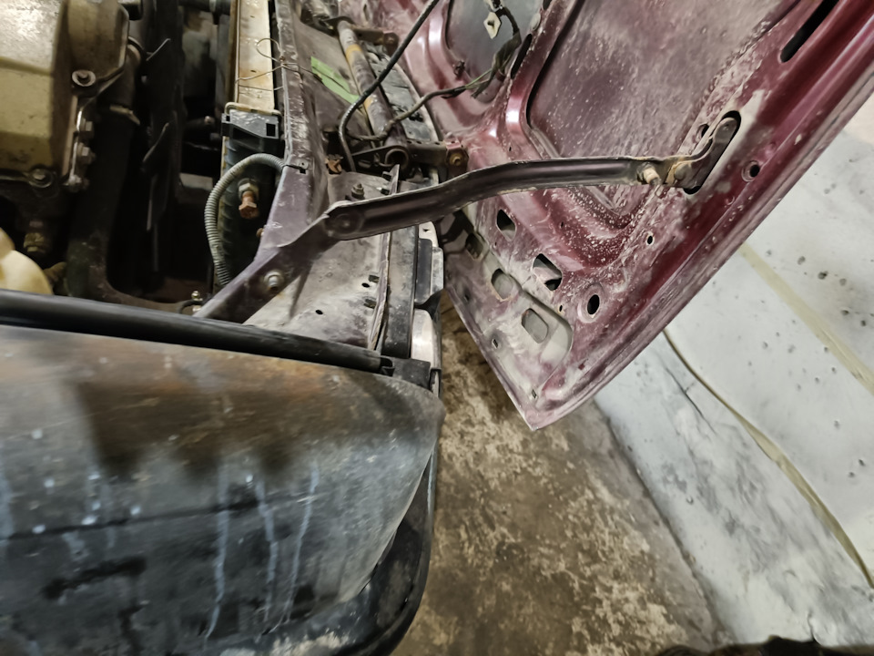

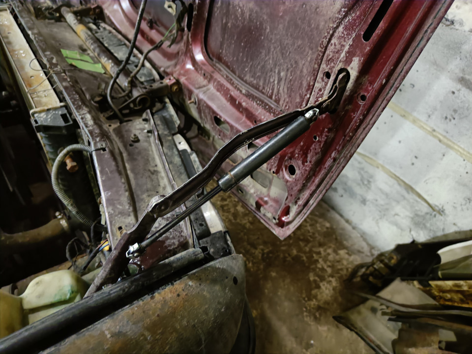

Капот слишком сильно вываливался наружу в открытом положении, у него был аммортизатор только на одной петле, поставил второй из личных запасов, стало получше, но всё равно как- то он очень круто наклоняется, ответкой замка ломает очко вокруг фар слева, однако не ложится на усы, что уже приемлемо

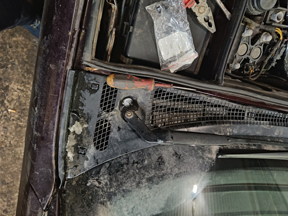

Накладки жабо просто лежали на машине, в личных запасах нашлись подходящие клопы :)))

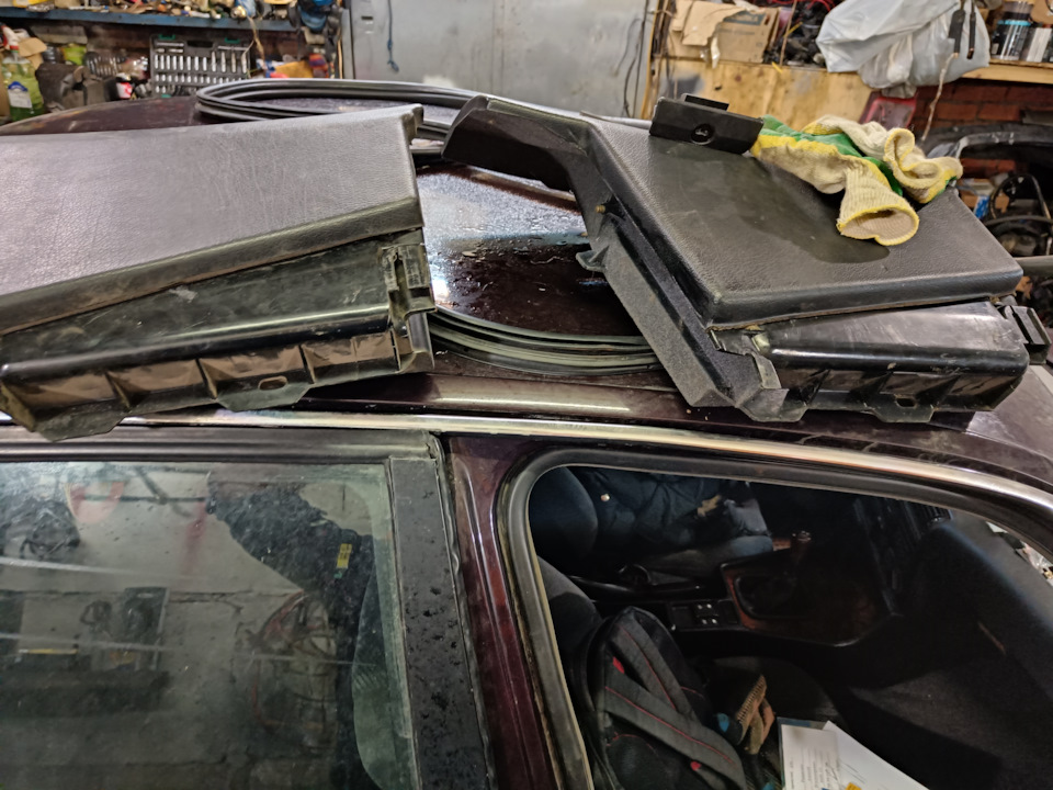

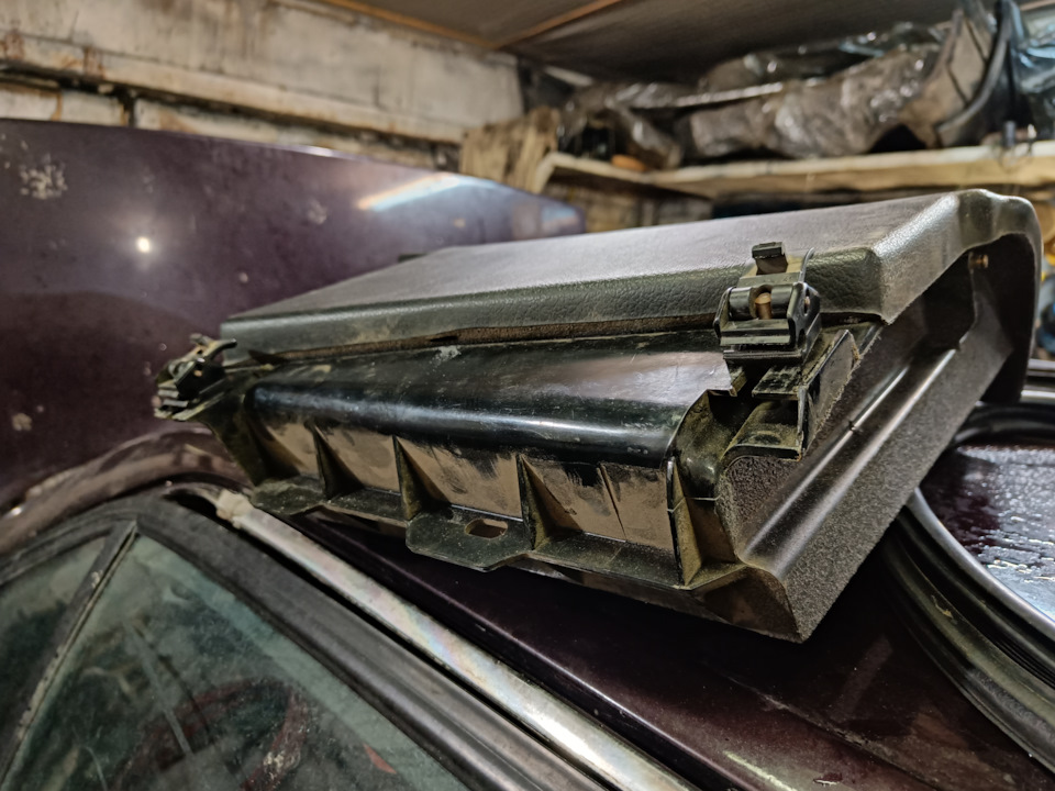

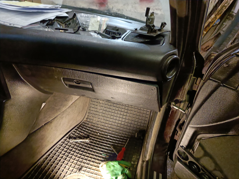

Накинулся на бардачок ( на фото справа мой старый, он просто висел на своем замке, при открывании выпадал на пол )
Примерил аммортизатор от е32, вроде подходит, но я взял не толкающий, а втягивающий, а в свою 32 в крайний раз походу поставил 2 толкающих, блятб :) Было лень идти изымать из е32 искомый амморт, потом как- нибудь поменяю его и втягивающийся на 34 примерю, но есть полная уверенность, что он подойдет
Пока собрал просто на петельках
Знаю, что справа торчит, меня этот зазор мучил ещё 10 лет назад на моем первом триче и я до сих пор не научился его выставлять :(((

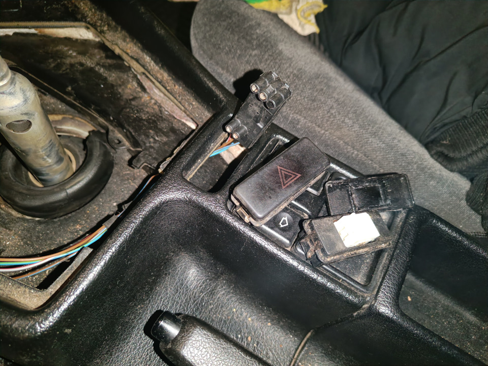

Поменял кнопку аварийки, исходная не фиксировалась нажатой, хз как люди на этом ездили, блять, пиздец, всё нахуй вокруг взорвано же было, машина не была машиной, а самоходной телегой, какой мрак их маму театр водил :((
В моей новой торпедной проводке отсутствовал разъем на эту кнопку, пришлось отрезать от старой и перепиновать на новую проводку по наглядному образцу ( етм было лень открывать )
Справа старая кнопка :/

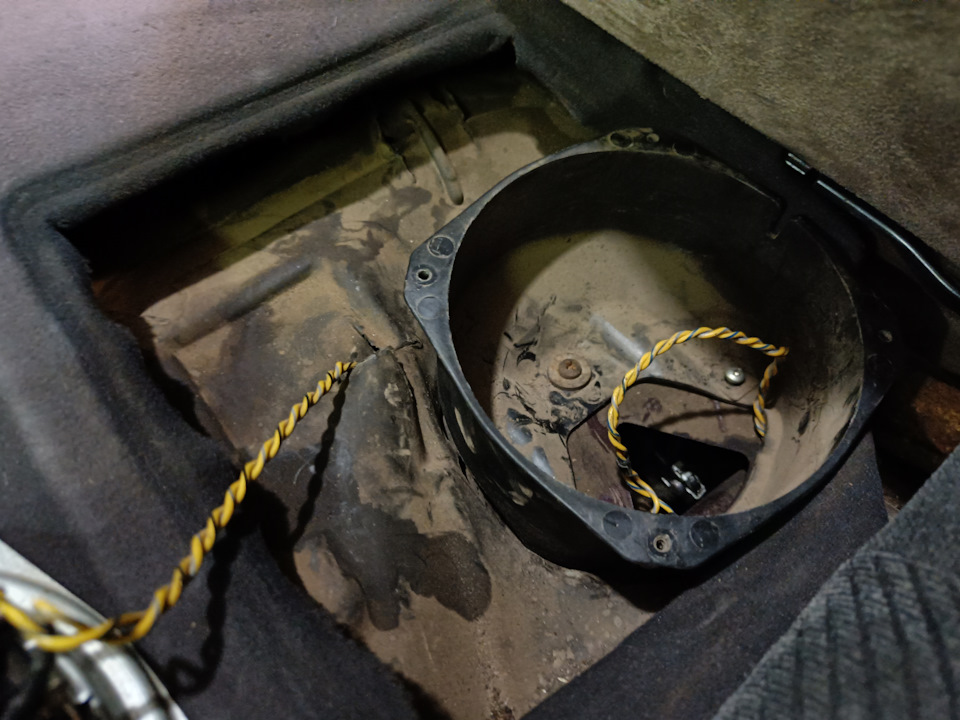

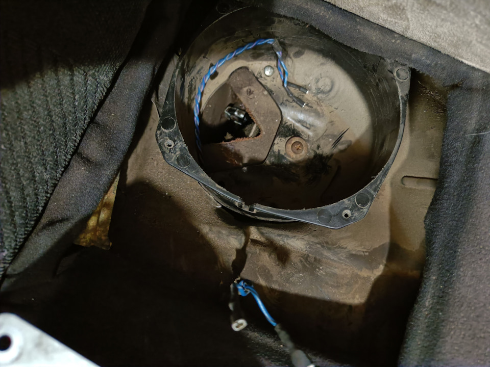

Проблему с клеммами на пищалки в торпеде я решил ещё при установке БК заменой торпедного жгута :)

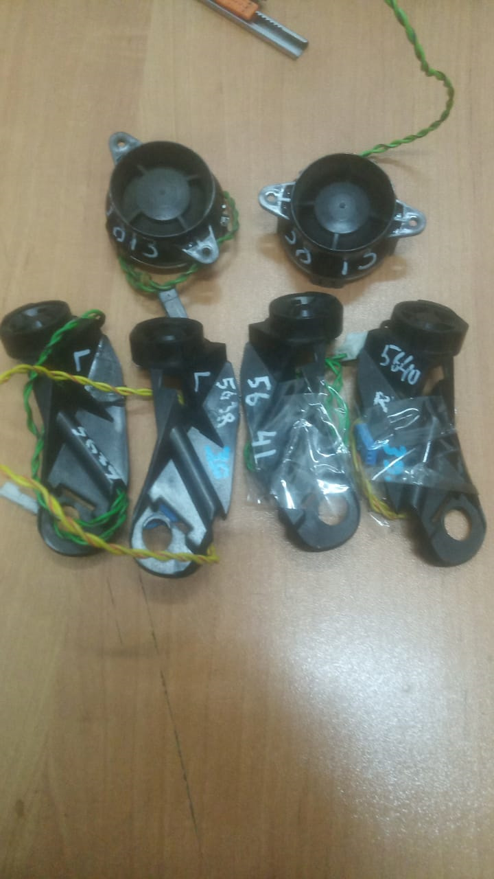

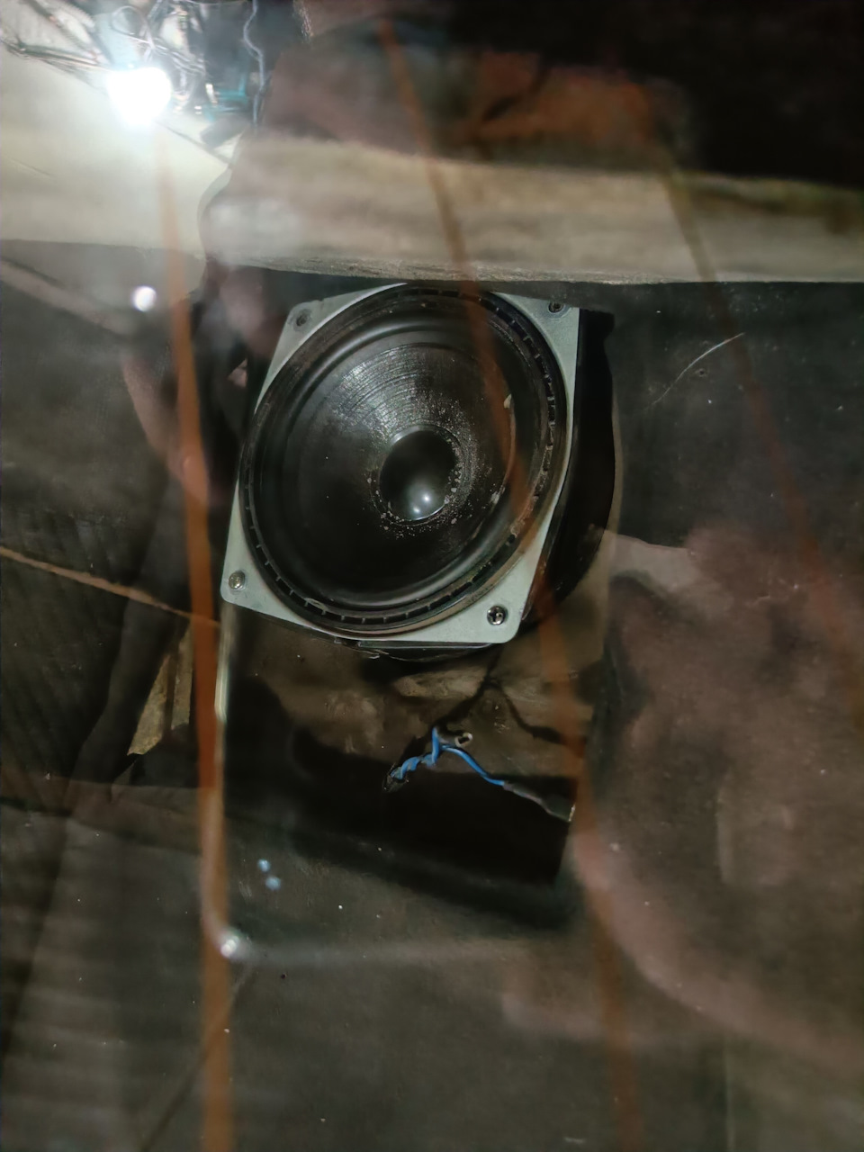

В передних кикпанелях оказались эти динамики ( кстати, понравилось как играют, думаю взять такие же на зад )

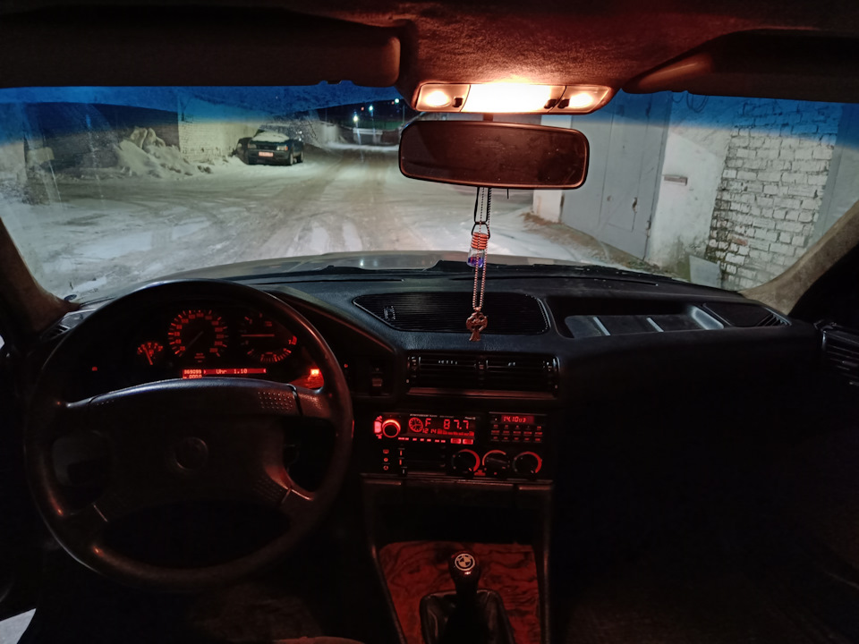

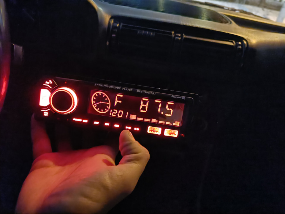

Следом был куплен проигрыватель с радио/ауксом/блюпупом за 1500 рублей, только ради науки!
Как только всё будет собрано подумываю купить kenwood bt305 или 306, итак, гавнитола завелась сразу при подключении к разъемам в машине

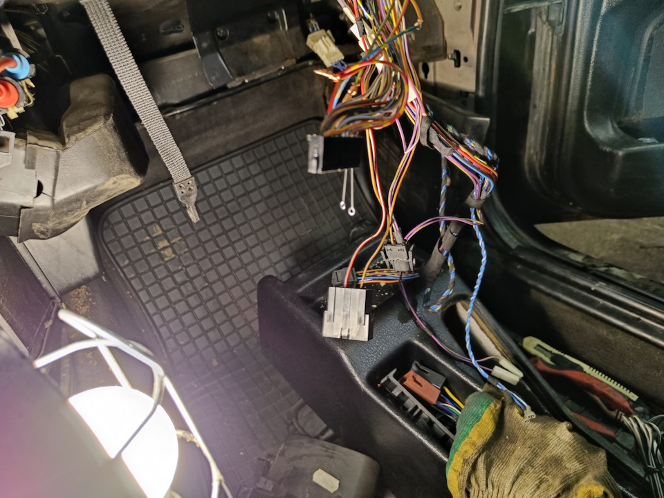

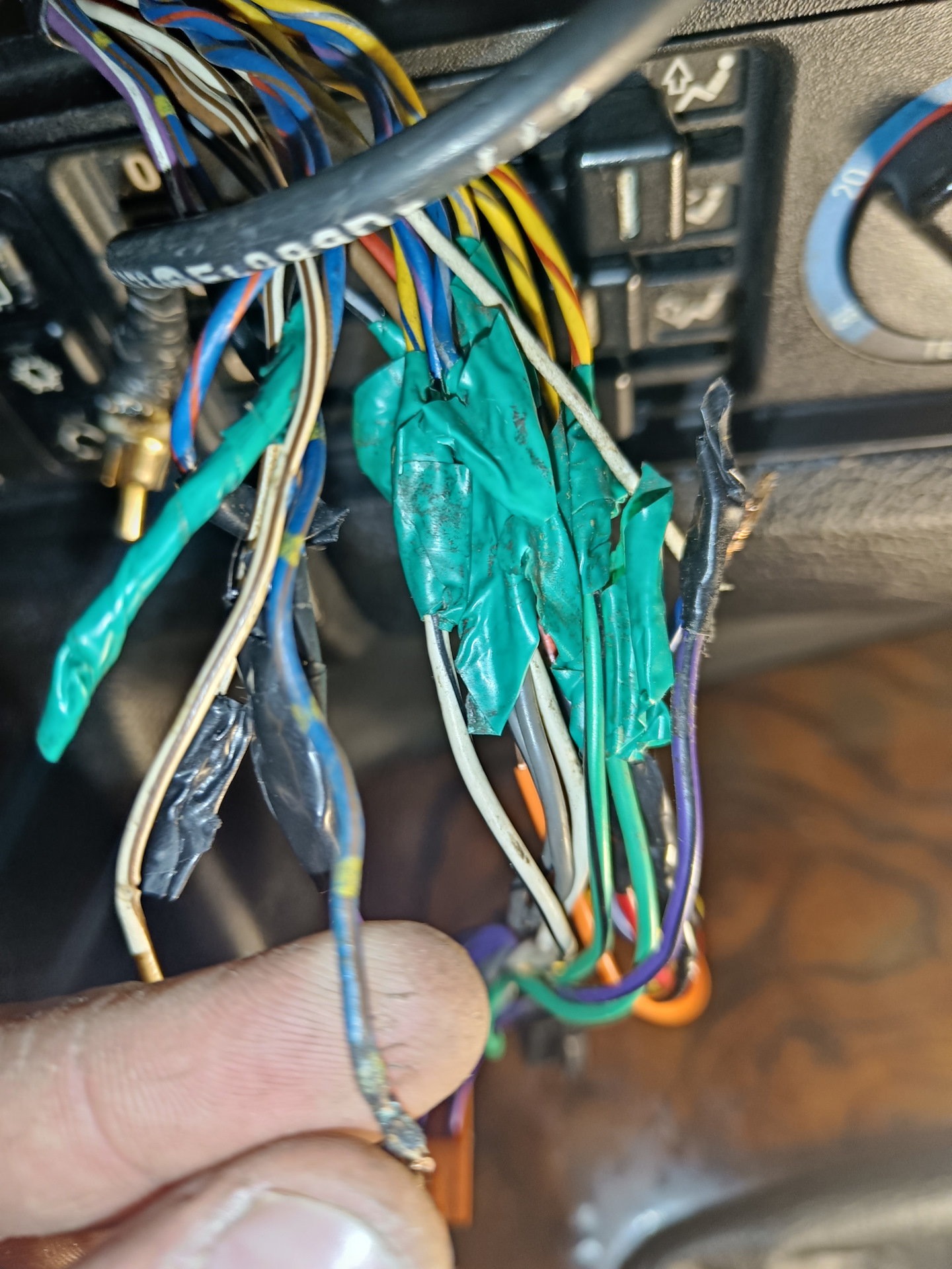

Правда проводка представляет собой печальное и страшное зрелище, такое ощущение, буд- то подключали всё это методом тыка или пьяными :((
А радость после подключения магнитолы была мимолетной т.к. она молчала, т.е. в машине новых звуков с ней не появилось совсем вообще :(((
Дело оказалось в белом проводе со стороны машины, питание усилителя, он просто висел в воздухе, его потребовалось соединить с фиолетовым проводом на ISO разъеме и звук появился, но только слева спереди и сзади везде, т.е. передняя правая сторона не играла, потому, что она тоже висела в воздухе -_-
Подключил и всё заиграло, на всякий случай взял тестовый динамик и подключил его на место всех 10 динамиков и пищалок хайфая, везде играет, т.е. вся проводка жива! Сзади пока поставил стоковые колонки, всё прикрутил там

Теперь надо поискать 2 задние хайфайные рамочки и думаю назад поставить 2 свата, 2 низкочастотные пищалки от е53, ну и так же в торпеду спереди тоже низкочастотники от е53, а вот в треугольники хз чего присрать, может стоковые? что скажите?

Теперь вопрос знатокам, в торпеду я ставлю такие:
https://www.avito.ru/moskva/zapchasti_i_aksessuary/dinamik_bmw_x5_e53_lci_2345816601
Что поставить как дополнительные пищалки сзади и что можно всрать в двери?
 Глядя на твои уже замотанные сростки(не именно эти,что на фото), думаю,почему они у него такими безобразно толстыми смотрятся,оказывается ты вон как до сих пор жилки скручиваешь) Специально во время обеда откопал в комп. столе пару проводков и кусок термоусадки,решил для наглядности показать как скручиваю сам,обычно ещё облуживаю,но сейчас чисто для показа)) Так и в косе будет смотреться поприятнее,а не какой-то блядской лоханкой,как у твоего предшественника)
Ссылка на сообщение
т.е. ты серьезно думаешь, что это я так насрал там?
Ссылка на сообщение
2 часа назад, Bain сказал:
Ты читаешь вообще,что я пишу,особенно в части поправок?) Я вот внимательно читаю,и сразу въехал что те зелёные сопли не твоя заслуга,о чём ясно дал понять Но тем не менее,у тебя тоже есть привычка так скручивать,взять твоё сращивание фишки под джойстик зеркал)
Ссылка на сообщение
13 минут назад, Кила сказал:
Ты читаешь вообще,что я пишу,особенно в части поправок?) Я вот внимательно читаю,и сразу въехал что те зелёные сопли не твоя заслуга,о чём ясно дал понять,но тем не менее,у тебя тоже есть привычка так скручивать
да я 100 лет уже так не делаю :)
я уже на весу научился прямые участки нормально паять :)
я же уже почти Толик ыыыы )
з.ы. нашел в одном месте все динамики, 4 среднечастотника и 2 пищалки, будем всирать! :)

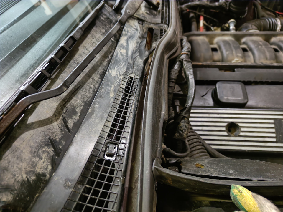

Кстати,всё забываю сказать - у тебя аммортики капота вверх тормашками стоят,если что)

11 минут назад, Кила сказал:
Речь не об этом,зачем вырезать дыры в картах,чтоб всрать туда колонки или я что-то не так понял?)
про амморты чего, правда?
я просто не подумал даже и поставил второй так же, как и стоял первый ))))
Никто ничего не будет резать, чел, это твиттеры в торпеды, в двери и ещё кое куда)
