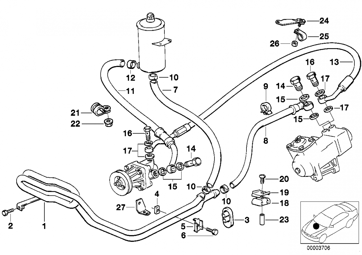

  23. попал в дтп передом разобрали машину и смотрю что от бачка гура один щланг на хомутах к радиатору гура , и второй через крестовину тоже от бачка к радиатору и кудато еще наверное на насос или редуктор и все на хомутах смотрел по схеме где заказывать запчасти-там по другому схема верная?
