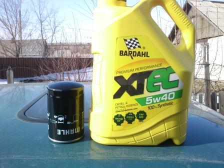

  23. У нас Ксенум стоит 1400р/5литров. Я взял Бардаль, и фильтр Mahle, слил старье, залили в фильтр свежего масло, закрутил и заправил двигатель, до отметки на щупе, между минимум и максимум. Двигатель стал работать мягче и тише (хотя может это самовнушение).
  24. По поводу крайностей. Я искал масло не дороже Равенола, нашел Ксенум, оно по цене такое-же, Бардаль чуток дороже, буквально на копейки. Остальное на прилавках Лукоил, Газпромнефть и Шелл. Вот я и ищу масло по цене не дороже Равенола, но и не хуже по свойствам. Пару раз видел Йоко, но цена 5000тг/л (1000р) меня до икоты довела.
