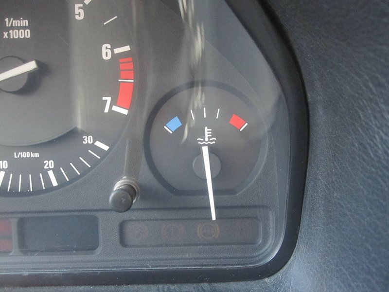

Народ, вот такая фигня случилась (фото). Приборка дёрнулась резко при включении зажигания, стрелку перевернуло и больше она не шевелится. Как оживить?IMG_0487_rs.jpg
fixed. Снял переднюю панель прозрачную и стрелка сама вернулась пружинкой на место :)
Изменено пользователем SPN
