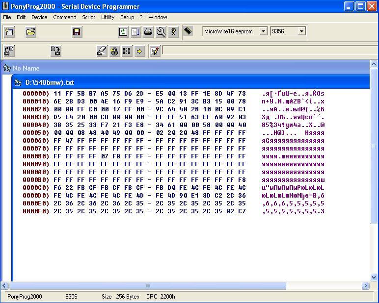

Коде тахо пишет потому что в твоей прошивке (которая прикреплена выше) четные и нечетные байты поменяны местами.
  • Ответов 3,2 тыс
Спасибо,сейчас попробую.
А почему так?Скачивал автопрогом.
Все четные с нечетными. Первый со вторым, третий с четвертым, пятый с шестым и так далее до конца. Ищи функцию в программе "byte swap" Она меняет байты местами.
Сейчас.Я просто уехал от товарища с программатором,и сбираю на кабеле от ком-порта.Как соберу-постучу в скайп.Странно,у меня поня показывает пустой.
Я,сейчас,разнесу пару щитков,и побью эти микросхемы.Вторая бутылка водки заканчивается,а микросхема читается,но на запись не отвечает по ЛПТ.

Загрузил другой пони,файл увидел.Но пони не видит порты,ни ком,ни лпт.Пробовал собирал и тот и другой.Жоппа.У меня порты в PCI,плата расширения.
Ищи комп со встроенным в мать ком портом, с платой расширения пони может не дружить...
Похоже на то.Если не сложно,скинь скрин прошивки,вобью вручную на нормальном программаторе.А можно вин и километраж поменять?
