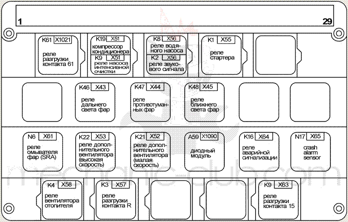

4 - блок реле и предохранителей под задним сиденьем. Вопрос относится к длинным большим прямоугольным хреновинам - черной и зеленой. На них написано по немецки "Не бросать".
Это основной модуль (GM) и релейный модуль (RM). Отвечают много за что: стеклоочиститель, стеклоомыватель, стеклоподъемники, электропривод люка, освещение салона, центральный замок и много чего еще.

На фото 4 - не хватает 1-2 предохранителей. За что они отвечают? Как вобще идет нумерация этих предохранителей? Перерыл кучищу сайтов - так и не нашел адекватных фото, как должны выглядеть блоки реле и предохранителей под капотом и под сиденьем! :banghead: У меня под сиденьем не похоже ни на Low, ни на High version. Help!..((
Под капотом - вовсе несколько реле
Это ведь - Low version???
Самое интересное, что при сумашедшем колхозе в электрике и отсутствии некоторых реле и предохранителей - вроде б как все работает. Ну, за исключением глюков с центральным замком.
У меня их тоже нет, они в резерве, может используются на проводке типа хай или на Е32 (колодка предохранителей такая же). Блоки у всех по-разному выглядят, это да. У меня тоже лоу, но реле больше стоит (есть кондей, поэтому присутствуют также реле, отвечающие за электромуфту компрессора и дополнительный вентилятор, также нашлась колодка под реле интенсива и даже фароомывателя).Насчет назначения предохранителей - скачай схему электрооборудования на машину своего года выпуска, там все это указано.

Проблема в том, что в блоке под сиденьем они не подписаны, и я не могу понять номер недостающих предохранителей.
Texas_Ranger, спасибо!
А можешь сфоткать, что у тебя под задним сиденьем находится?

Рядом с блоками под задним сиденьем есть скрутки проводов - может проблема там, может плохой контакт в разъемах блоков GM и RM. По поводу фотки реле - вот на одном сайте нашел, у меня примерно то же, но реле больше - отсутствует только диодный модуль, остальное все есть, даже интенсив и SRA, правда это уже сам ставил - колодки и проводка были. Второй снизу ряд у меня тоже не пустует, т.к. есть кондей и соответственно, реле малой и большой скорости вентилятора.

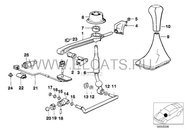

1. Болтается ручка МКПП - что нужно купить для ремонта из этого
Ручка МКПП.jpeg ??

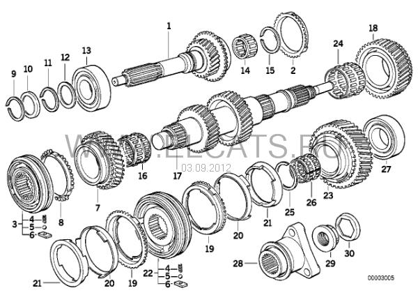

3. При включении 1 и 2 передач наблюдается следующий симптом: если включить сразу, как выжал сцепление, коробка противнейше хрустит; если выжать, подождать 1-2 секунды, включить - все норм.

1. Я что-то читал про какие-то втулки, которые не продаются, их надо вытачивать. Читал давно и уже не помню что к чему, поскольку тогда это было не очень актуально. Кто-то может что-то сказать об этом? Может, это про деталь 6, уж больно она дорога на экзисте?...

3. Можно с какой-то долей вероятности сказать, какие детали менять? Я нашел нечто "22. СТУПИЦА СИНХРОНИЗАТОРА I/II ПЕРЕДАЧИ" и "19. БЛОКИРОУЮЩЕЕ КОЛЬЦО СИНХРОНИЗАТОРА" - это оно?
Втулки в деталях 6 и 14 надо точить.
Ступицу вряд ли придется менять - она сделана из хорошей стали с термообработкой, а вот блокирующее кольцо обычно сделано из цветмета (бронза), его возможно придется менять, делать только на снятой коробке.

1. Размеры неизвестны? Или, может, мастера, кто делает.. А то, похоже, придется таким макаром несколько раз коробку снимать, либо оставлять машину в мастерской.
Вот, лови. Получено от участника, заслуживающего доверие (dr.motor)
