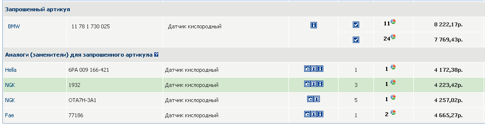

4. Заменители для лямбды Siemens - Hella, NGK, Fae - насколько можно доверять? В интернетах человек ставил NGK.
NGK вполне нормальный вариант, кстати один из брендов (не только свечи хорошие, но и многое другое).
