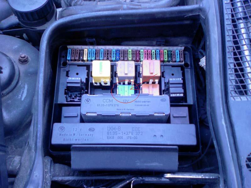

Texas_Ranger Опубликовано 1 декабря, 2014 Опубликовано 1 декабря, 2014 Реле где стоять будет? В основном блоке реле и предохранителей, под капотом слева. Провод цел, возле генератора по крайней мере. Если диод сдох, мне казалось вообще не будет идти заряд? А он то есть, то нет. Там может быть и плавающий дефект, может даже дело не в нем, а в пайке его к выводам реле (трещина например). Цитата

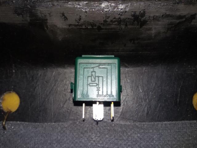

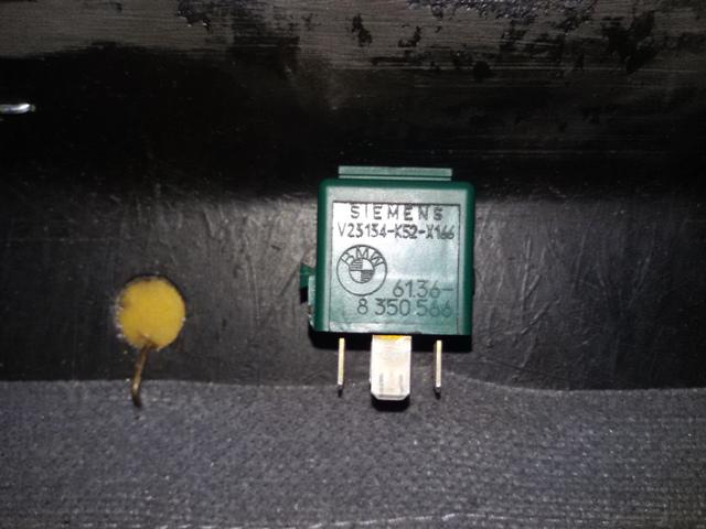

Texas_Ranger Опубликовано 2 декабря, 2014 Опубликовано 2 декабря, 2014 Реле разгрузки контакта 61 посмотри - того ли оно типа и не сдох ли в нем диод, через который идет ток с минуса контрольной лампы зарядки на клемму D+ генератора. Цитата
Grey_C Опубликовано 2 декабря, 2014 Опубликовано 2 декабря, 2014 Реле стоит уже давно, не менялось. А как его проверить правильно? Цитата
Grey_C Опубликовано 2 декабря, 2014 Опубликовано 2 декабря, 2014 Это то самое реле разгрузки контакта 61? Цитата

Texas_Ranger Опубликовано 5 января, 2015 Опубликовано 5 января, 2015 Это то самое реле разгрузки контакта 61? Стояло здесь. Да, это оно. други выручайте????? не знаю куда смотреть? проблема в том,что выкипел аккум,на хх идёт заряд 17,5 , поменял реле регулятор с щётками , напряжение не поменялось, куда смотреть???????????? Тут 2 варианта - либо второй регулятор напряжения дохлый (пробит силовой транзистор), либо провод, идущий с обмотки на контактное кольцо минуса (который коммутируется транзистором) подкорачивает на массу. Проверить легко: снимаешь регулятор напряжения и омметром тыкаешься на любое из колец и на массу. Если звонится - вот он, дефект, ремонтируй/меняй якорь или гену целиком. Цитата
