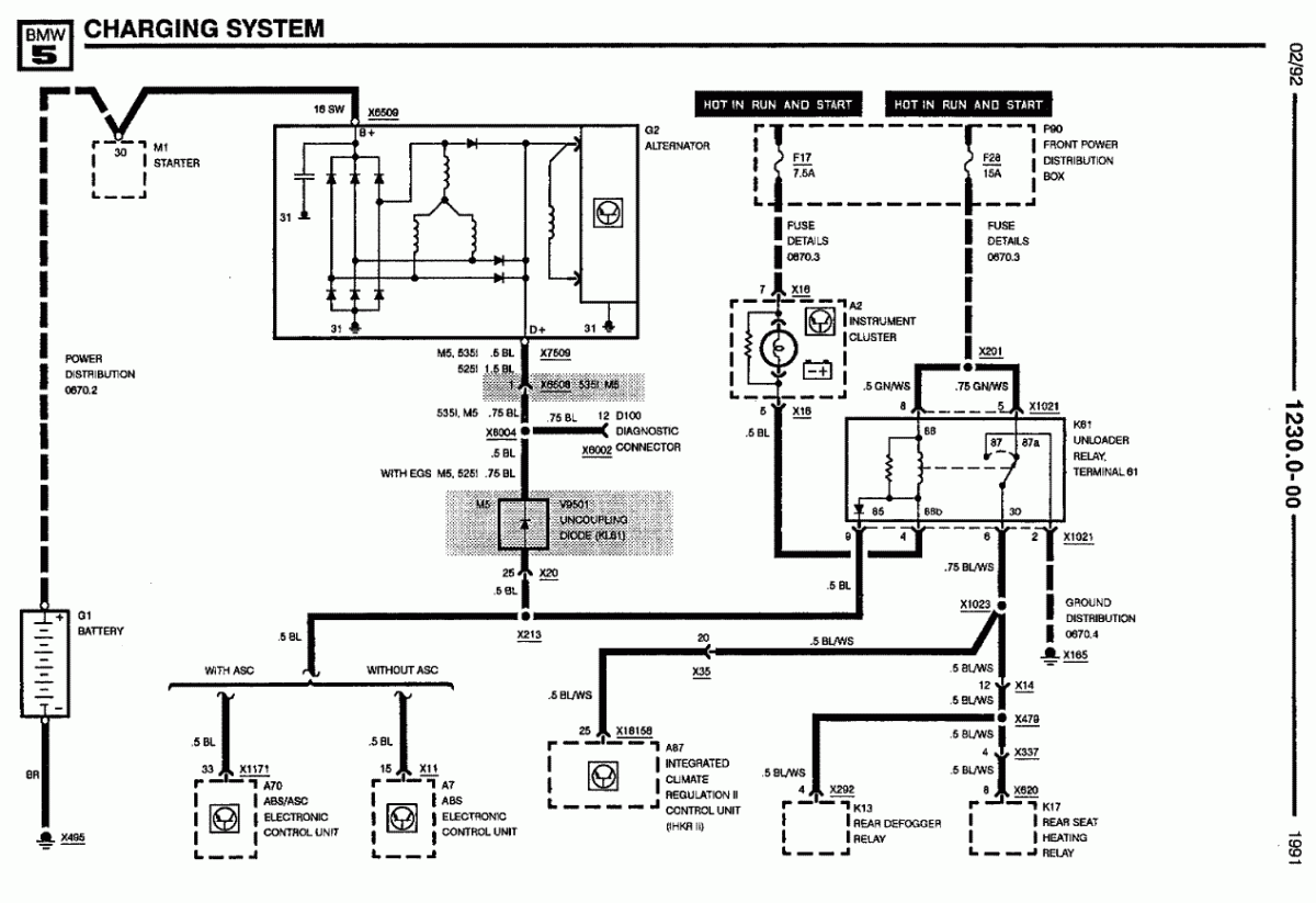

Texas_Ranger Опубликовано 14 июня, 2015 Опубликовано 14 июня, 2015 Тут только один вариант я вижу: поизучать схему зарядки (на всех Е34 она примерно одинаковая) и привести все в соответствие с ней. Вот она Если не видно - раздел 1230 ЕТМ тебе в помощь, схема генератора там нарисована подробнее некуда. Цитата

APACHI09 Опубликовано 12 августа, 2015 Опубликовано 12 августа, 2015 привет всем,подскажите номер реле разгрузки ,или зарядки,которое стоит в блоке предохранителей слева под капотом,проводка хай 91 год уже долгое время нет зарядки пока не газанешь ,генератор перебрал ,ток не приходит на гену при вкл зажигании,оказалось какой то мудак из рукожопых сервисников воткнул туда реле с пятью ногами как на мотронике,а надо реле с шестью ногами,к тому же схемы отличаются.проводку оплавило,не было постоянного минуса на втором пине .все поправил теперь нужно такое реле,инет перерыл не могу подобрать Цитата
Texas_Ranger Опубликовано 12 августа, 2015 Опубликовано 12 августа, 2015 Ты имеешь в виду реле разгрузки контакта 61? Лови - 61 35 8 350 566 Цитата
