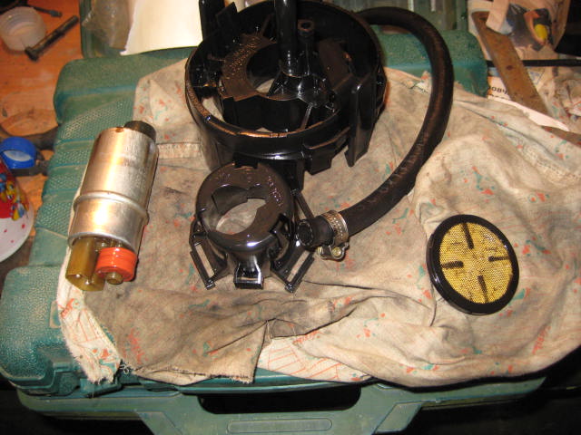

снял топливный насос решил сфоткать как забивает сетку что насос потом накачать ни чего не может и заводится х....
Так сетка выглядит практически у всех. Спасибо нашей топливной промышленности. Как правило это и является причиной выхода из строя подкачивающего насоса и плохого запуска.
после прочистки сетки насос стал качать,но такой хорошей струи нет как пишут выше походу он откачал своЕ. на горячую приходится долго стартером маслать
За запуск на горячую насос не отвечает, надо ТНВД смотреть.
