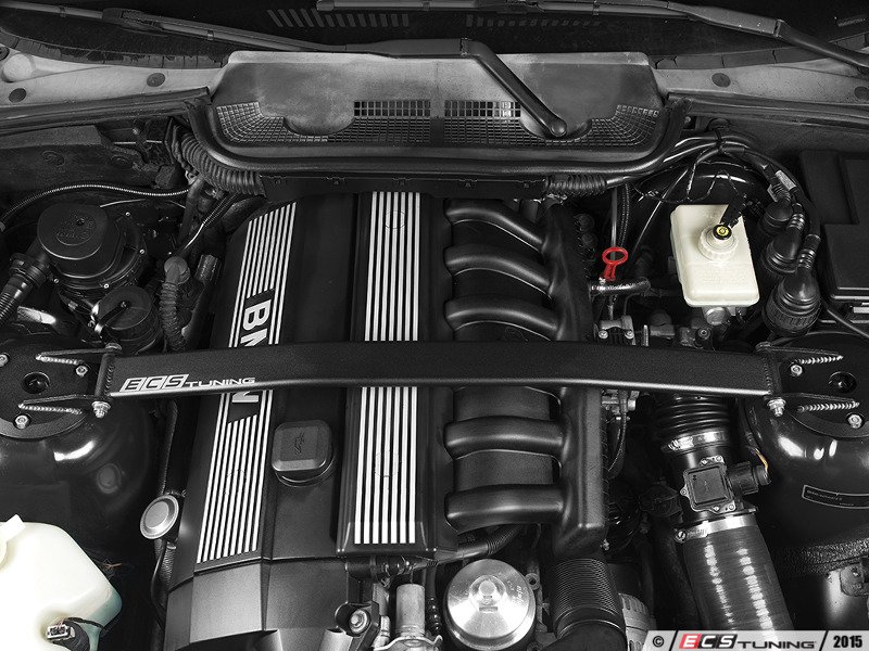

drovolet Опубликовано 10 декабря, 2016 Автор Опубликовано 10 декабря, 2016 Уже всё в чёрный матовый покрашено. Я хотел, чтобы цвет был похож на подкапотный чёрный пластик. Это и будет строгий солидный олдскул)) Вот, например http://i55.photobucket.com/albums/g141/edwin814/E30/Euro.jpg https://c1552172.ssl.cf0.rackcdn.com/717897_x800.jpg http://www.j2c3.com/misc/BMW/E46MegaStrutBar.jpg Цитата
Funkyboss Опубликовано 10 декабря, 2016 Опубликовано 10 декабря, 2016 Ну да, строгий олдскул тоже гуд! Цитата
drovolet Опубликовано 11 декабря, 2016 Автор Опубликовано 11 декабря, 2016 Вчера с вечера сел за поиски матового лака по городу. В воскресенье не отдыхают всего пара магазинов, ну я утром и поехал сразу без обзвона в один магазин, который ближе к дому, да и по ценам он погуманнее. Должны открытся в 8.00, я приехал в десятом часу - всё закрыто, на телефон не отвечают)) Продавец из соседнего отдела с какой-то автомобтльной фигнёй сказал, что должны были открыться, может, говорит с 10.00 появятся. Пока до 10 часов время было, решил скататься на мойку. Возвращаюсь - всё закрыто и телефон не отвечает. Поехал во второй магазин, в который даже звонить узнавать наличие такого лака смысла нету, так как у них есть вообще всё и всегда, но цены . И уже поднимаясь на крыльцо магазина меня вдруг осенило - а какого я вообще взялся за чёрную матовую краску, ведь ещё давно была мысля покрасить чёрной структурной краской. Она идёт для некрашеных бамперов из чёрного пластика для закраски мест ремонта. Поверхность получается матовая мелкозернистая и по фактуре ещё ближе к подкапотному пластику. Теперь надо будет заняться крепёжными гайками - им диаметр фланца надо уменьшить и сделать колпачки на эти гайки, а то оригинальные на распорку коряво одеваются и выглядит это не красиво. 7 Цитата
