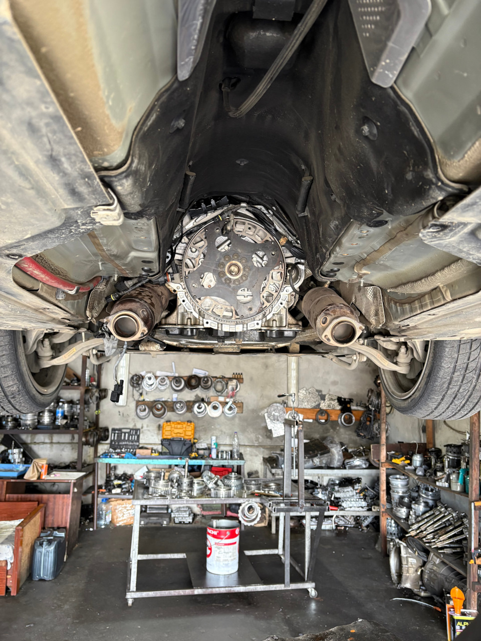

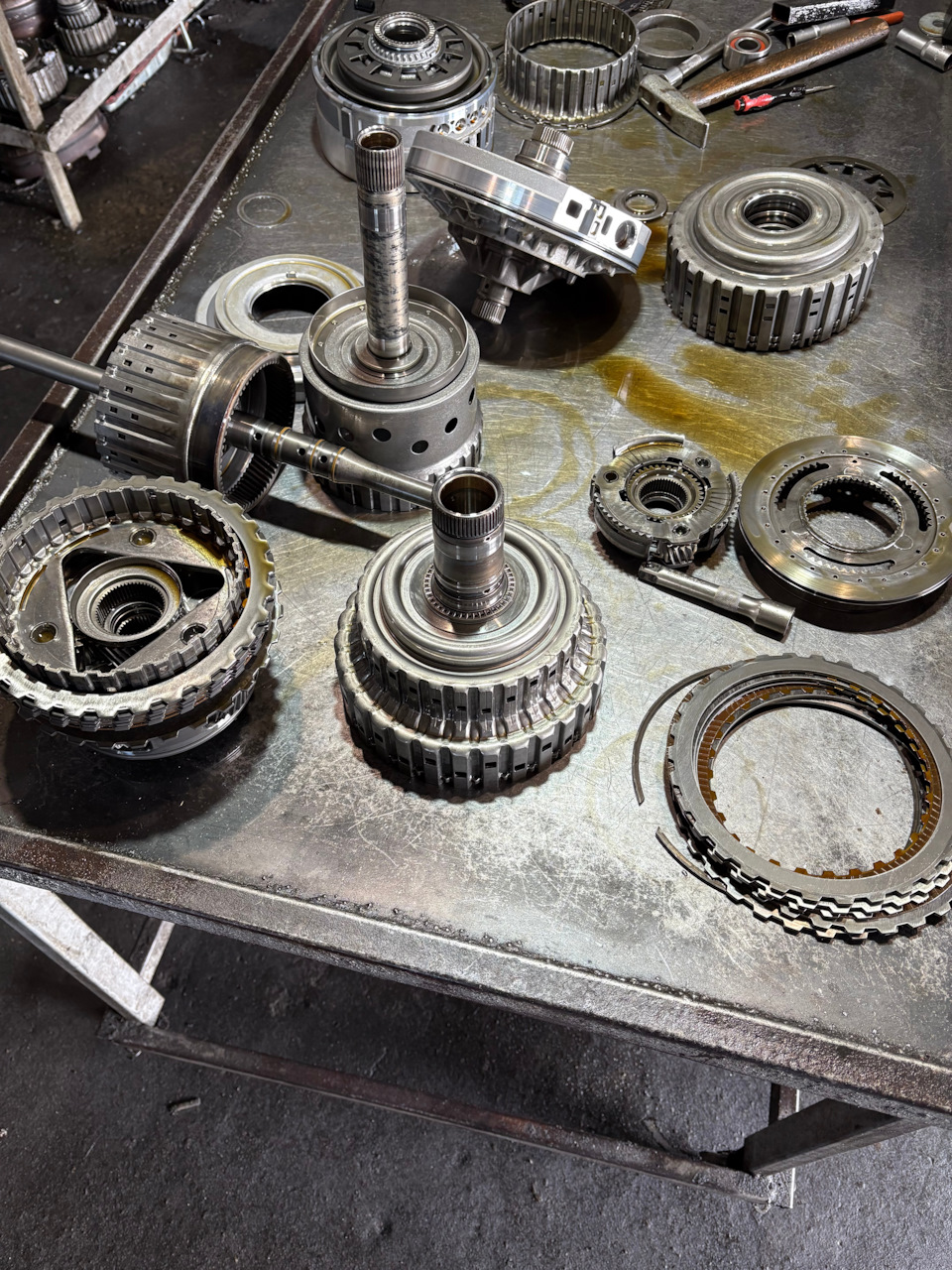

Kayama Опубликовано 1 мая, 2025 Автор Опубликовано 1 мая, 2025 Вспомнил, как фото добавлять) Ехала тачка нормально, но пару раз при жетских 314здюлях упала в аварию. Вкл/выкл зажигание и все нормально. Реингольд показал высокие цифры по Е и В пакетам. В общем, заказали новый бублик, весь пакет втулок, резинок и фрикционов, комплект новых соленоидов, платы и тд.. Вскрытие показало, что коробка живая по железу, а резинкам и втулкам (Е) капут. Заменил мастер все надо/не надо. Заодно заменил подушки, эластичку и подвесной- оригинальные , были куплены на запас в 2024. Сейчас коробка заново учится, на обкатке, но я езжу и кипятком в окно сцу. Очень приятно едет машина, ощущение, что едешь на новой, хотя ей уже 20 с-ка лет!! 3 1 Цитата

Kayama Опубликовано 2 мая, 2025 Автор Опубликовано 2 мая, 2025 11 часов назад, Buster сказал: Чо почом? Где заказывал? Где не знаю, заказывал мастер. Запчасти вышли на 107₽. 1 Цитата

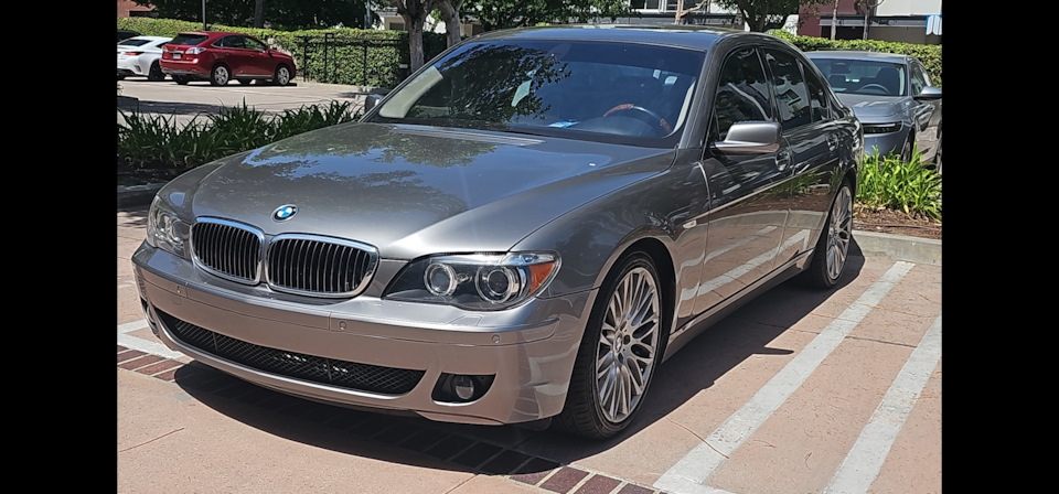

Buster Опубликовано 3 мая, 2025 Опубликовано 3 мая, 2025 4 часа назад, Kayama сказал: Стоит того на все 100%, машину не знаешь… Жду кое-каих денег от страховой чтоб быть готовым к ребилду коробки 750ой - полтора месяца назад передний бампер Лайнеру повредила одна латина без прав на вождение. После того как я убрал эту бл*дску планку для переднего номера, перекрасил бампер и освежил фары и черные решетки снизу, перекрасил все четыре диска - Лайнер стал выглядеть просто ОХРЕНЕННО!!! Скажу даже больше - я скорее продам Венома, чем Лайнер. Цитата

Buster Опубликовано 5 мая, 2025 Опубликовано 5 мая, 2025 14 часов назад, Kayama сказал: Лайнер в студию !! BMW e65 750i 2008 95 000 миль 2 Цитата
Buster Опубликовано 6 мая, 2025 Опубликовано 6 мая, 2025 6 часов назад, Kayama сказал: цвет прикольный ! Пепельный металлик, вживую смотрится очч приятно) С затемненным стеклами -так вааще) Цитата

Buster Опубликовано 7 мая, 2025 Опубликовано 7 мая, 2025 В 01.05.2025 в 07:14, Kayama сказал: Сейчас коробка заново учится, на обкатке, но я езжу и кипятком в окно сцу. Очень приятно едет машина, ощущение, что едешь на новой, хотя ей уже 20 с-ка лет!! Кстати, замену масла в блоке управления прописали? Цитата
Kayama Опубликовано 7 мая, 2025 Автор Опубликовано 7 мая, 2025 4 часа назад, Buster сказал: Кстати, замену масла в блоке управления прописали? Обязательно!!Сброс всех коррекций и адаптации. Иначе на новом железе и с правильным давлением она бы дико пиналась. 2 Цитата
