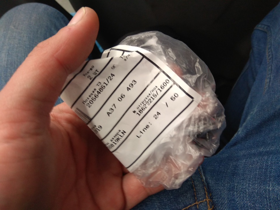

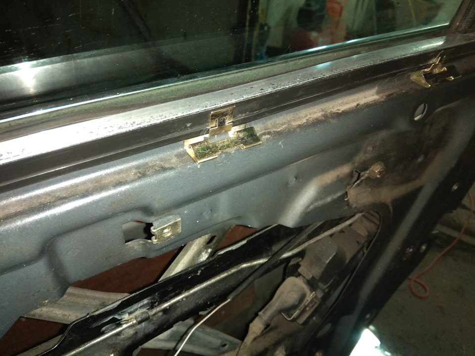

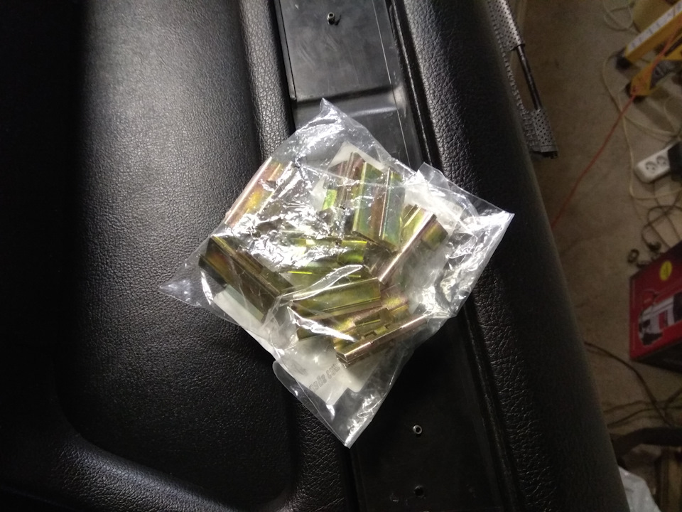

На днях тут залез в кулек из автодока.

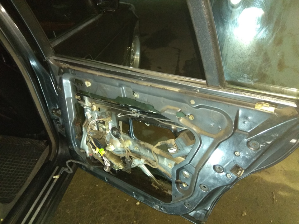

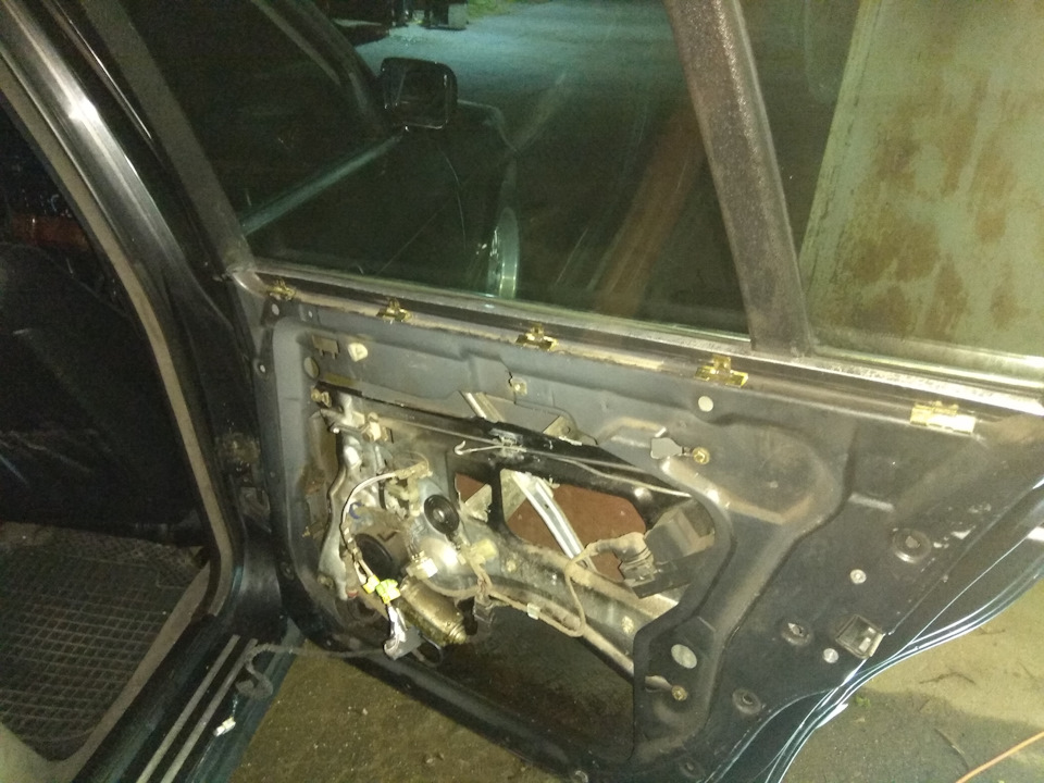

До этого карты через жопу стояли, а когда ставил шторки не было бабок на эти штуки, плюс шли они не быстро совсем.

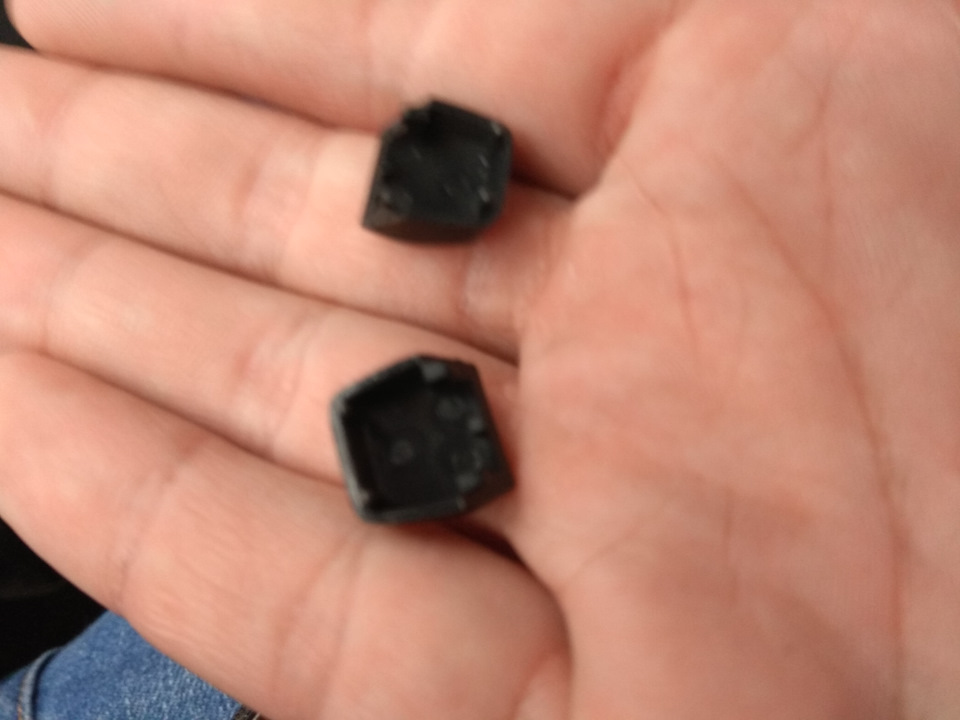

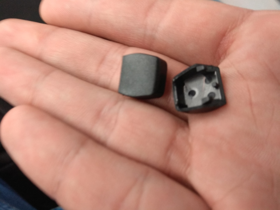

Достал ещё крышечки на крючки шторок
А они не подошли

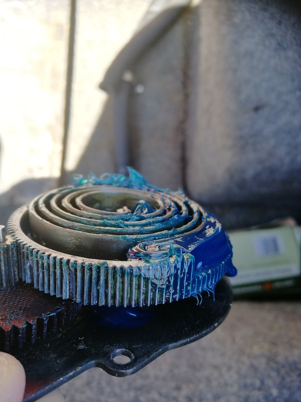

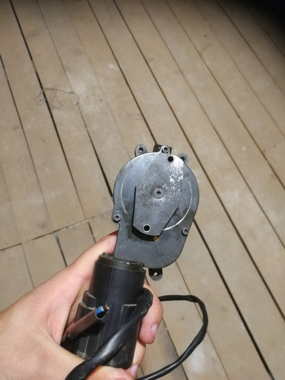

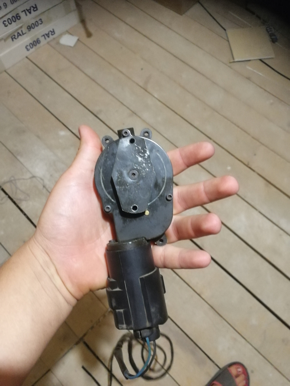

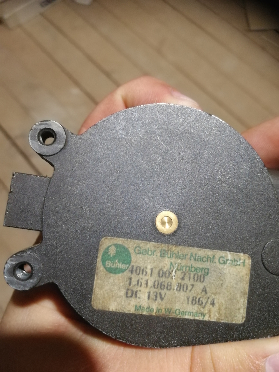

И удалось вымутить моторчик, жду его, он даже в нужной мне комплектации :)
10 минут назад, Bain сказал:
а он тебе для чего? какие именно детальки искал?

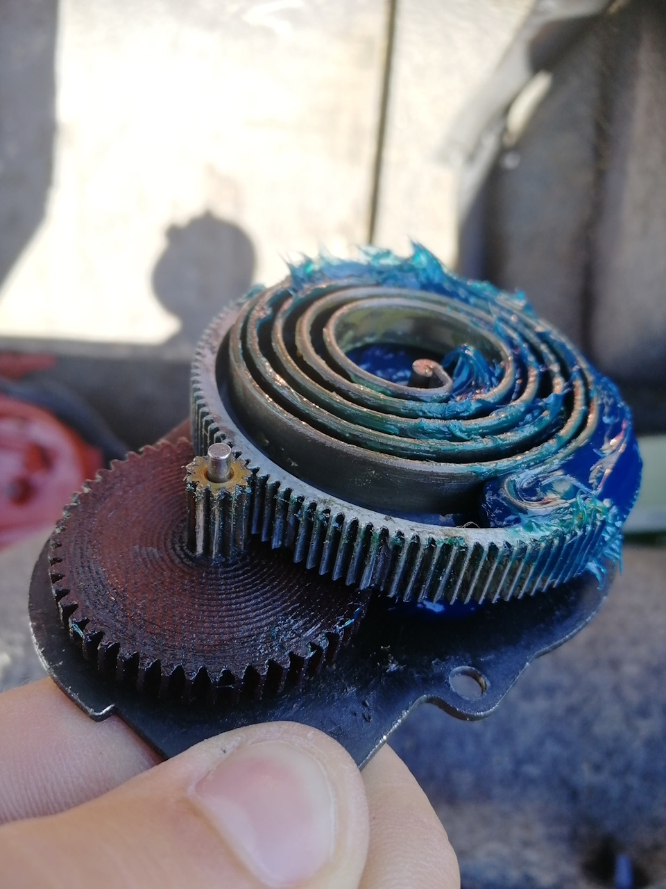

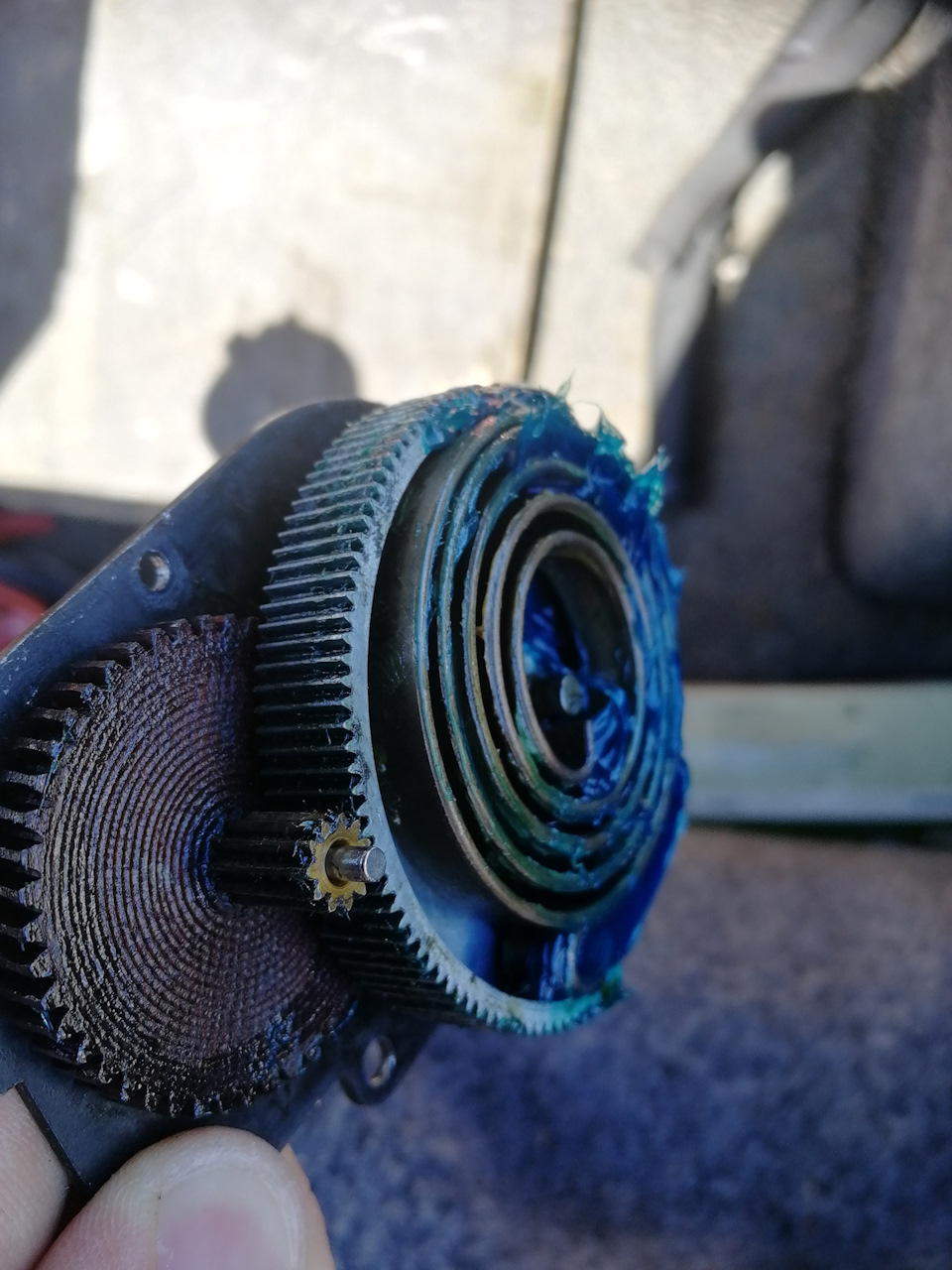

А ты моторчик в деле пробовал? Прямо с нагрузкой?
А то глядя на мелкозубый венец, могу предположить что шестерня эта хрустеть будет, а возможно и пробуксовывать. Обилие синей свежей смазки тоже наталкивет на эту мысль, если конечно не ты сам ее туда столько навалил.

Он ещё не приехал, ничего не знаю.
