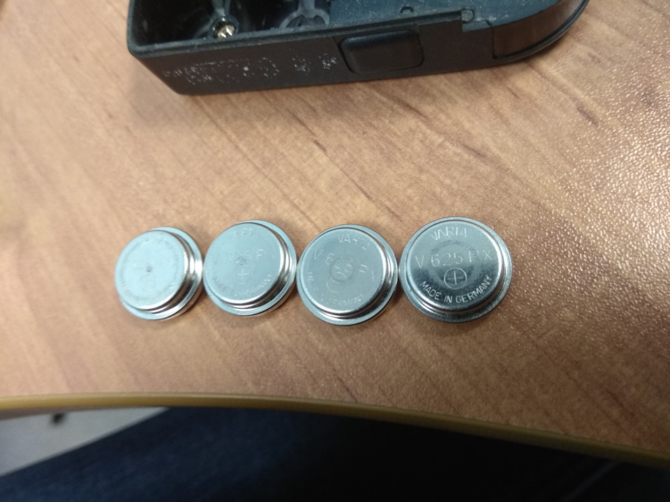

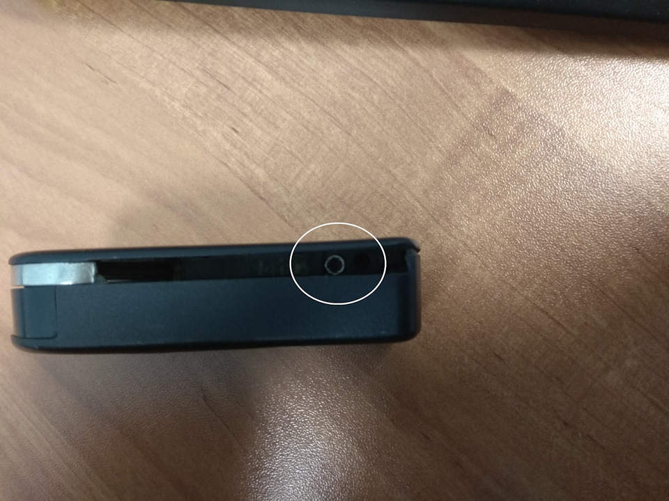

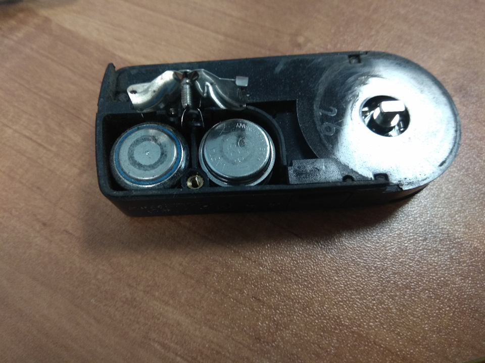

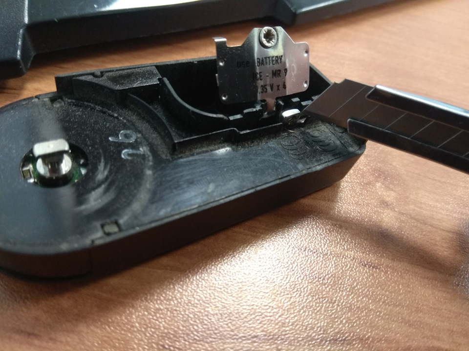

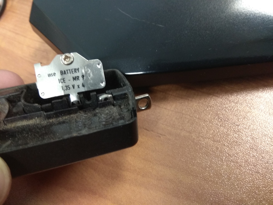

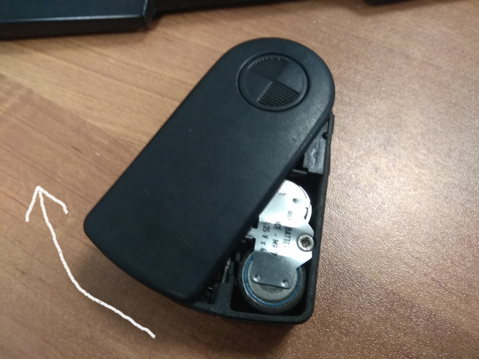

В моем ключе батарейки были уже уставшие, я решил расколупать его и посмотреть чё там внутри :)
Как это делается:
В идеале, если ключ цельный, то надо откинуть жало, там будет болтик в торце, его отдаем
Крышку сдвигаем в бок и на себя
Батареек 4шт. прижаты пластиной через саморез, его отдаем

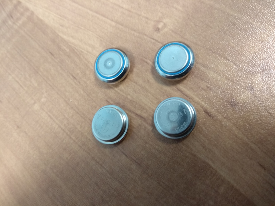

Батарейки, как и всё на фашисткой технике, всратые :) Обращаем внимание на маркировку пластины, я так понял, это номинальное напряжение батарейки и её форм фактор, тут же имеем возможность высунуть ушко для кольца или брелка
Конкретно таких же батареек я не нашел, взял вот такие ( и то есть только в 2х местах в МСК )
http://batterymag.ru/spetsialnaya-batarejka-varta-v625u-4626-bl1

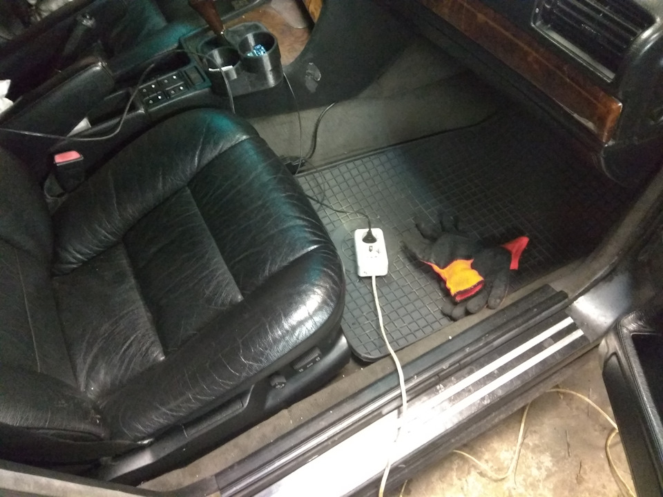

Кинул аккум заряжаться
Попытался привязать ключ
И ничего, на всякий случай чекнул наличие сиги
А она на месте. Ну я тут подумал мол хз :)
Может просто аккум пустой и тачке что- то не нравится, может после подключения аккума её надо открыть- закрыть....лучше завтра аккум полностью зарядится и буду уже плясать с бубнами.

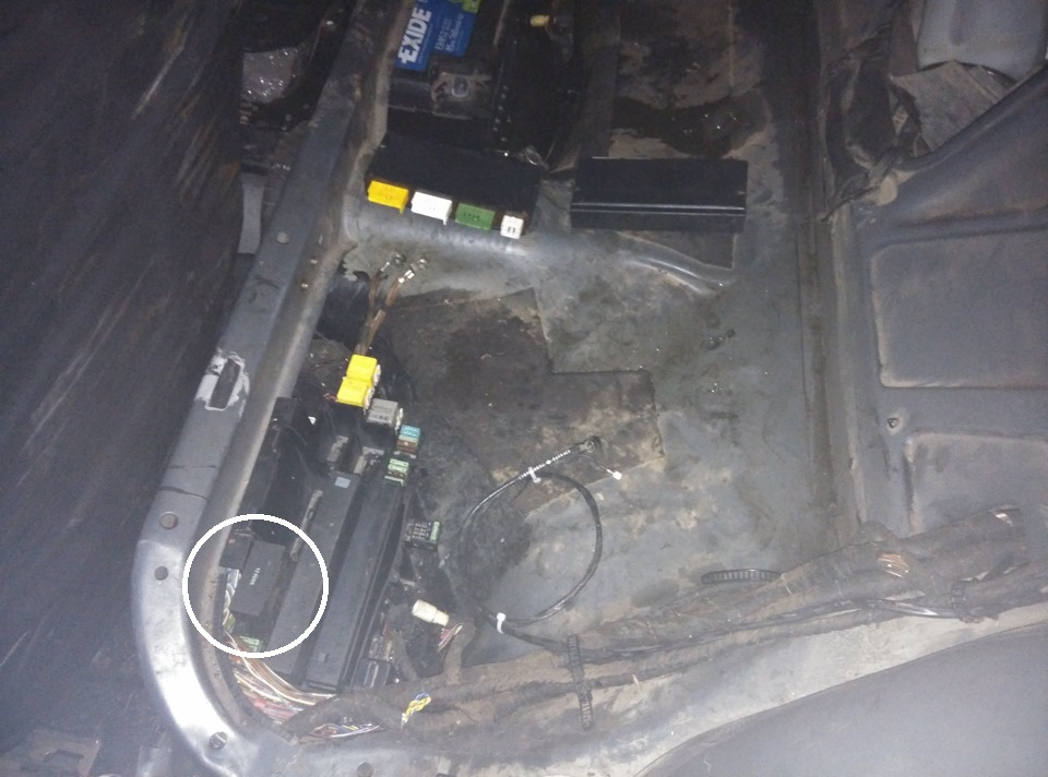

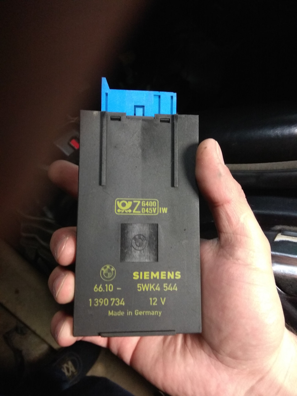

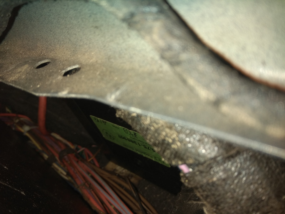

тут пацики на драйве ещё пишуть, что для работы именно ключа ( не сиги ) нужна такая коробка под сиденьем
Ну я полопатил фотки в бж, вроде стоит он

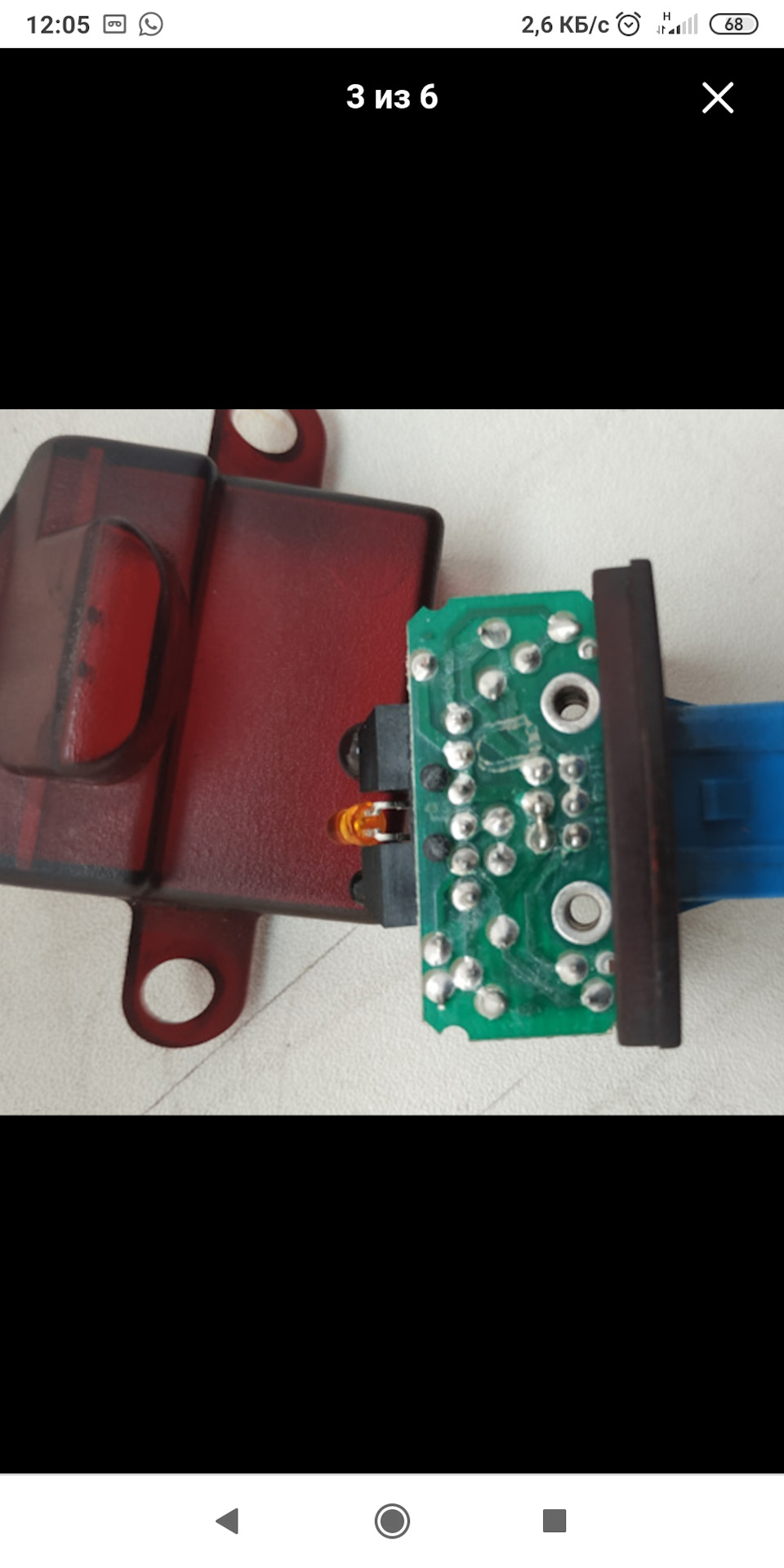

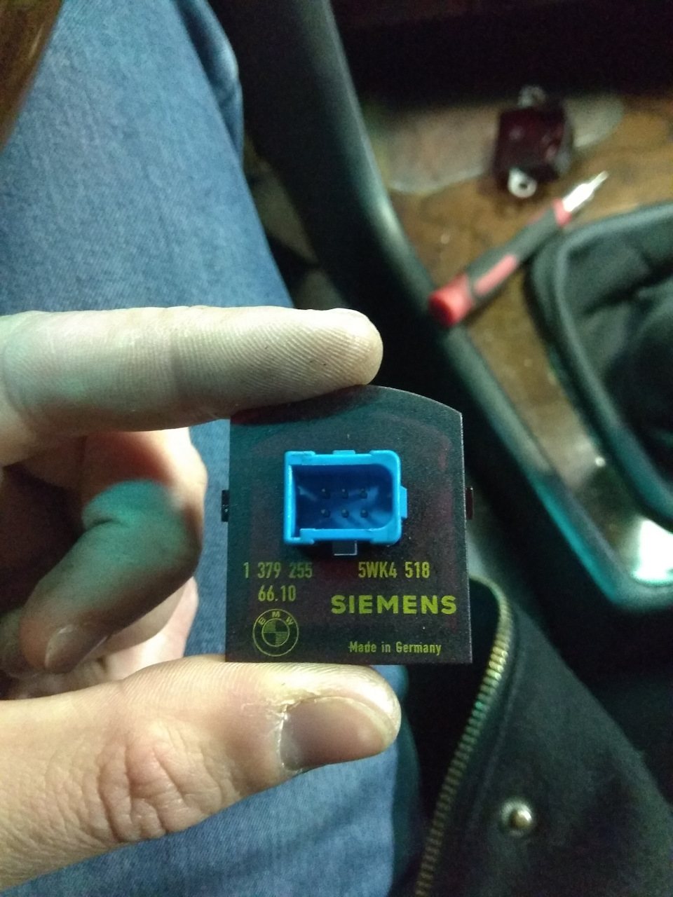

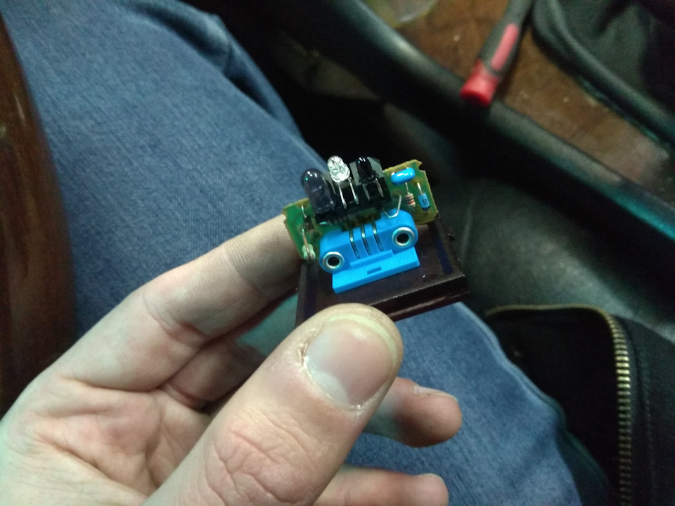

Далее пишут, что пипки в решетке воздуховода были тоже 2х типов, типа просто индикатор сиги и индикатор с ик приемником ( дополнительно к приемнику в потолке ).
Внешне тип не различаются, понять, что он с приемником можно только разобрав его и тип прописать ключ можно только с приемником где есть ик-диод и ИК приемник Там установлено три диода в ряд черный, жёлтый и прозрачный
Вот тут я уже хз.
Я свой никогда не менял, всё со старого кузова переставил, там сига была, ключа не было, может поискать где )
Есть у кого россыпь этих пипок?)
У меня так и было. Ключ не привязывался, потом Андрюха скорый прислал мне диод в торпеду другой, я его поставил и ключ привязался. Хотя изначально этот ключ у прежнего хозяина был и работал, но он его потерял. Т.е. получается на заводе его привязали, а потом поставили диод без возможности привязки. Еще он говорил, что ключ этот у него отвязывался и он снимал диод у кого то чтоб его привязать, а потом свой на место ставил и все работало.

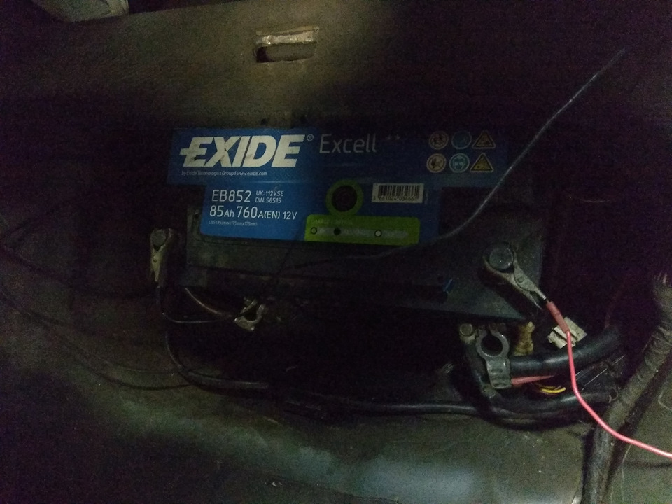

Рома, сколько лет твоему акб? я такой же купил, он чет два года еле выходил. сдыхал без конца. я начал искать утечки и пр, мотивируя тем, что акб свежий. в итоге выкинул ексайд
Только что, Grigoriy сказал:
У меня ексайд 6 лет отработал, потом перестал зарядку брать. Забирай мой от е38
https://www.drive2.ru/market/offers/661622
это бессмысленно :)
Проще и быстрей тут новый заказать, в случае чего
3 минуты назад, Grigoriy сказал:
Этот акум может тепловоз дизельный завести в минус 30, с таким пусковым-то))

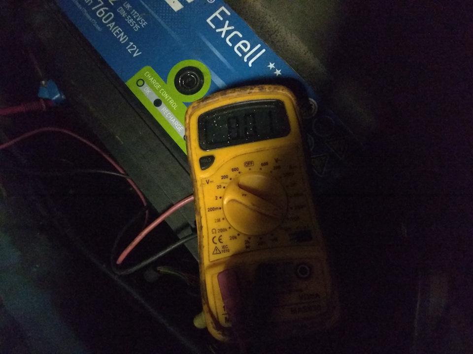

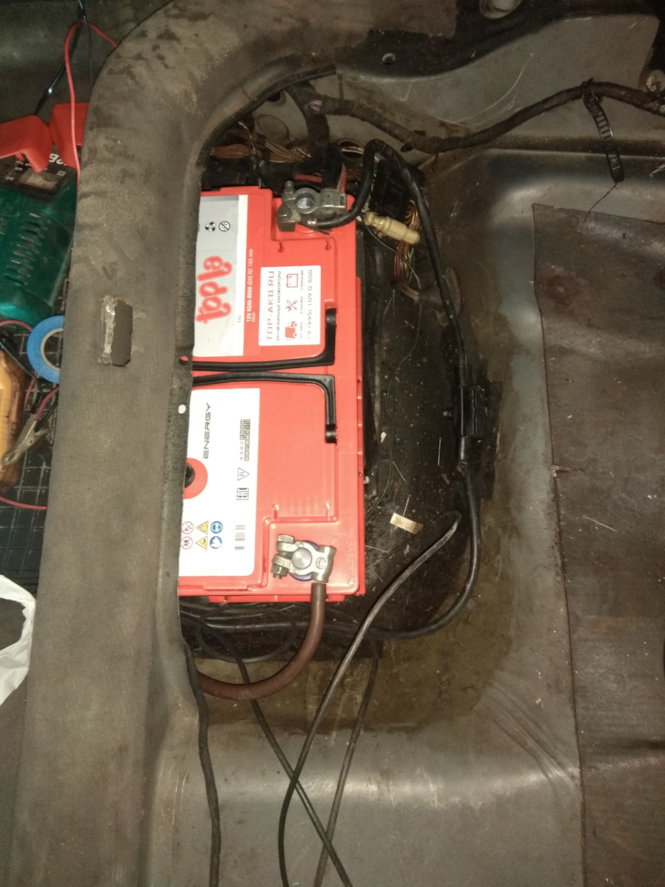

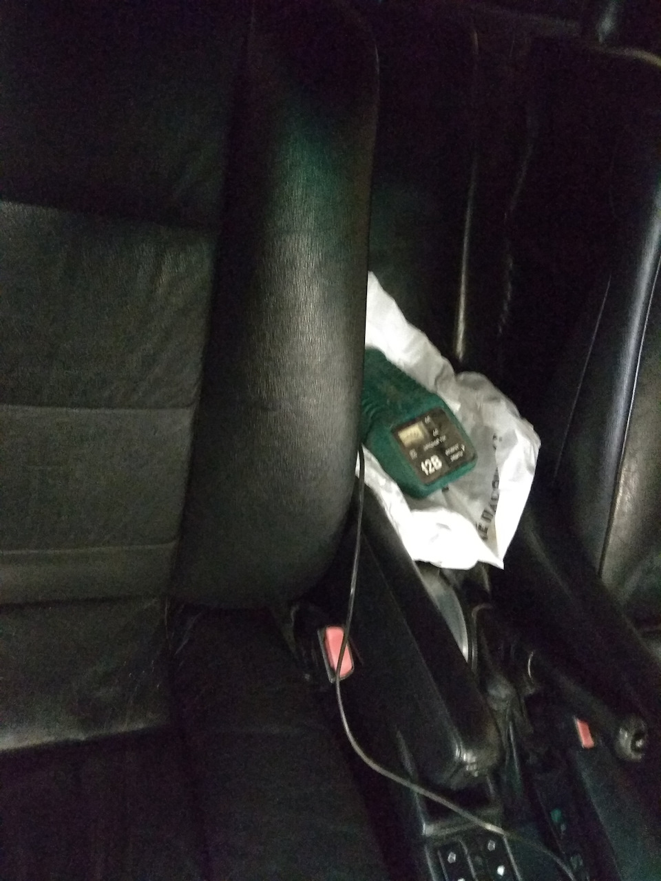

Причиной вчерашнего бугурта всё же оказался аккум, подробности в видео, писать лень
Пока аккум держал зарядку ( это длится около минуты ) успел проверить ток утечки, предусмотрительно вырубив все потребители и зажав язычок в ответке замка
Сам аккум
Попытался прикинуть, сколько ему лет, когда я <b><a href="https://www.drive2.ru/l/4642005/">разбил машину</a></b> был 2014 год, т.е. он появился в тачке между 2013 и 2014 годом и ему от 5 лет, ну штош...похвально :)
Я тут ещё утром звонил на разборку и забил себе пипку на гриль с 3 диодами, планировал щас вечером быстренько разобраться че там сосет липиздричество, да поехать забрать её.
Обстоятельства поменялись и поменялось мое мышление, поэтому я внезапно решил открутить свою и взорвал её

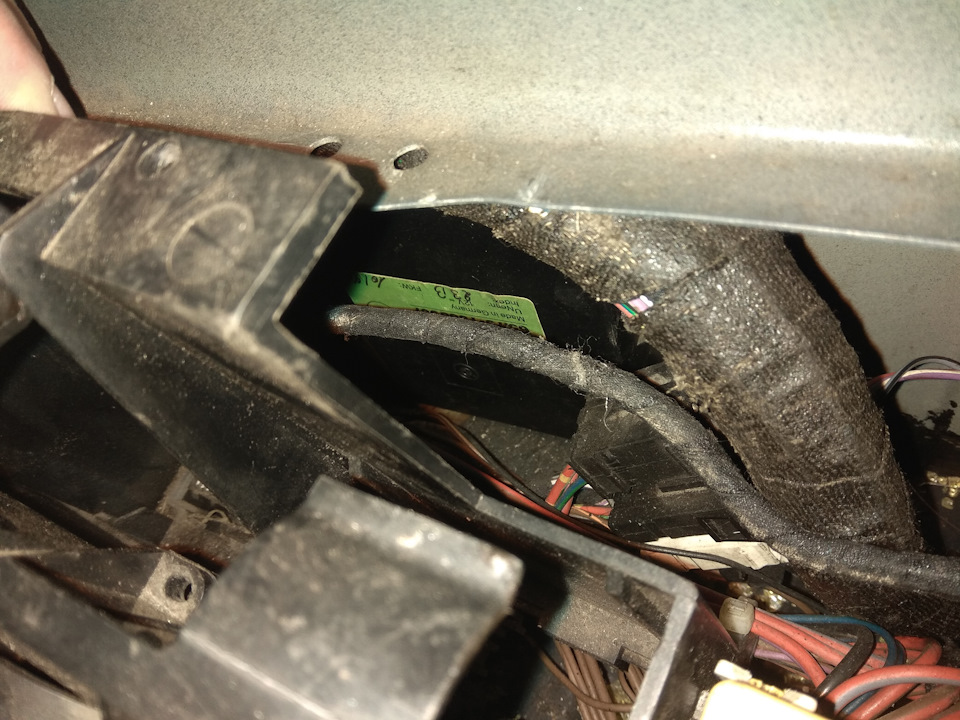

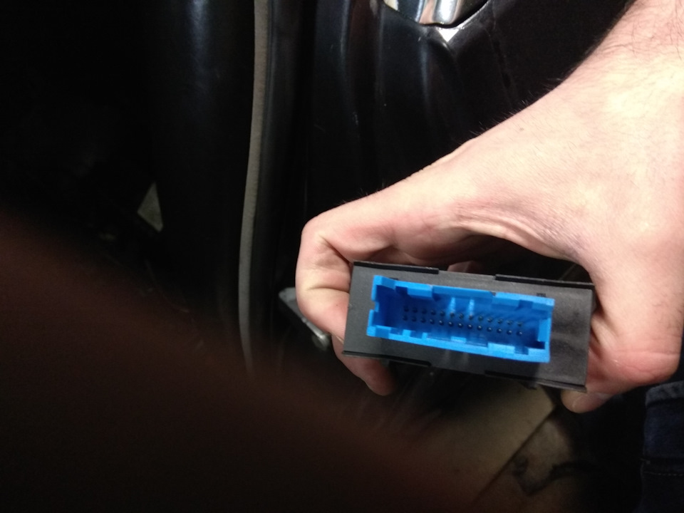

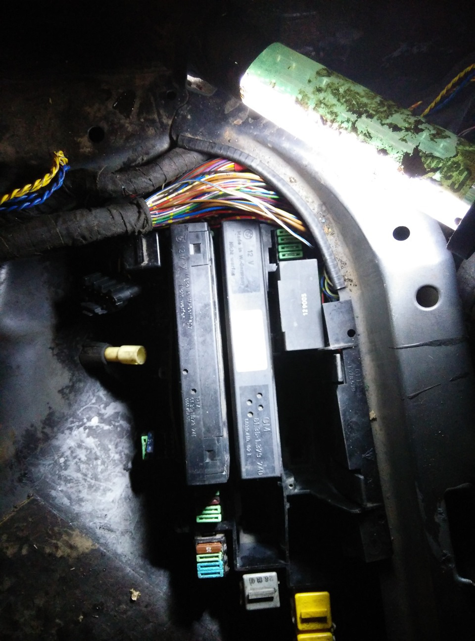

Вынул ту коробку из под дивана, да это модуль ик ключа или как его там
Кароч я поехал за аккумом и буду верить, что ключ придудонькается.

После гаража пришлось поехать домой пополнить запасы шекелей и оттуда отправился за новым аккумом.
Второй раз в жизни воспользовался каршерингом, фубля, шкода гавной ваняе :)
Взять хотел варту, но меня отговорили и всучили это, я хз чё это, но утверждали, что мол хороший производитель, этот 700 или 800а пускового тока, уже забыл :) И 90а/ч емкостью

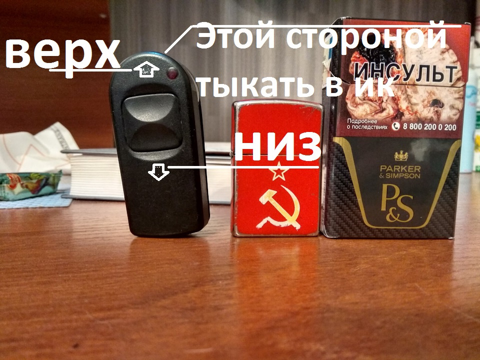

Взял ключ в руку и вплотную прислонил его к ик пипиське на гриле.
На видео видно, где появляется ик луч, вот этим местом надо плотно прислонить к ик письке! В ключе даже выемка отформованная под эту штуку.
На расстоянии пробовал, не вышло
В таком положении я по 7 сек подержал сначала вниз, потом вверх, выключил зажигание.
