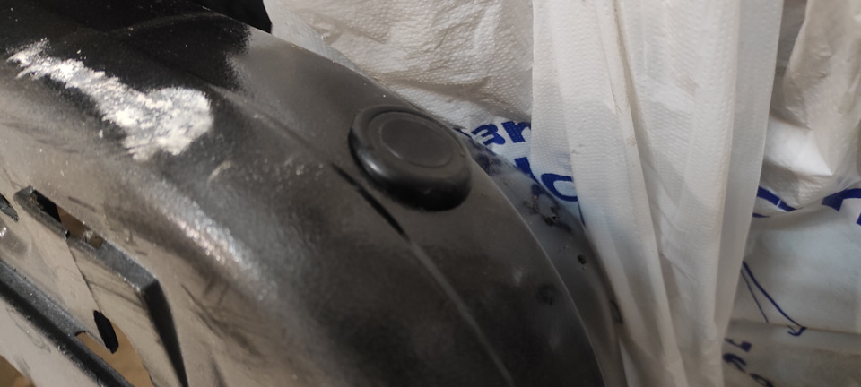

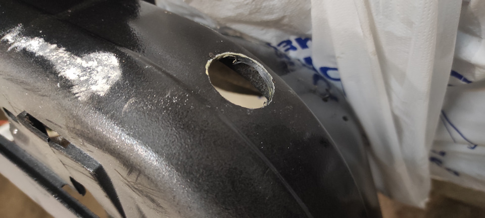

Я проспался, по бумпиру:
Если без видео, пришлось целый час ехать от работы, что бы раздобыть херню со сверлом под крону
Взял тестовую пенку и выбил в ней отверстие, парктроник проделся приемлемо, но всё же не очень круто, датчики не идеально круглые, у них на корпусе есть шпонки, что бы они фиксировались в правильном положении и не пропркучивались вокруг своей оси, так вот крона на 28 ( по мануалу блять! ) прочесала ровное отверстие и снесла даже метки под шпонки
в будущем под передний бампер надо нарыть коронку на 27 или 26, но тогда придется много работать напильником, позвонил Дане повыебываться результатом, а он говорит ему делать нехер и типа давай приеду, сразу на чистовую в твоем бампере отверстия сделаем, а я что?
А мне и нормально :)

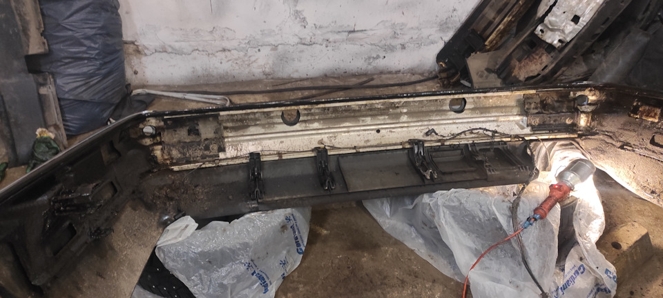

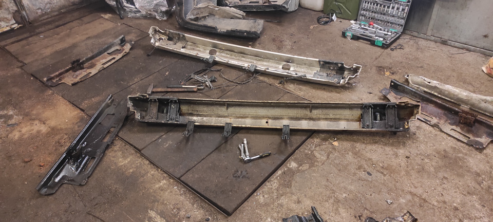

Пока ждал его- решил подготовить усилитель т.к. дырявый по классике сгнил вообще везде, где не алюминий, а мне эта труха на машине нахер не нужна, немного покряхтев я разбомбил оба усилителя
И прикрутил свои идеальные боковинки к новому усилителю :) Примечательно, что на одном все шпильки были, по сути, болтами, т.е. что бы открутить детали усилителя приходилось весь крепеж контрить с обратной стороны, а на другом бампере всё это было просто шпильками, одним целым с усилителем
А Даня в тот момент уже закончил дырдочки, бампер собрался относительно просто ( ещё бы, считай как новый )
