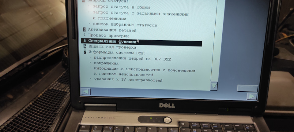

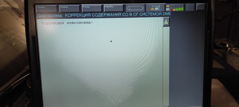

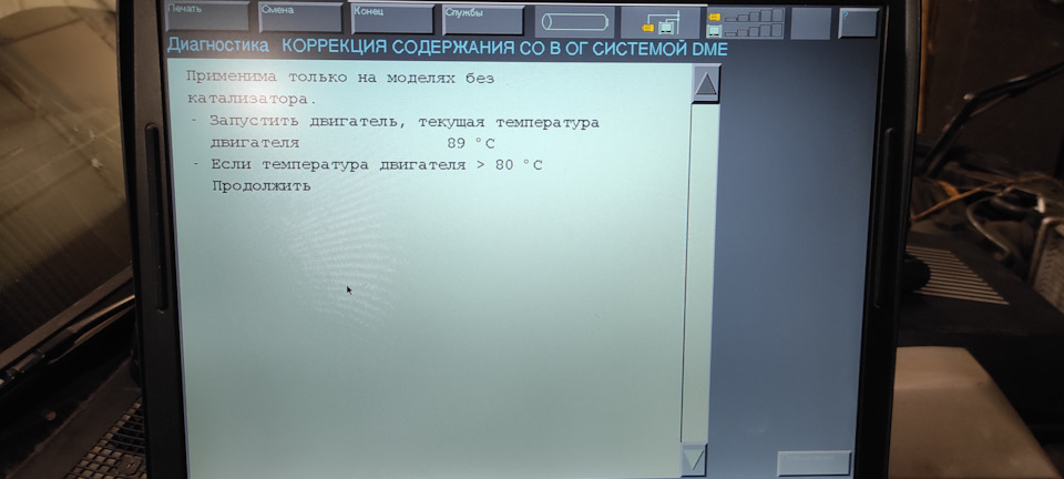

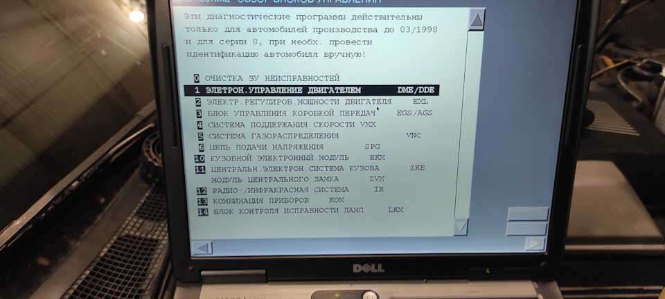

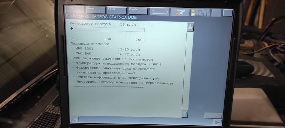

Вчера пришел, по большей части, проверить показания с ДМРВ, сел в машину и
Пришлось ставить аккум на зарядку, пока он набирал разобрался в гараже, а то срач там разводится ужасающе стремительно…параллельно с этим мониторил ток утечки, сначала был почти 2А, подумал, что это лямбды жрут, аж воспрял духом, типа щас где- то кз по цепи лямбд до эбу поправлю и всё будет чикибамбони, но в итоге это я в крайний раз слишком сильно и резко открыл багажник и амморт соскочил, а крышка багажника просто легла на замок, дожим не сработал, подсветкой аккум высосало за сутки… :)
Ну и после успешного запуска решил не глушить, что бы тачка зарядила аккум хотя бы немного.
Запустил сразу без лямбд и уже сходу стало ясно, что всё нормально
Была теория, по которой смесь с лямбдами дичайше беднилась из- за неверных показаний ДМРВ, но они в пределах нормы
Так же по совету matun убедился, что у меня стоковая прошивка под каты+лямбды
Что примечательно, работая без лямбд машина ни разу не написала об ошибке клапана вентиляции топливного бака, хотя я попробовал активировать его принудительно и не сработало => он всё же мертв.
Однако я мониторил его и он всё время был в статусе "открыт", следовательно, когда у машины нету лямбд или они мертвы тачка клапаном не пользуется, либо открывает его принудительно и уже после этого не пользуется.
Пока это всё, так же интересно проверить историю, рассказанную TuxoH тут
Поэтому ищу любую машину с м60 ( не м62 ) в Москве, кто готов подъехать и покурить пол часика
Ежели это не поможет, то шьюсь на безкатовую прошивку до приезда Толика
