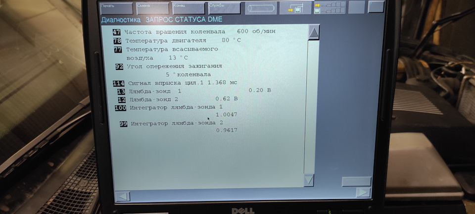

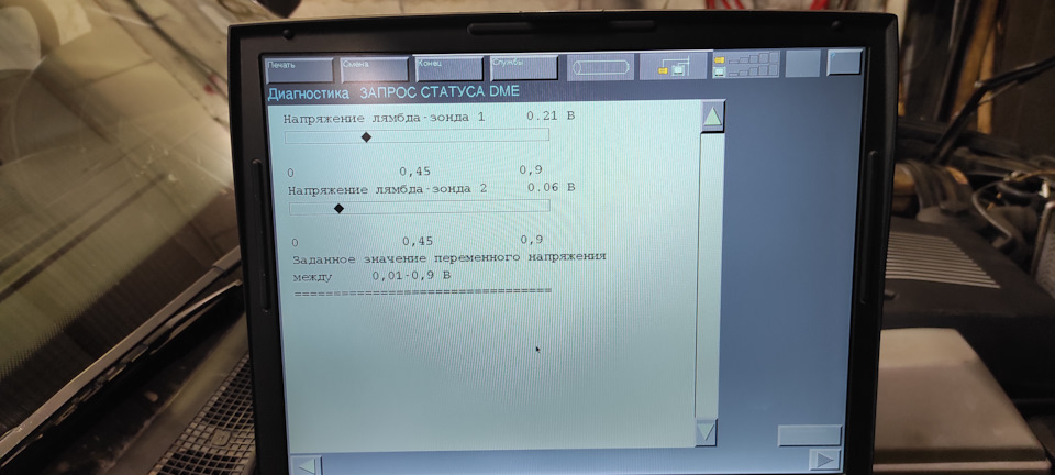

Прибежав в гараж первым делом взялся за новоприобретенный клапан, хотел сразу его заменить, руку под ВУТ запустил, а там нету ничего, абсорбер я сразу выбросил, поэтому там достаточно свободно, что бы сразу нащупать клапан. Вытащив пустую руку обратил внимание, что к трубкам ВУТа подвязана 2х контактная фишка, смотрю на неё, она на меня, буря икра безумие!
Чпокнул клапан в неё и активировал компом, а он щелкает!
Начинаю вспоминать, что когда швырял абсорбер в стену держал в голове мысль, что нужно будет подключить клапан, но тогда я не думал, как он может влиять на работу машины, просто что бы фишка не болталась тип...
Ну и походу потерял его и забыл в процессе бурного свапа
Вообще действовал наобум, но решил попробовать подключить лямбды и запустить движок и каково же было мое удивление, всё ок, даже поездил почти час, ни единого косяка... :)
Когда двиг полностью вообще прогрелся коррекция смеси по лямбдам встала почти в нули, на холодную первая богатила, а вторая беднила, потом сравнялись и всё.
Так вот и выходит, во всем был виноват клапан..) Благо не даром даже в безкатовых машинах на этой фишке висит обманка :)
По расходу сказать ничего не могу, по жопомеру мотор стал значительно приемистей, и если раньше только клево урчал и не ехал, то теперь шлифует, клево урчит и никуда не едет :)
И ещё приятный бонус: пропали почти все вибрации по кузову, только слегка отдает, когда в драйве стоишь на тормозе, в паркинге и на реверсе всё ок, но это должно уйти после установки правильного гура со всем вытекающим, мотор ляжет на обе родные подушки и всё должно будет стать ок
