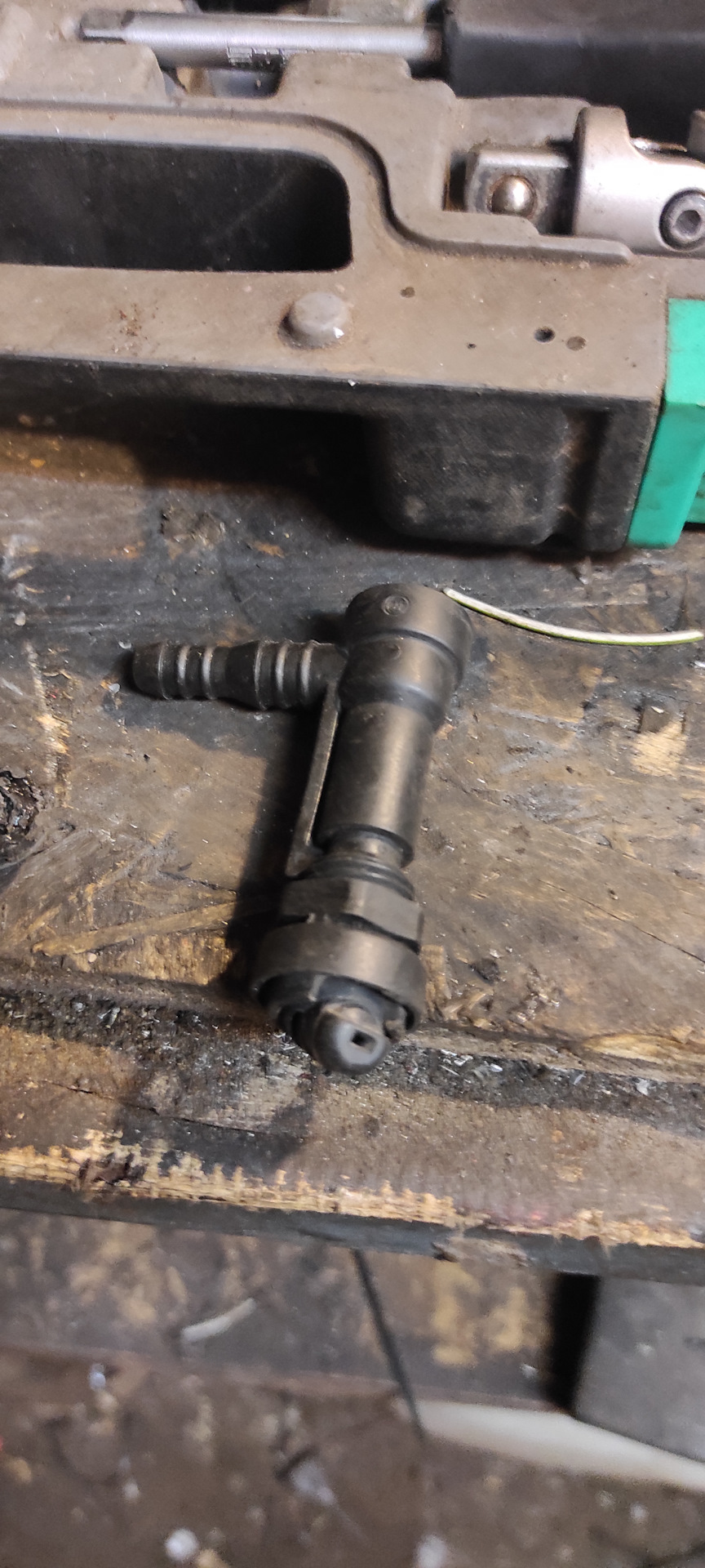

И форсунка ПТФ ( у меня их штучки 3 ), а то мы когда делали пдц спереди я заприметил, что у одной форсунки вывалился кончик, который тут на фото снизу
и, само собой, в тот момент я их не смог найти...блять, ну ничего, аккуратно этот кончик переставлю и чем- нибудь приклею, что бы не проебывался больше

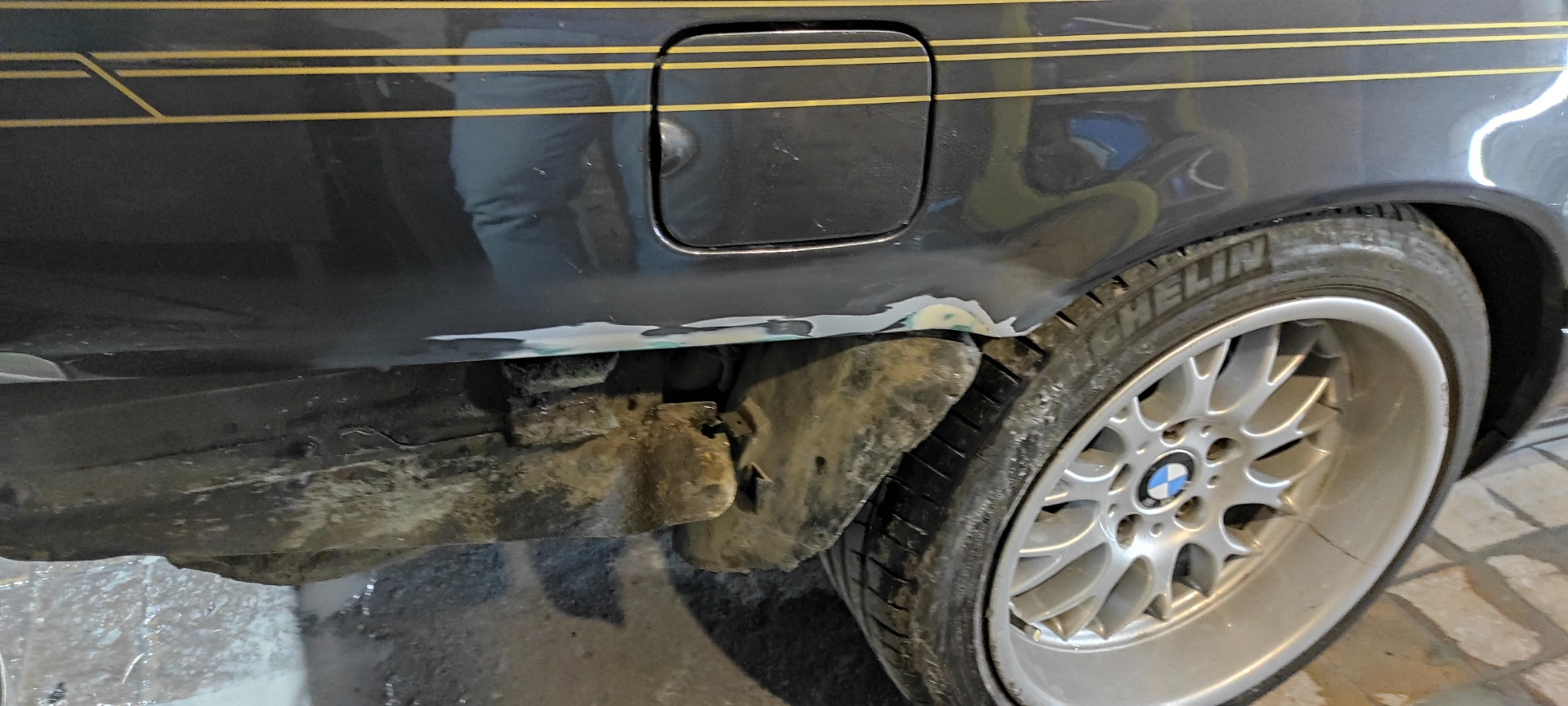

Бля, денег итак нету, а тут ещё вылезло:
Правда я это заметил ещё после биммердейс и начал откладывать на кузовной ремонт...Но в эти вложения пришлось залезть, когда свин начал умирать, лекарст и за лечение у ветеринара оплатил...
Сегодня маляр объявил, что свободен и мы можем покрасить мне жеппу...

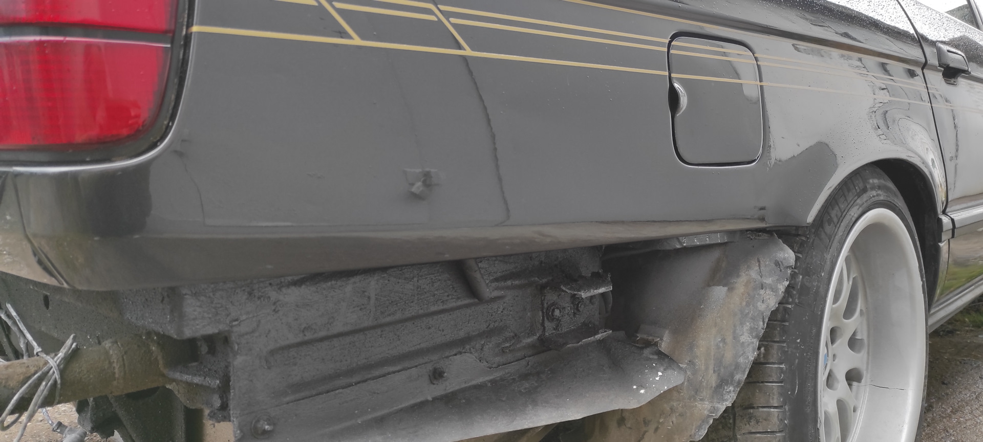

скинул бампер, а там стало чуть интереснее
Хорошо видно черту, видимо бампером протёр
Но мне немного отлегло, когда я взял шило и потыкал им в ижонит, металл везде жив, ни одного пробития :)

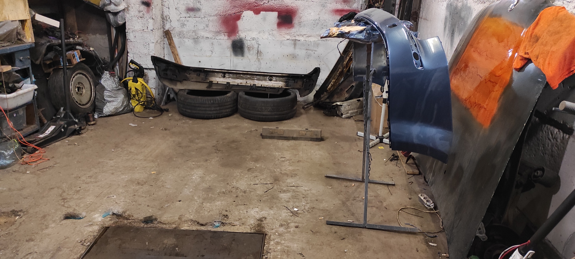

Ну и тачка отправилась на оздоровительные процедуры...в прошлый раз это крыло красилось где- то в 2019 или 2020, впредь буду поаккуратнее с установкой бампера
Непривычно пустой гараж :((

Чёт я ппц заболел конкретно, только сегодня уже от нех делать нашел в себе силы и настроение пойти помаслать, додушил омыватель ПТФ ( поменял один наконечник форсунки ), теперь всё четенько

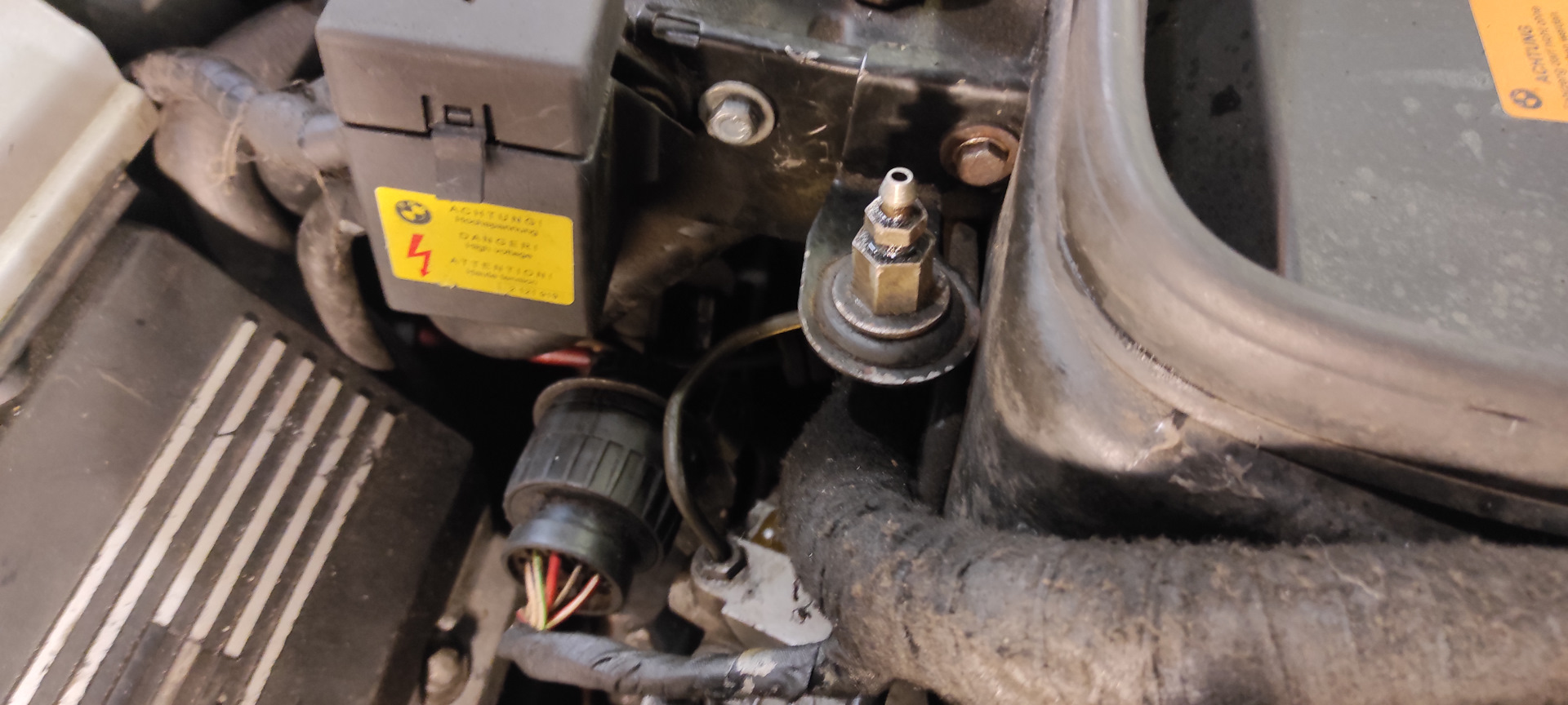

Благо я запомнил, как он стоял на доноре, не поленился ещё тогда! отрезать себе кусок кузова с его кронштейном и даже нашел его недавно! :)
Заскочил в магазин дабы купить правильной смазки для суставов, а то с непривычки маслать будет не очень и погнал :)))

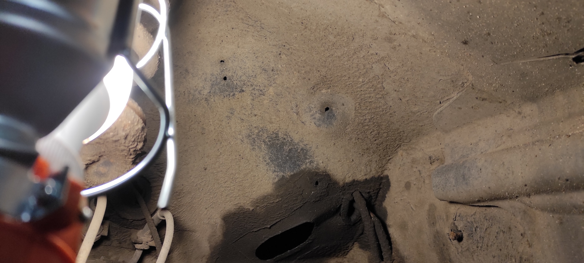

Сначала я думал, что имеющиеся у меня в арке дырки как раз для его крепления, но потыкавши им- ни одно не совпало с кронштейном, слишком далеко все друг от друга, плюс они на горизонтальной плоскости, а кронштейн прикручивается вертикально.
Поэтому пришлось прикрутить кронштейн к гидроагрегату и уже по месту цеплять его за одно из отверстий ( в кронштейне шпилька сверху и снизу ушко с приваренной гайкой, удобно ), а потом, когда понял, что вся это трахома зацепилась, повисла и даже нигде ни обо что не будет стучать и даже дотянется проводка с разъемом- примерно сосканировал глазом угол наклона кронштейна, пизданул через нижнее ухо керном и уже изнутри засверлился по этой выпуклости
Кронштейн из под капота
Дальше, что бы не заниматься дендрофекальной проктологией просто снял кронштейн, прикрутил его к гидроагрегату, засунул на свое место и притянул из арки
Ну и конечно, задристал всё антикором
Вот так, просто, не замысловато, но описать это посчитал не лишним :)
