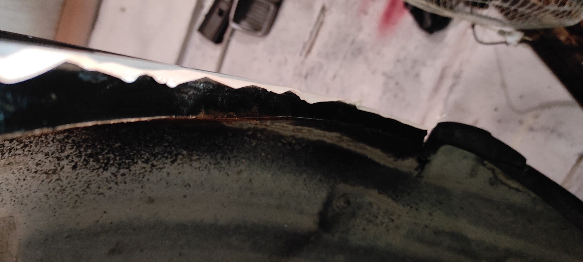

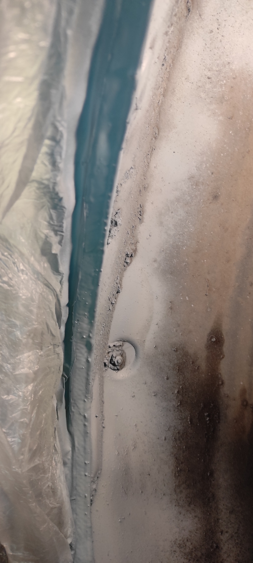

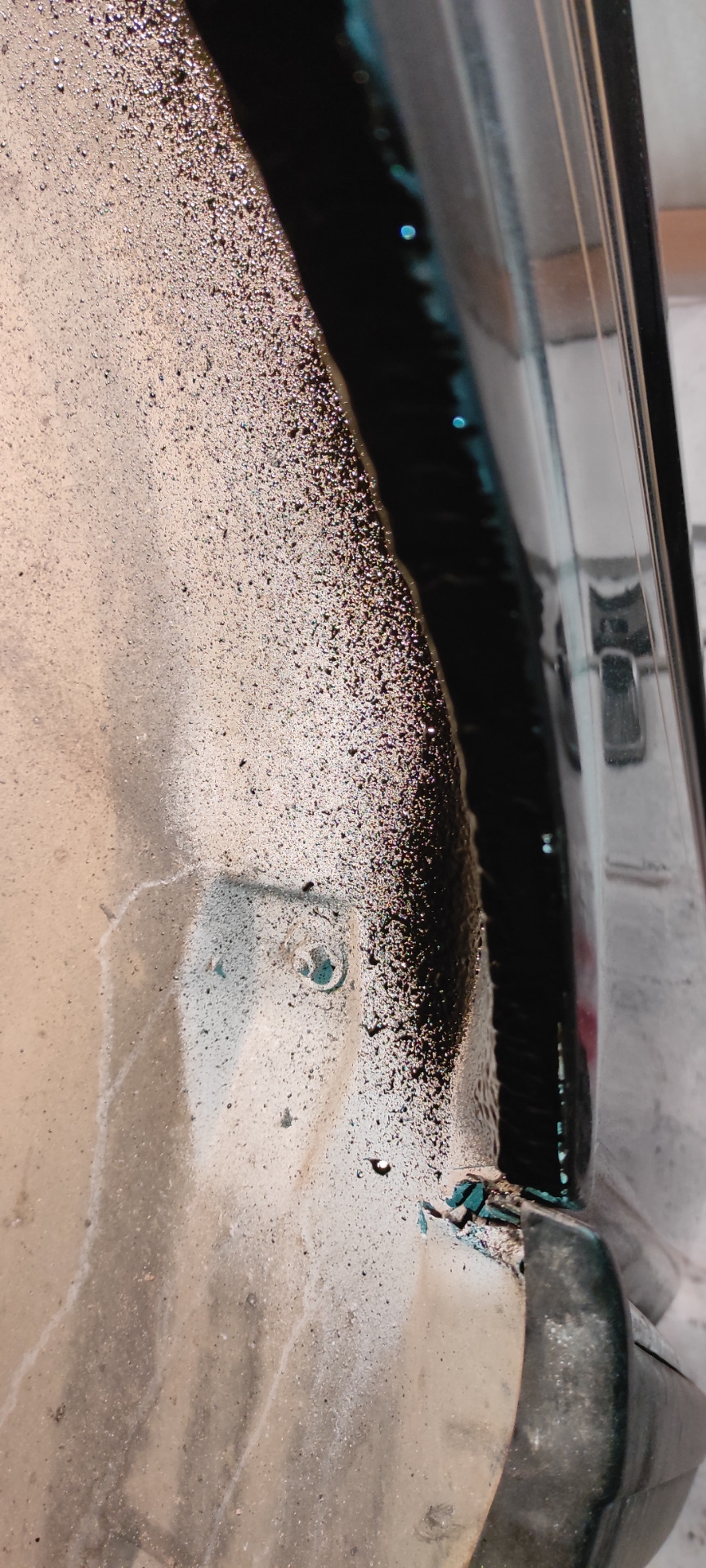

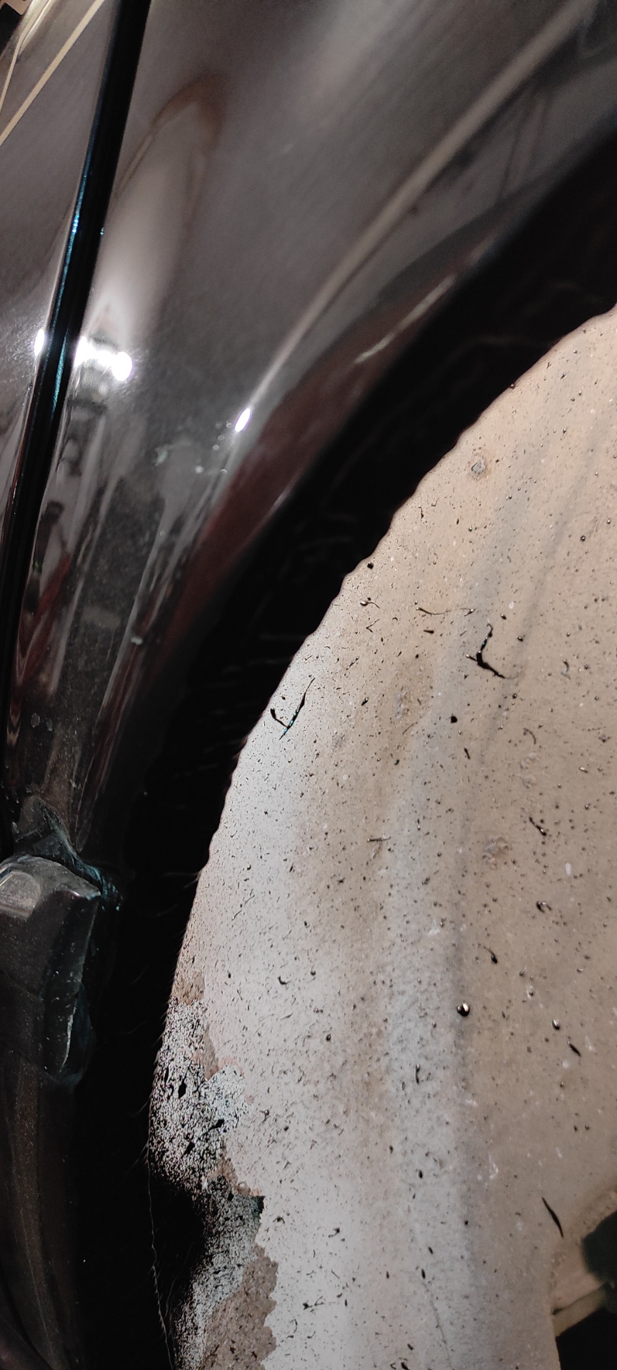

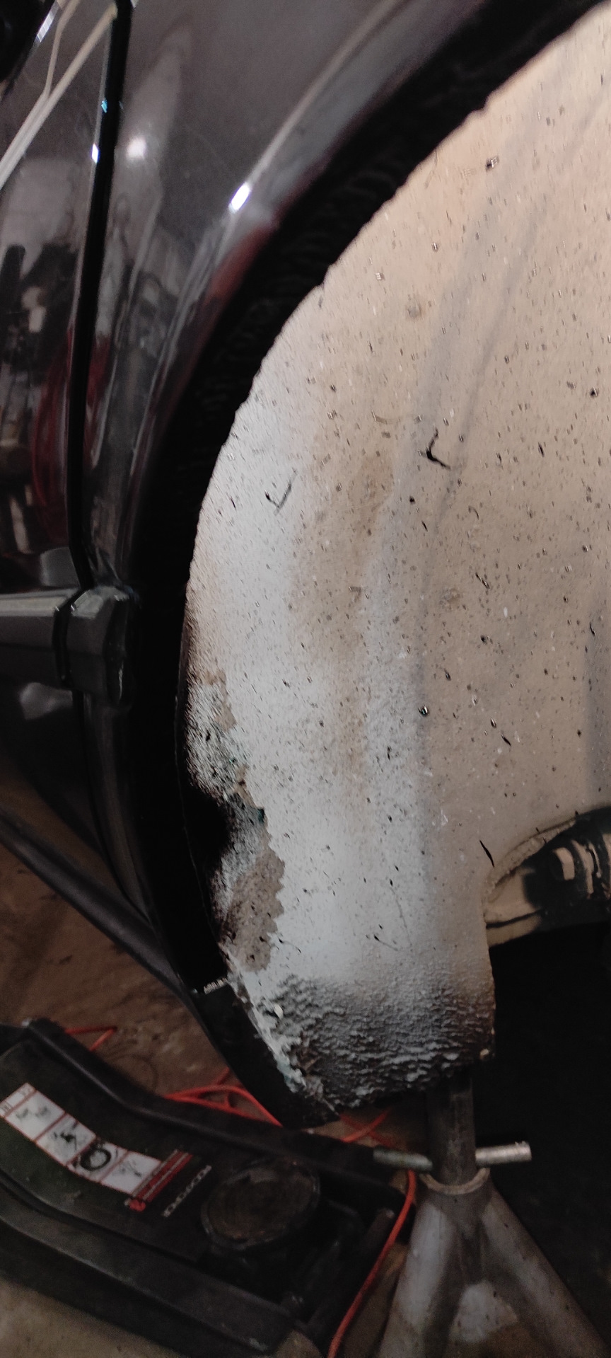

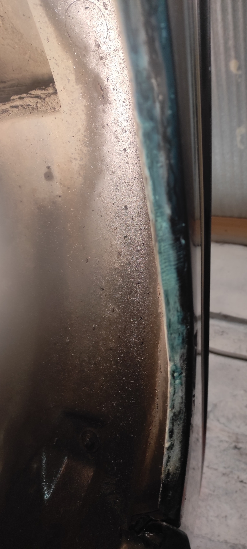

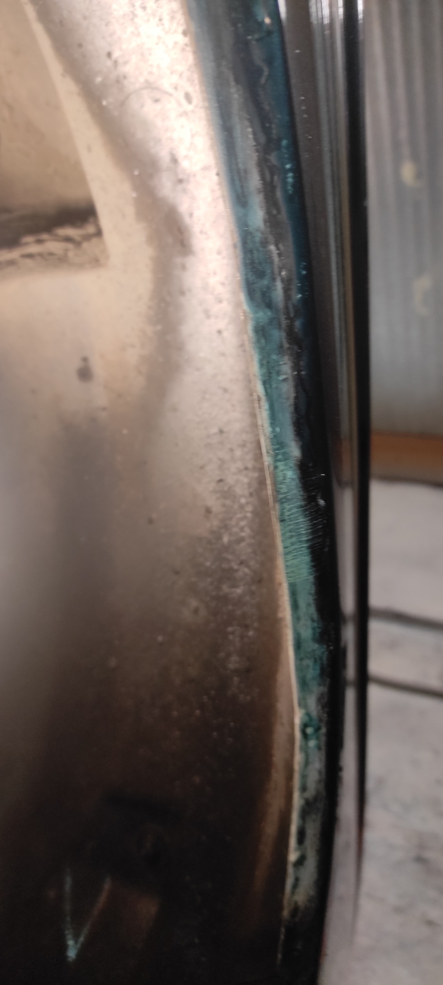

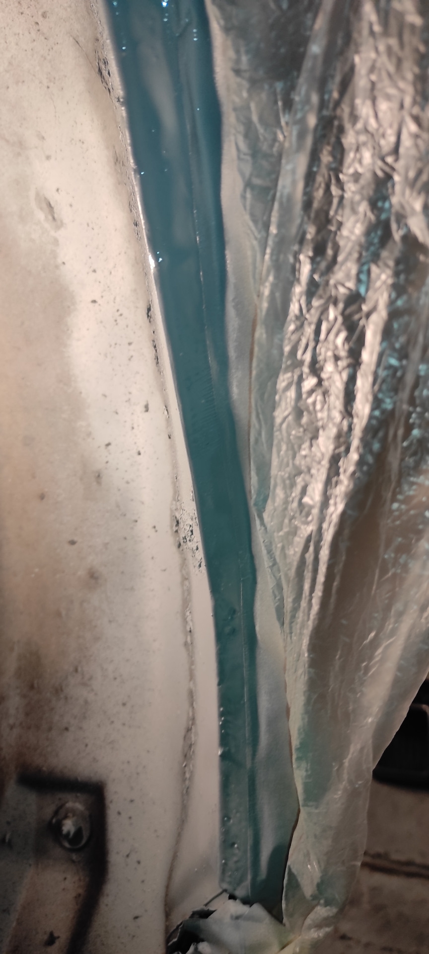

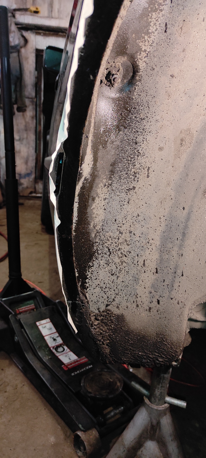

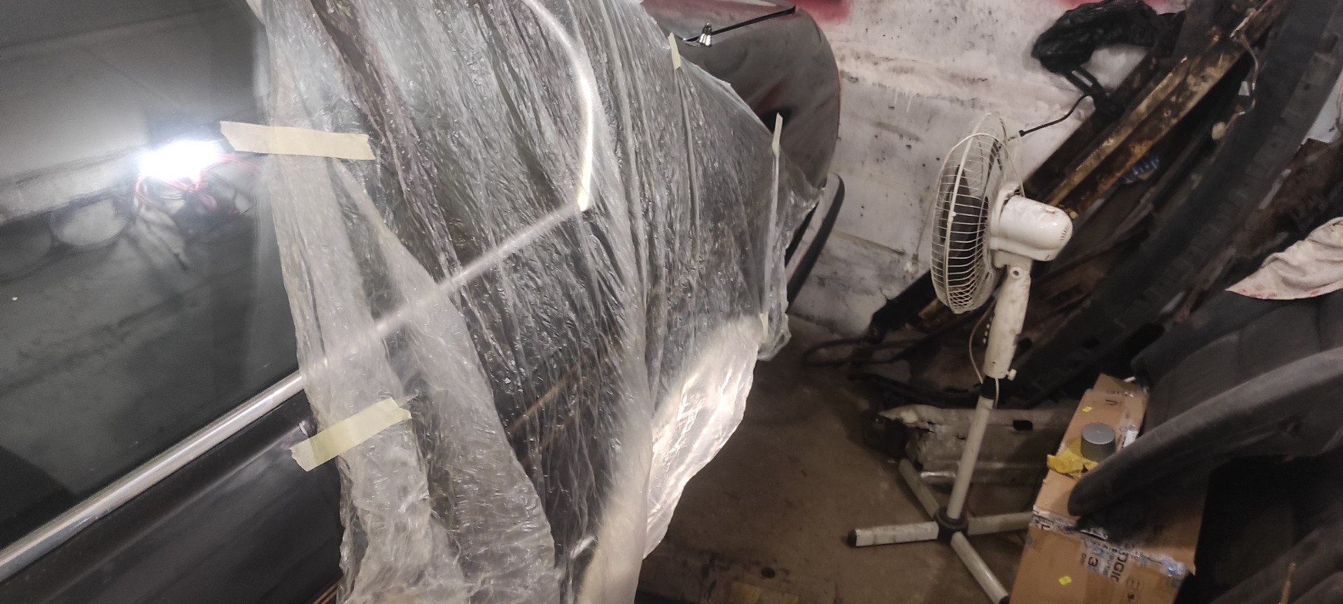

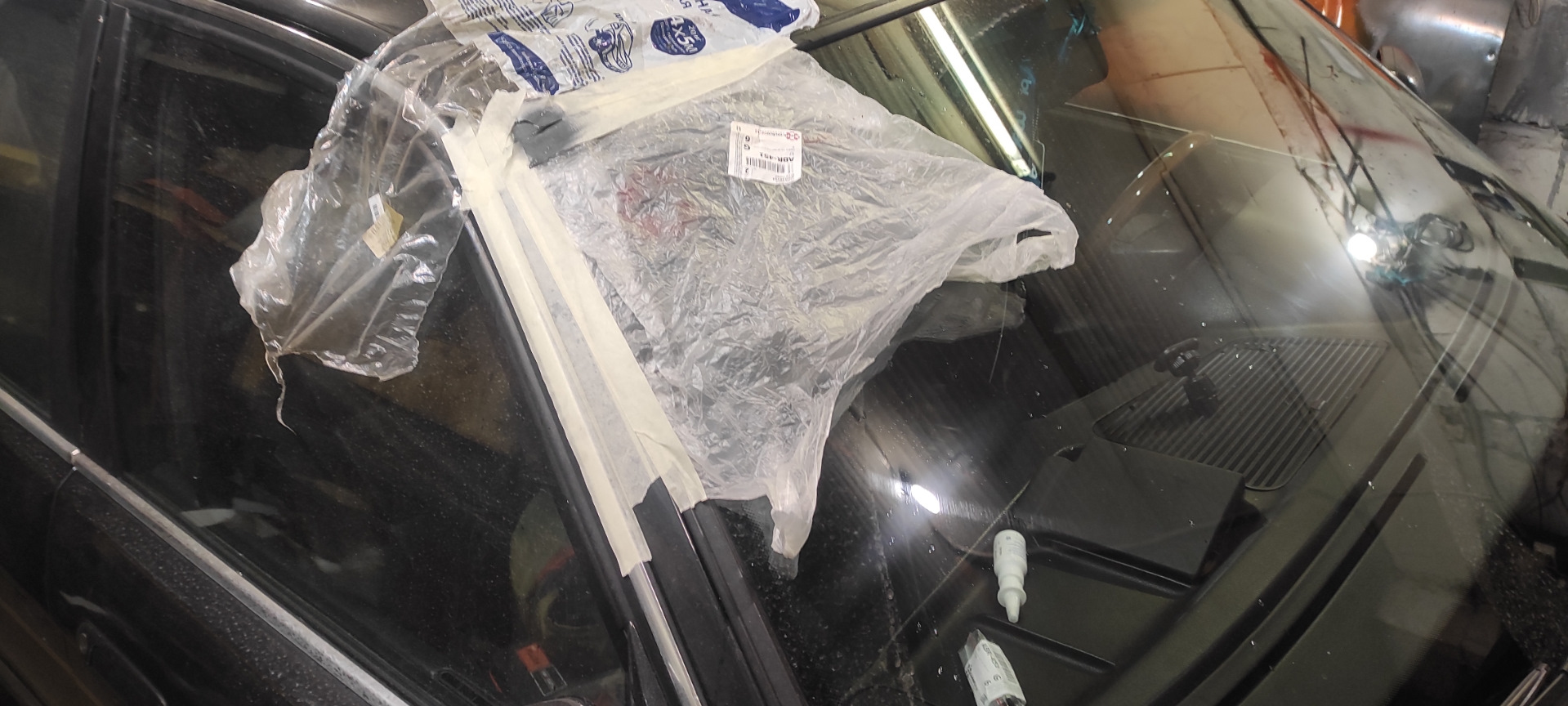

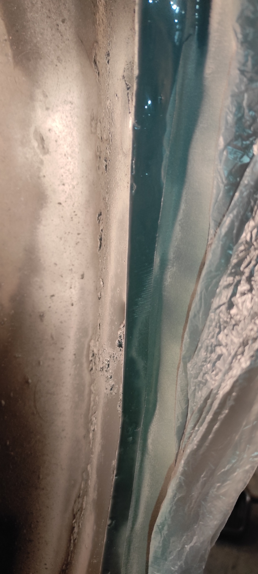

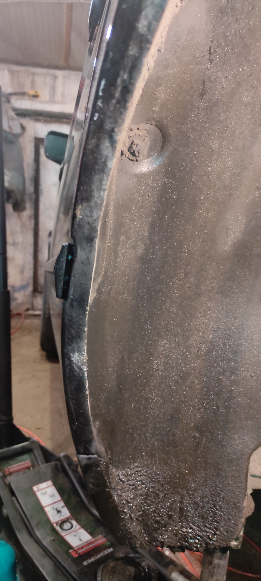

Bain Опубликовано 14 сентября, 2022 Автор Опубликовано 14 сентября, 2022 Сегодня залетел, думал щас быстренько аренду заплачу, грунтану пару ижонитовых месторождений и пойду домой, но чёт пока замыл всё, пока продул, осушил, зачистил, пролил преобразователем, ещё раз замыл/продул/высушил/шлифанул прошел весь вечер... :( Самое противное место ещё замучился шкурить, молдинг лобового снимать вообще не вариант, а то потом только заливать промежуток дерьметиком и хоронить молдинг в нем.. Пизданул туда чистым цинком Эпоксидным грунтом И так же всё с левой задней аркой, почему- то отшлифовало только её одну, я уже раньше упоминал, аж с шины с боковины все надписи стерло, причем пружины хорошие, машина стоит ровно, дроп там вообще не серьезный и 265я шина, может когда жирдяя одного катал сзади она так отхуярилась, хз...куплю на всякий пружины от 750 с фаркопом ( самые жесткие ), что бы жопа так сильно не проседала и, как следствие, приподнялась или хотя бы колесо до железа не доставало... По технологи тут всё как с уголком рамки лобового, только ещё на внутреннюю кромку натолкал шовного герметика. это шлифовка, только не понял прикола т.к. герметик ( мы наносили герметик на всю кромку, когда арки красили с Андреем ) остался по всей площади, но где- то точечно прошла ржавчина, как это вообще? ) Укрыл внешнюю часть, что бы не обосрать хороший покрас :) Цинк Эпоксид Оставлю это всё сохнуть до завтра. Уголок рамки надо в переход покрасить, не хочу там линию оставлять, а арку захуярю жидким подкрылком потолще и до переобувки главное будет не катать сзади жирных и не хуярить как полудурок ( тип когда хуяришь тачка на жопу сильно садится ) :) 1 Цитата

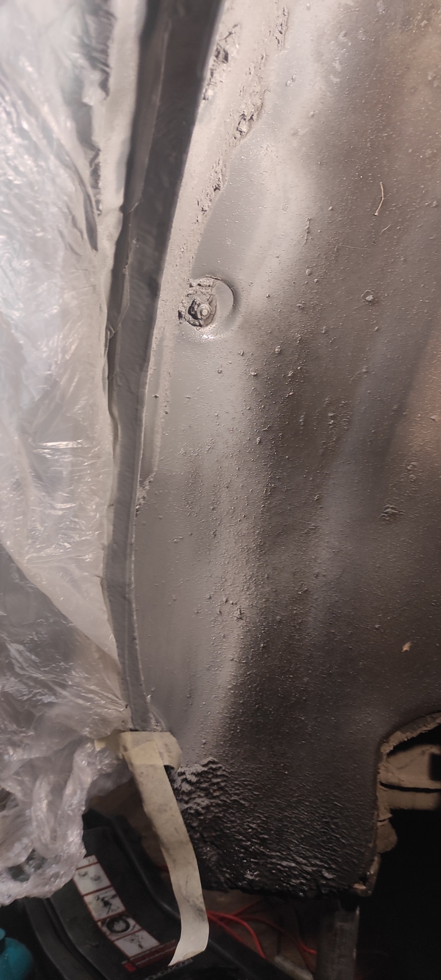

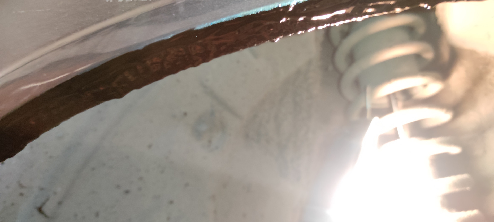

Bain Опубликовано 15 сентября, 2022 Автор Опубликовано 15 сентября, 2022 Да уж, успел, но сегодня уже холодно очень, прямо в гараже пар изо рта идет, решил сильно не морочиться и уголок покрасил похабно, но надежно, краска с лаком не оторвутся, а остальное- пихуй, потом по оттепели перекрашу, или вообще всю крышу, или всю машину перекрашу :) Рыжие точки тоже зачистил и замазюкал дайманшварцем, тупо обмокнув в него тампон для чистки ушей :) И захуярил арку жидкой резиной, надеюсь схватится до завтра, а то уже надо поездить з.ы. около работы сегодня стоял такой секач Цитата

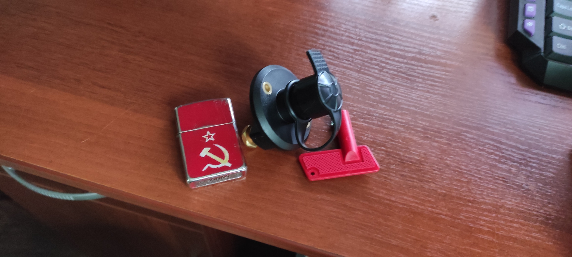

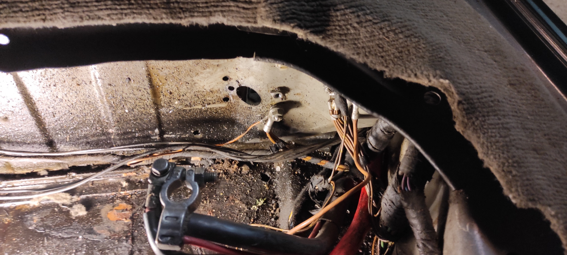

Bain Опубликовано 18 сентября, 2022 Автор Опубликовано 18 сентября, 2022 Приехал мой разрыватель Вытащил аккум, а там как раз отверстие есть, пёхнул туда этот прерыватель, а он по диаметру идеально подошел! Но пока прикручивал его к стене- он взял, треснул и развалился :) Ну я попробовал его собрать воедино, там красный ключ вставляешь, поворачиваешь и масса замыкается, ключ вынуть нельзя, соотв. когда машина запитана там в ногах пассажира торчит огромный красный ключ, и вытаскивается он только когда машина обесточена, решил, что это не решение, а полная хуйня и выкинул его :)) Буду подбирать другой Цитата
Staford Опубликовано 18 сентября, 2022 Опубликовано 18 сентября, 2022 58 минут назад, Bain сказал: Приехал мой разрыватель Вытащил аккум, а там как раз отверстие есть, пёхнул туда этот прерыватель, а он по диаметру идеально подошел! Но пока прикручивал его к стене- он взял, треснул и развалился :) Ну я попробовал его собрать воедино, там красный ключ вставляешь, поворачиваешь и масса замыкается, ключ вынуть нельзя, соотв. когда машина запитана там в ногах пассажира торчит огромный красный ключ, и вытаскивается он только когда машина обесточена, решил, что это не решение, а полная хуйня и выкинул его :)) Буду подбирать другой Я себе в деревне на трактор такой присобачил. На тракторе воще тема и ключей не нужно главное не пролюбить "огромный красный ключ". А вот на счёт электромагнитного размыкается я бы на твоей месте подумал и развил бы идею. Конечно если без прерывателя не как. Цитата
