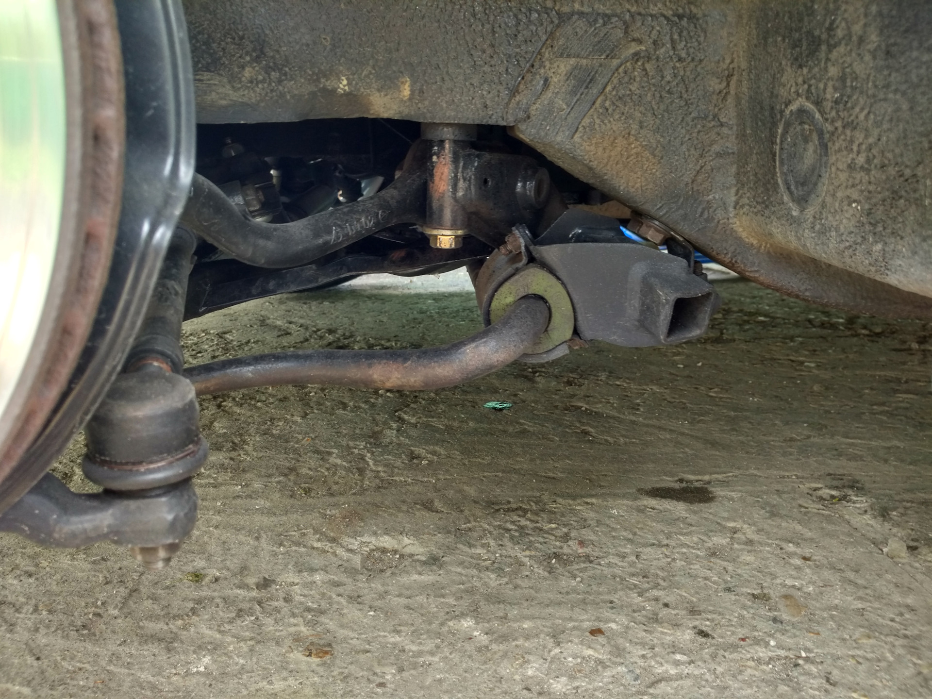

Гриш,хотел спросить про полиуретан,видел у тебя на фото для задней балки,гуммилагеры Power flex..Где вообще такие продаются?Весь интернет перерыл,одни только фото везде,а в продаже нет..
на ебее из Англии привозили. примерно 7-8 тр сейчас пара. https://www.ebay.com/itm/BMW-E34-5er-88-1996-Powerflex-Road-Heck-Trager-Buchse-PFR5-507/222729153790?hash=item33dbb12cfe:g:KHAAAOSwDehZmn1H
https://strongflex.ru/bmw/5-series/e34-88-97/sajlentblok-zadnego-mosta-sport/
