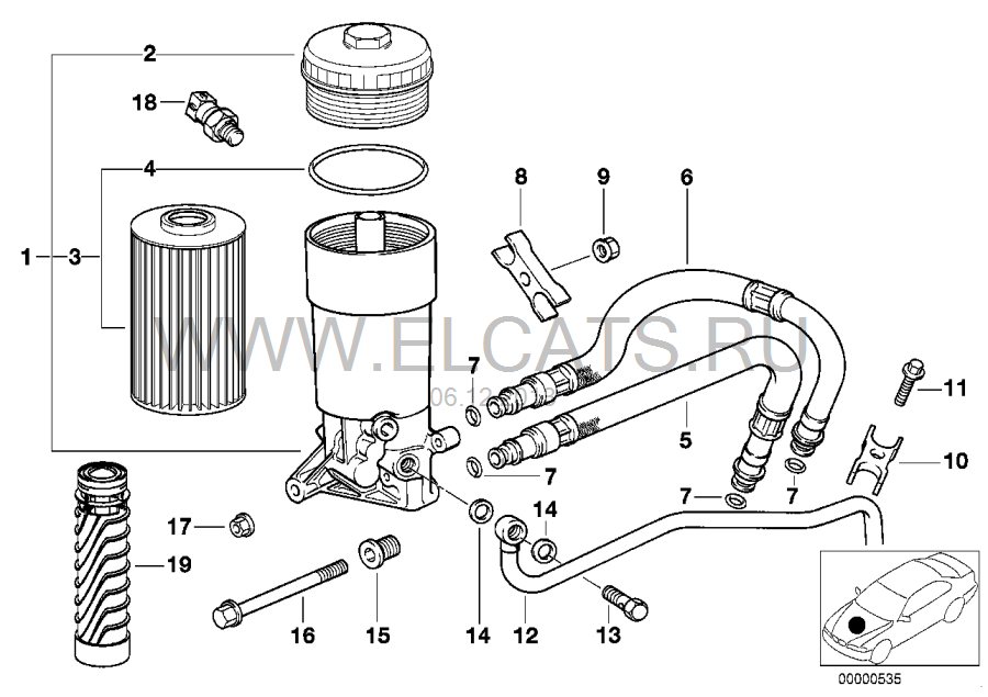

22REGION Опубликовано 3 декабря, 2013 Опубликовано 3 декабря, 2013 Не могу понять откуда течёт. прям на генератор а с него и пошло дальше. может со шлангов маслостакана? так и лобовина слева от помпы тоже вся в масле...из под крышки клапанов думаю так сильно не должно, хотя х.з. может было у кого? Цитата
Bruklin Опубликовано 6 декабря, 2013 Опубликовано 6 декабря, 2013 скорее всего шланг высокого давления накрылся. он идет как сливной в под дон с масло стакана и проходит как раз над геной. номер 12 на картинке Цитата

Texas_Ranger Опубликовано 9 декабря, 2013 Опубликовано 9 декабря, 2013 Кстати еще может течь из-под колечек №7 Цитата
22REGION Опубликовано 10 декабря, 2013 Автор Опубликовано 10 декабря, 2013 все резинки и колечки заказал. на вых. буду разбирать. Цитата
22REGION Опубликовано 12 мая, 2014 Автор Опубликовано 12 мая, 2014 короче поменял шланги 5,6 и трубку 12 всё помыл. поездил опять течёт!!! с левой верхней крышки цепи может??? завтра буду смотреть на помытом думаю найду.. Цитата

-V8POWER- Опубликовано 8 июня, 2023 Опубликовано 8 июня, 2023 Чтоб не плодить тем спрошу тут, В 06.12.2013 в 12:33, Bruklin сказал: скорее всего шланг высокого давления накрылся. он идет как сливной в под дон с масло стакана и проходит как раз над геной. номер 12 на картинке Колечки под номером 7 менял кто на силиконовые? Я год или два назад менял их на новые, но не оригинал, а аналог какой то, опять потекли падлы. Хочу подобрать силиконовые, вот размеры бы, чтоб и не слабо входили и не слишком жестко. А резинки это все фуфло, они тоньше, чем нужно, орига вроде потолще мальца, но тоже самое, не на долго хватит. Хочется сделать уже раз и забыть про эту фигню. Вроде в каталоге нашел размеры - [14X18X2], так или нет? Цитата
Bain Опубликовано 8 июня, 2023 Опубликовано 8 июня, 2023 7 часов назад, -V8POWER- сказал: Чтоб не плодить тем спрошу тут, Колечки под номером 7 менял кто на силиконовые? Я год или два назад менял их на новые, но не оригинал, а аналог какой то, опять потекли падлы. Хочу подобрать силиконовые, вот размеры бы, чтоб и не слабо входили и не слишком жестко. А резинки это все фуфло, они тоньше, чем нужно, орига вроде потолще мальца, но тоже самое, не на долго хватит. Хочется сделать уже раз и забыть про эту фигню. Вроде в каталоге нашел размеры - [14X18X2], так или нет? у них размер всратый какой- то, не гони и бери оригинал, всё что подберешь не подойдет или будет ходить не долго Цитата
-V8POWER- Опубликовано 8 июня, 2023 Опубликовано 8 июня, 2023 9 минут назад, Bain сказал: у них размер всратый какой- то, не гони и бери оригинал, всё что подберешь не подойдет или будет ходить не долго Да оригинал думаю так же ссохнется и потечет. Силиконовые колечки подобрать, чтоб были норм по размеру, поставить и вуаля. А там еще что со шлангами не знаю, у нас тут и нигде не восстановят наверно. Цитата
Bain Опубликовано 9 июня, 2023 Опубликовано 9 июня, 2023 Силикон легко рубится, его просто разорвет пока ты будешь приворачивать гайку планки, держащей шланги Цитата
-V8POWER- Опубликовано 9 июня, 2023 Опубликовано 9 июня, 2023 23 минуты назад, Bain сказал: Силикон легко рубится, его просто разорвет пока ты будешь приворачивать гайку планки, держащей шланги знаю, я ставил силиконовые колечки на алюминиевую трубку вентиляции картерных газов, там тоже вечно течет, смазал маслицем и все отлично впихнулось. главное подобрать размер, не через чур жирные туда пихать, а именно чтоб плотно село все. Цитата
Bain Опубликовано 9 июня, 2023 Опубликовано 9 июня, 2023 Пробуй, но ты просто сделаешь двойную работу и дважды купишь кольца эти, только вместо заказа ориги за пол шапки сухарей потратишь время на подбор и их установку Цитата
-V8POWER- Опубликовано 9 июня, 2023 Опубликовано 9 июня, 2023 9 часов назад, Bain сказал: Пробуй, но ты просто сделаешь двойную работу и дважды купишь кольца эти, только вместо заказа ориги за пол шапки сухарей потратишь время на подбор и их установку Ну хз, я не помню какие я брал, Victor Reinz вроде, и их на год хватило, читал что оригинальные чуть потолще, но тоже маловаты. Цена то пофиг, они орига по 100 руб, 400 р комплект, вот я и хочу сделать раз и не лазить туда. С силиконовыми колечками на трубке вентиляции вот все ок. Вот еще нашел возможный вариант, откуда может течь масло, у меня как раз вся левая передняя часть в масле, и с генератора масло капает. Надо все оттереть там от грязи и найти откуда точно течет. Но колечки так и так надо поменять на самые лучшие) https://a.d-cd.net/51e81b1s-1920.jpg Добрался сегодня посмотрел мотор, по ходу у меня текут передние крышки ГБЦ, особенно левая просто писец как, да там и прокладки клапанных крышек просятся на замену. Прокладки то я купил давно, но не добрался, заказал сейчас еще прокладки передних крышек, придется разбирать все, за одно и валы отрегулировать, да поменять прокладки и т.д., там у меня еще и клапанная крышка паяна каким то пластиком или эпоксидкой заляпана. Крышку целую тоже купил, прокладки придут, подберу колечки на шланги маслостакана да сразу все поменяю. Цитата
