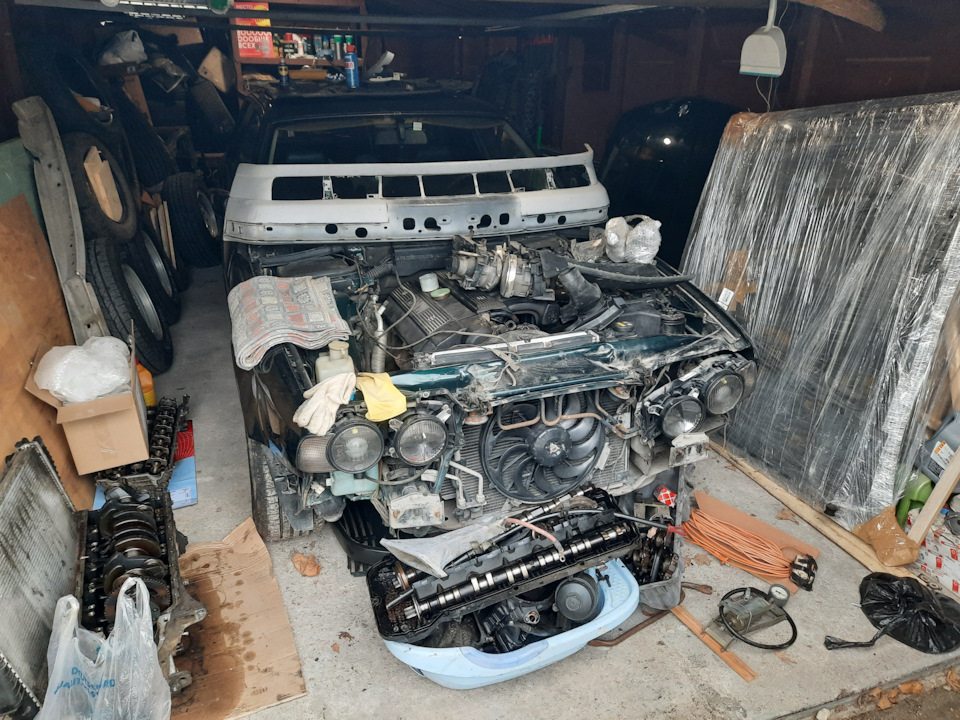

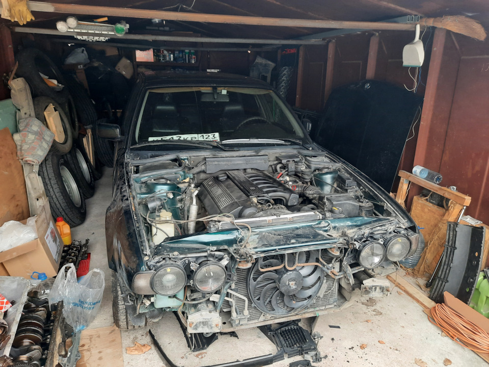

Сфотка до начала движа

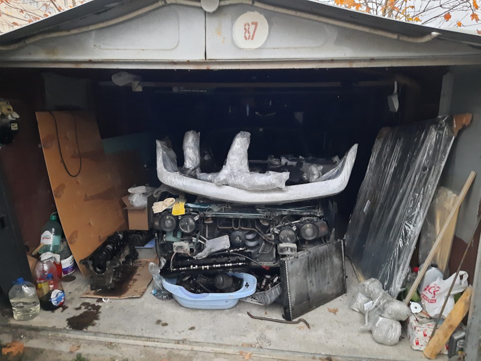

Россыпью лежит М54В30 моего кореша с убитым блоком. Остальное вроде живое... Чешется сделать строкер, но на ваносном М50В25 я так понимаю это не выйдет. Везде пишут, что из него можно сделать В28.
В таком виде "следовал к месту ремонта"
Кузовщик уже сообщил, что лонжи ушли вправо на 4-5 см... Херовато, удар был несильный. Посмотрим, получится ли вытянуть и собрать ровную морду.

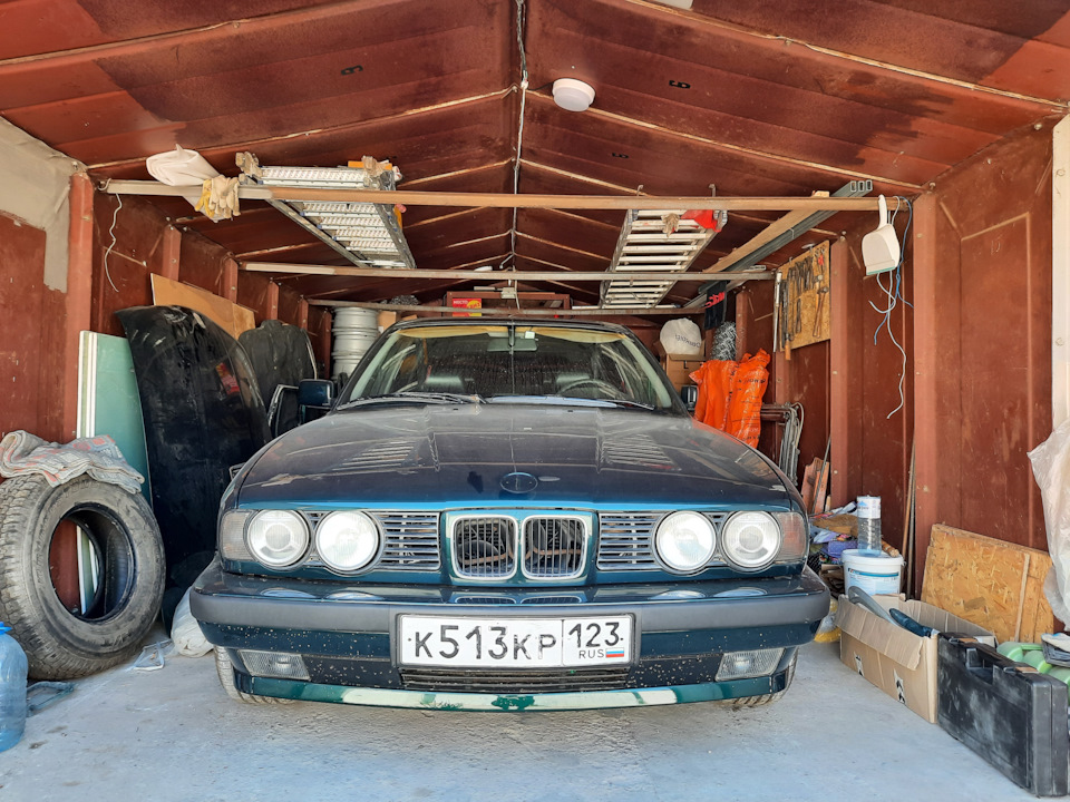

Короче, в начале апреля машинку наконец-то забрал. Уже прокатился в Ялту, кайфанул :) После крестьянского форда разница разительная.

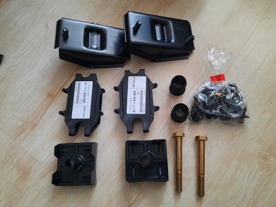

Пока собирал крепёж, агрился, сколько всего надо. Нашёл коробку для крепежа бампера от бнв - купил и обрадовался - одной проблемой меньше:
Морда стала лучше, чем до аварии:

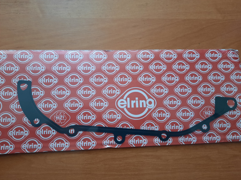

Короче,  ванос перебрал, но залип на очистке старой ваносной прокладки. Новый элринг металлический, а стояла бумажно-картонная. И я хз, как её счищать. Помогите советом, товарищи.
Аккуратно скреб шпателем, потом канцелярским ножом, пытался размочить бензом. Все равно какули остались.
Ну нашёл же проблему)))
А если серьёзно,то я подобную прикипевшую буйню всегда аккуратно и только вдоль счищал болгаркой с мягкой латунной щёткой,результат блястит как кокосы кота - металл не портит,не переживай )
Та вроде и не проблема, просто терпения не хватает :) Буду пробовать ) Болгаркой там не разгонишься, а маленьким шуруповёртом вполне!

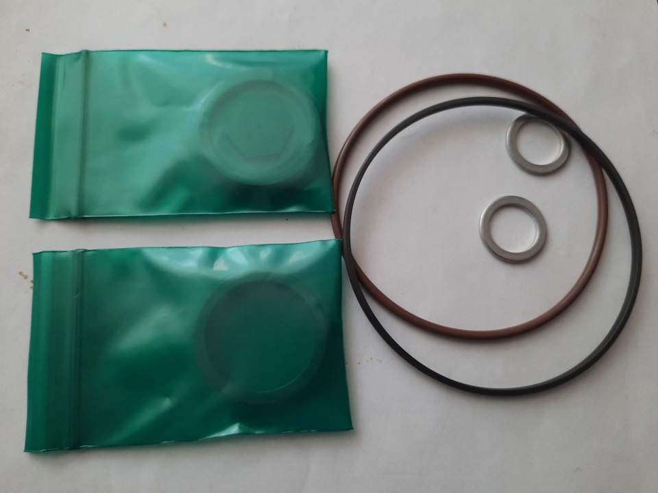

Кароч, по ребилду ваноса. Лёша Алко сказал, что ремкомплекты местные норм, решил купить на vanos-bmw.ru Оказалось, что в Симферополе есть их представитель, сгонял туда и взял полный ремкомплект. А это - витоновое кольцо, тефлоновое кольцо, гайка поршня (низкая), обойма упорного подшипника и две алюм.шайбы под шланг ваноса. Забегая вперёд скажу, что это вообще не обязательно было, достаточно взять только уплотнительные кольца (витон, тефлон).
Когда снимал сам ванос, обнаружил, что прокладка картонная. Первый раз с такими сталкивался, задолбался отскребать. Новая прокладка Elring - металлическая.

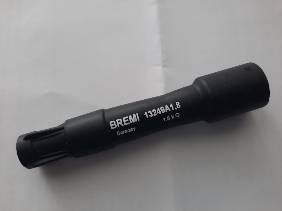

Заменил свечные наконечники. Проверил сопротивление каждого тестером - похоже на правду.

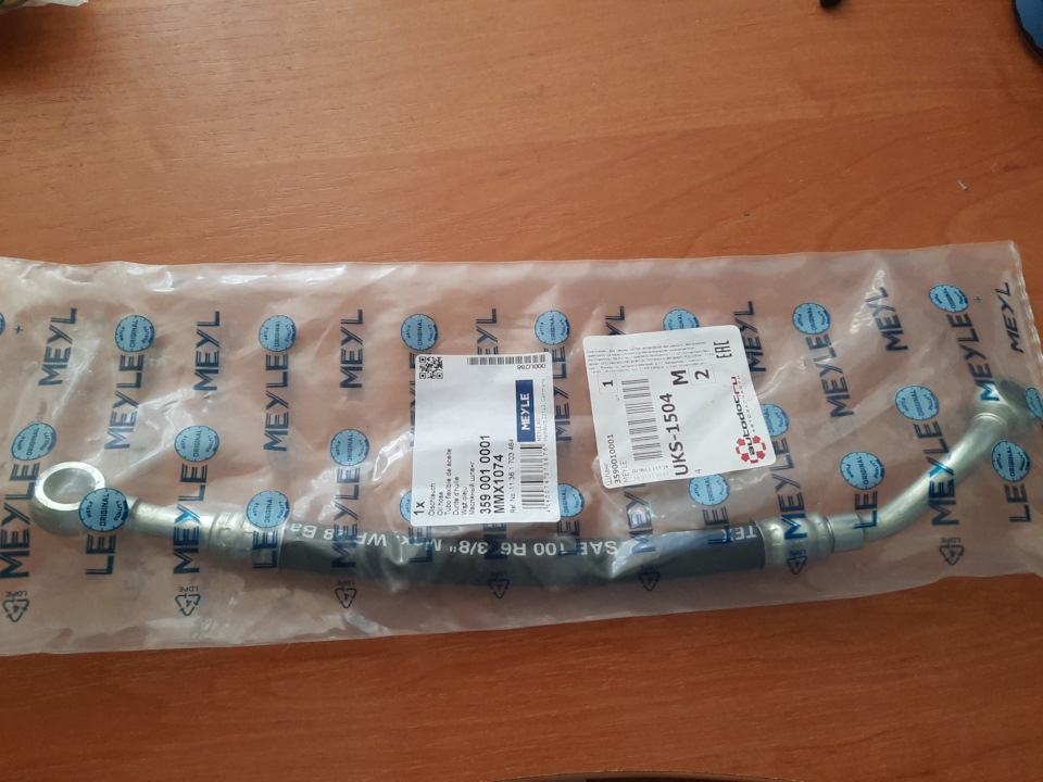

Заменил масляный шланг на ванос. Старый был обоссаный маслом, но непонятно было - он ссал, или вокруг всё )

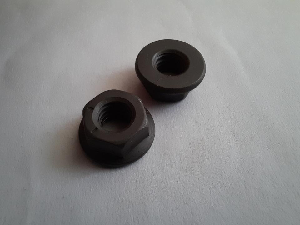

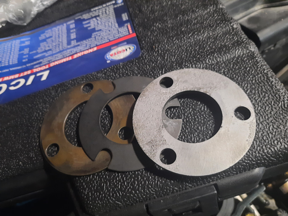

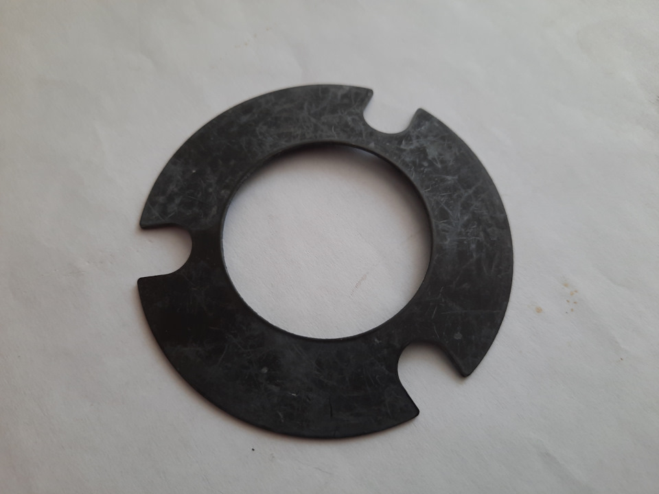

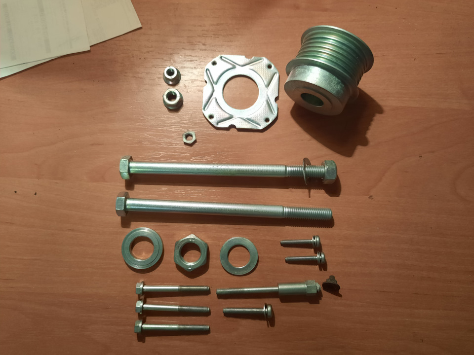

Помимо этого, сделал апгрейд ваноса (установка тарельчатой пружины). Купил всякое для этого
Эти две шайбы пришлось покупать б/у, потому что новые стоят почти 4к за штуку. Я и бал.
Шайбы приехали с коррозией, поэтому почухал их, одну обработал цинкарём, ещё раз почухал и так до приемлемого результата. Получилось ок.

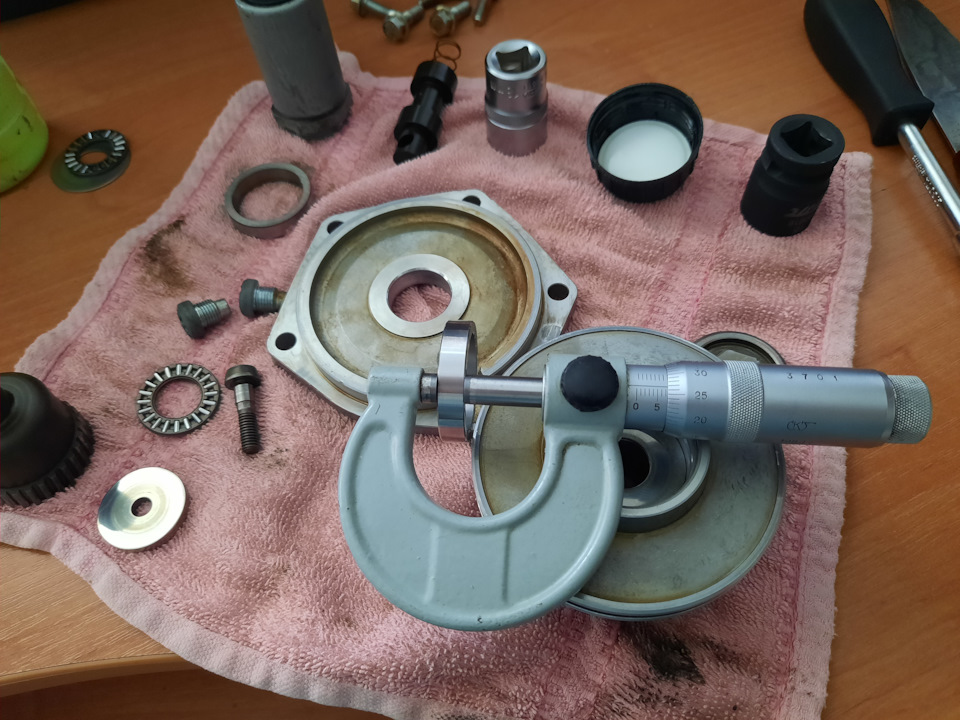

Зазор в подшипнике ваноса получилось измерить с помощью микрометра. На основе нехитрых вычислений понял, насколько надо сошлифовать обойму и отдал на завод (спасибо старой работе и связям)
Обеспечил зазор примерно в 5 микрон, что после сборки оказалось идеально.

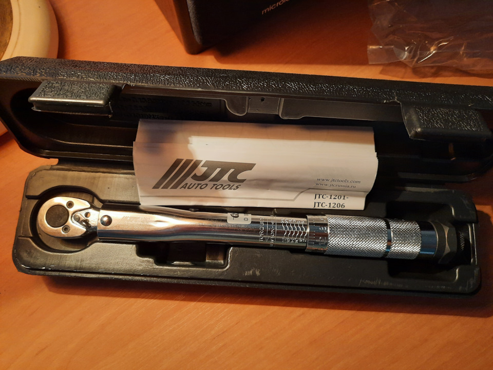

Для сборки ГРМ прикупил свой первый динамометрический ключ на 2-24 Нм
Ну и собрал всё обратно по мануалу. Спасибо жене, которая в своё время подарила мне набор для установки ГРМ :)

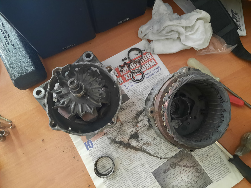

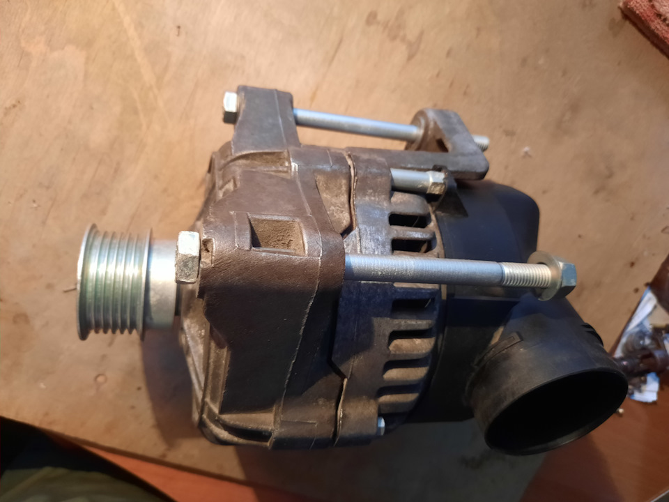

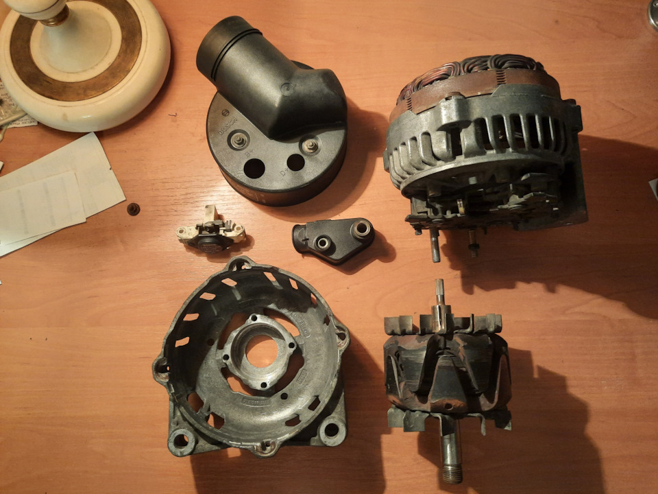

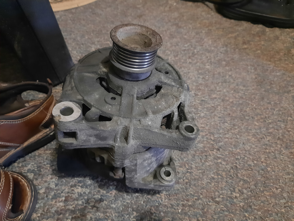

Кароч, сегодня закончил лёгкий марафет генератора. Всё времени не хватало, неожиданная работка подъехала и сбила график.
Скинул этот кусок масла с землёй.

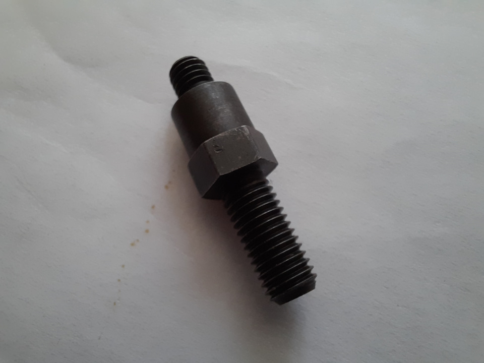

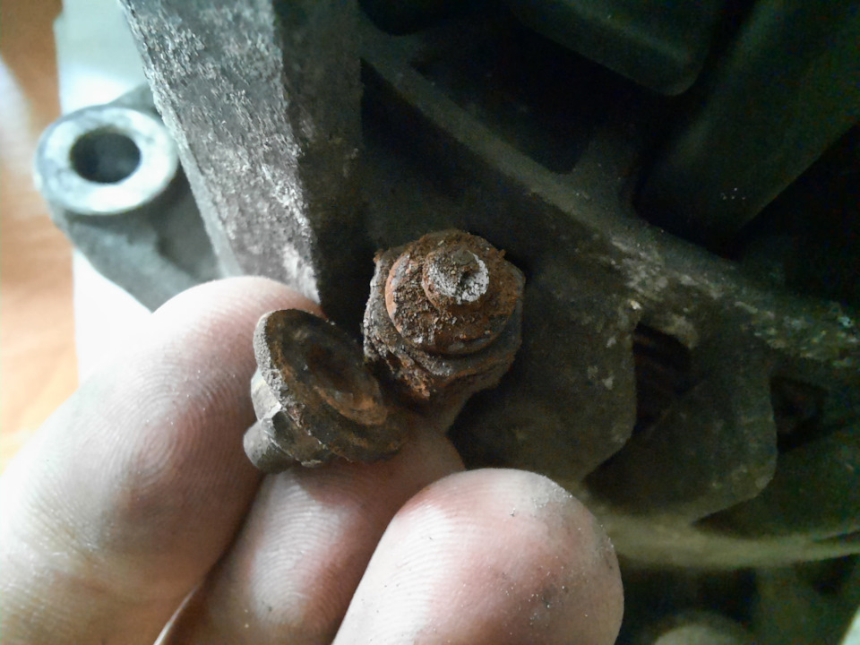

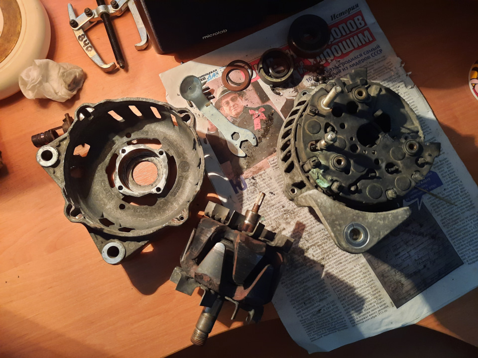

Разобрал не без косяков ( на одной шпильке гайка прикипела, так что я шпильку сломал)
Некрота в некроте

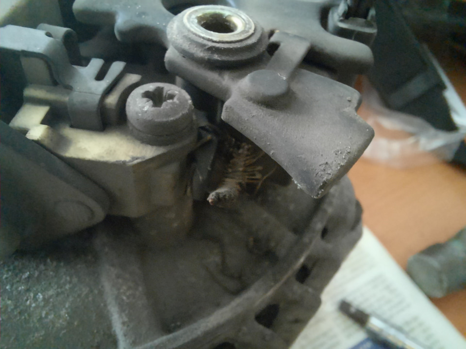

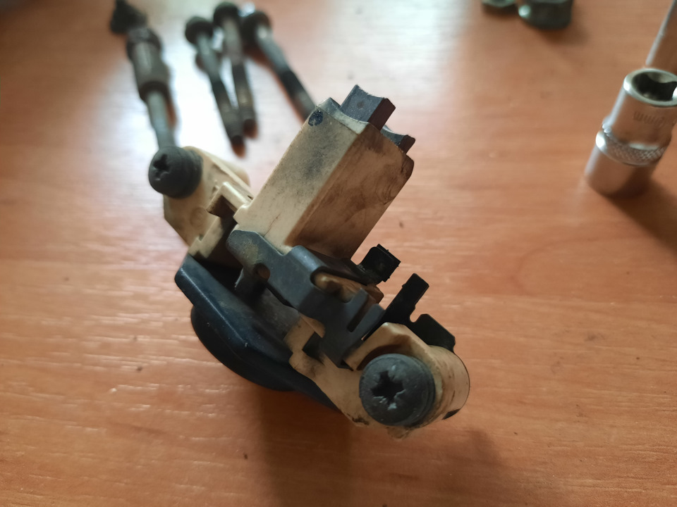

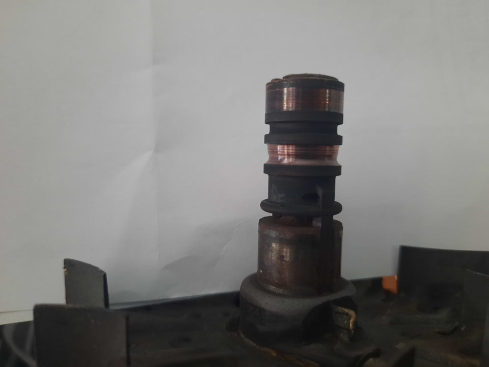

Щётки и коллектор закончились
Процесс идёт

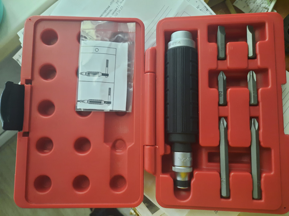

Не открутились четыре винта М4, которые держат передний подшипник. Купил ударную отвёртку, но в итоге всё равно высверлил...

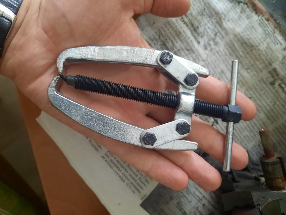

Для подшипников купил съёмник, но явно слабенький оказался. Смог снять только задний подшипник и стянуть коллектор (который никто до меня не снимал)
Всё, для чего не хватало инструмента, делал у товарища на сервисе. Спасибо ему, что дал воспользоваться ударным гайковёртом (чтобы шкив снять), прессом и т.д.
Короче, задний подшипник развалился (сепаратора не было, даже осколков). Поэтому ротор колбасило и он чиркал об статор.

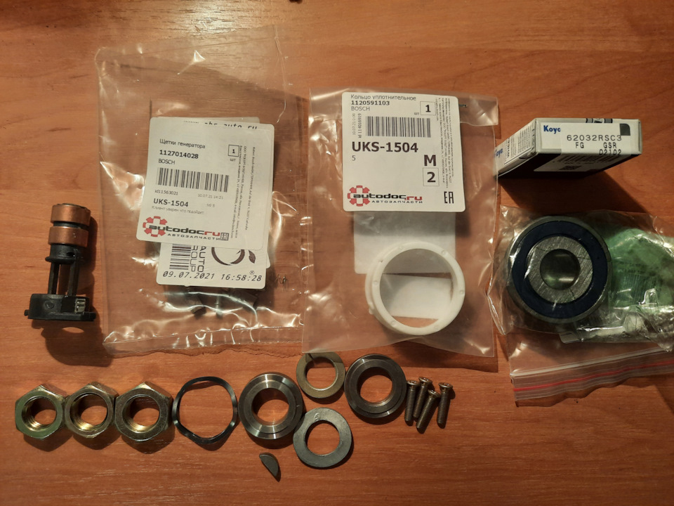

Ну ничо, всё почухал, намыл. Крепёж в гальванику отдавал.
И погнал собирать. Ничего военного. Не знаю, почему за переборку генератора у нас по 5-7 рублей берут...

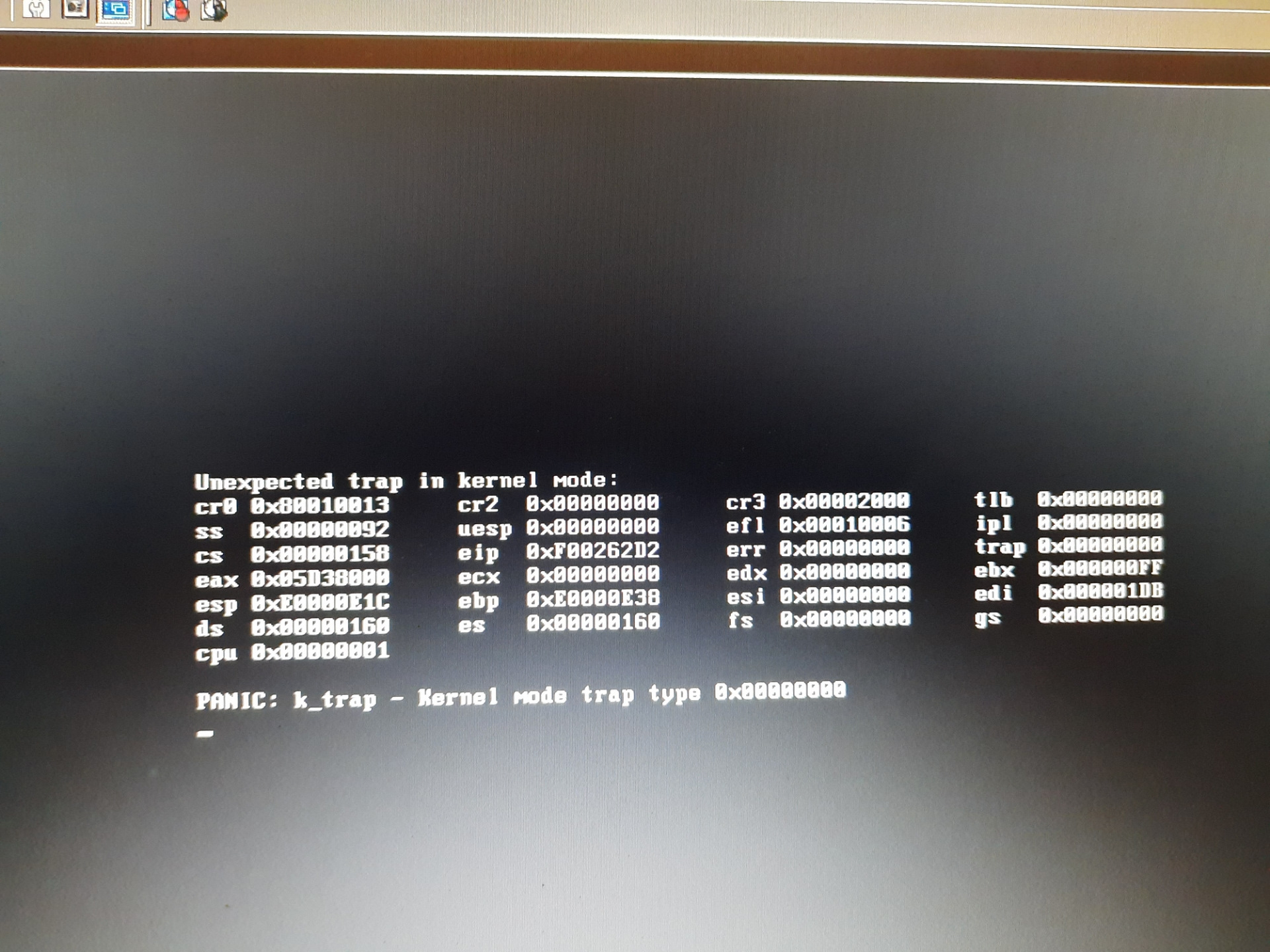

Хотел подрубить диагностику, но DIS отказался запускаться на виртуальной машине (вываливает kernel trap).
