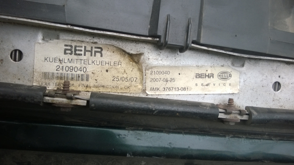

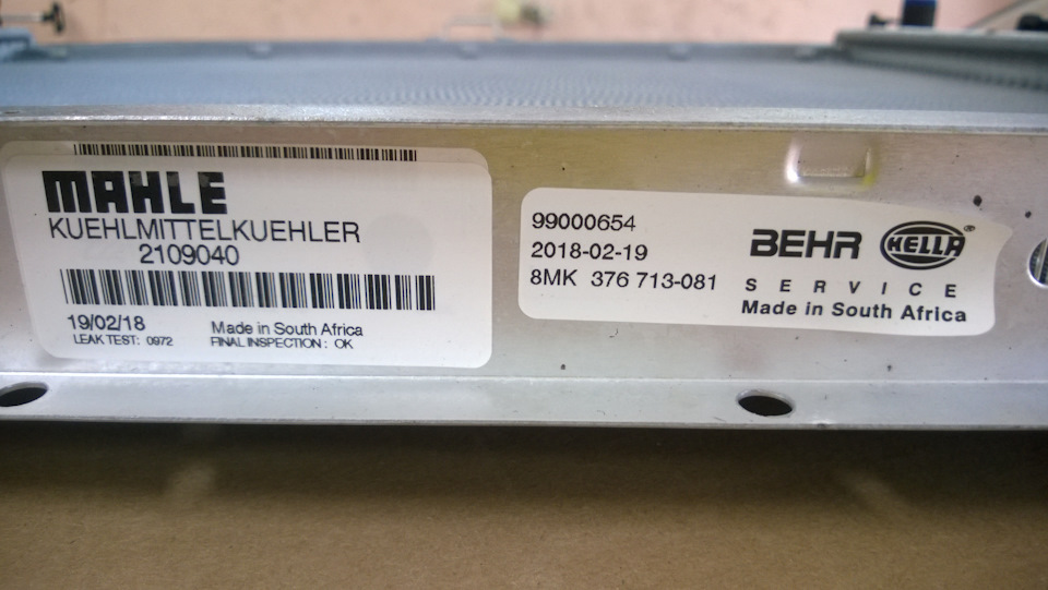

Потихоньку ковыряемся, в общем. За последнее время - поменяли радиатор. Старый изготовлен 25 мая 2007 года.
Новый - 19 февраля 2018.
Качество показалось средненьким, но на расширительном бачке запиленное лого BMW. Короче, немного обнадёживает.
При замене поломали одну из верхних защёлок и датчик уровня ОЖ. Думаю, как выбрать из неоригинала...
Сам радиатор обошёлся мне чуть меньше, чем в 8800 рублей.

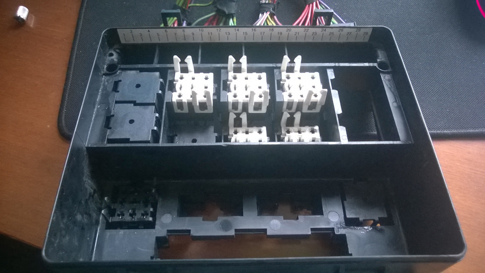

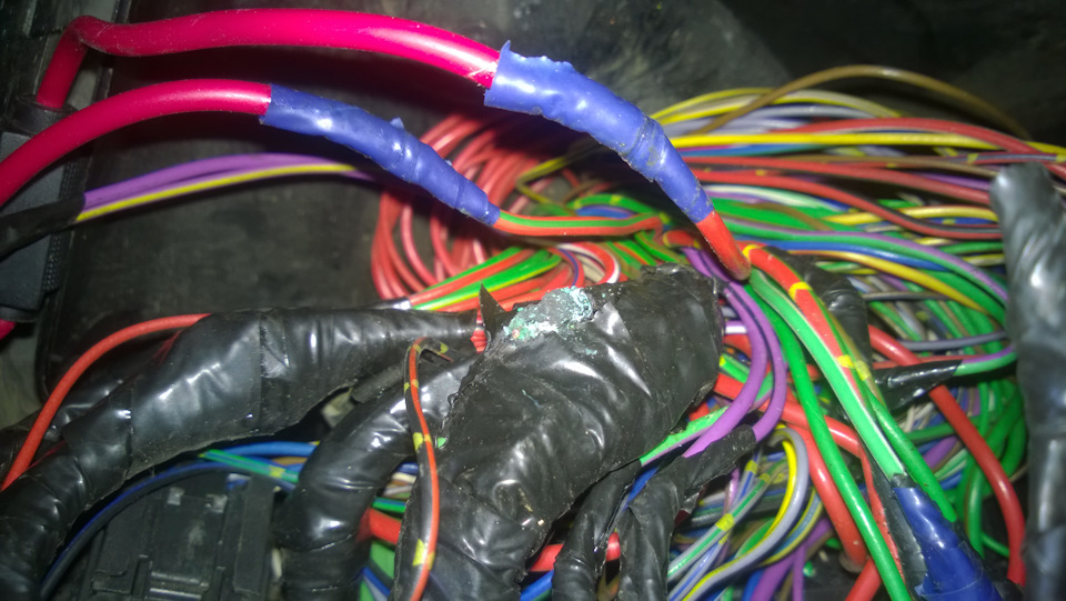

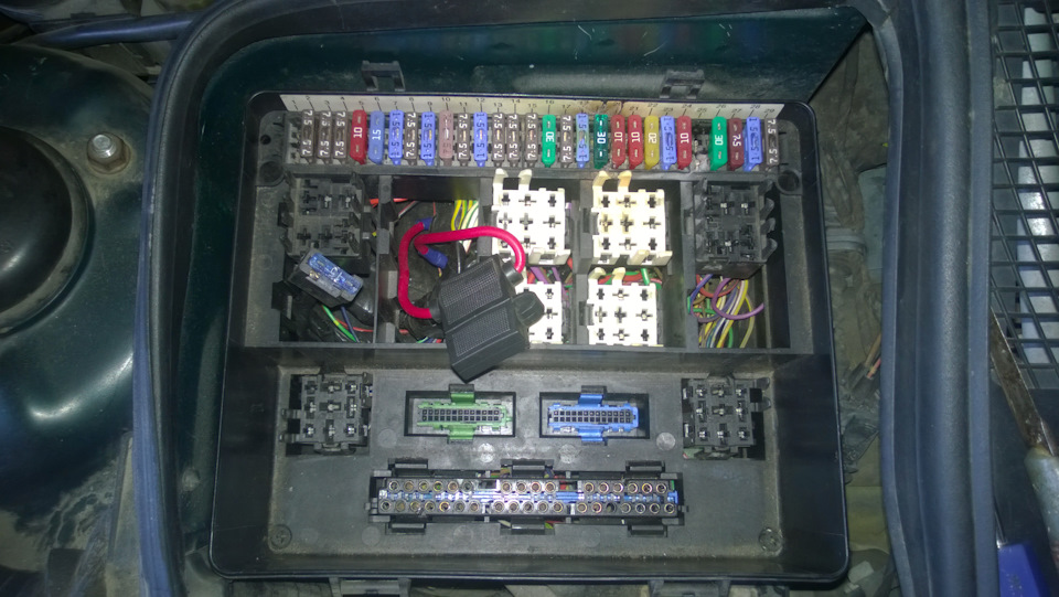

Далее. Долго бесило, что не работает моторчик печки. Полез в блок предов/реле под капотом. Раздербанил там всё, т.к. было очевидно, что до меня там лазили колхозники. Как я и предполагал, плохая скрутка проводов привела к тому, что там всё окислилось и оплавилось.
Сама колодка предохранителей тоже не разбиралась из-за оплавления, плюс были оплавлены гнёзда 19 и 25 предохранителя:

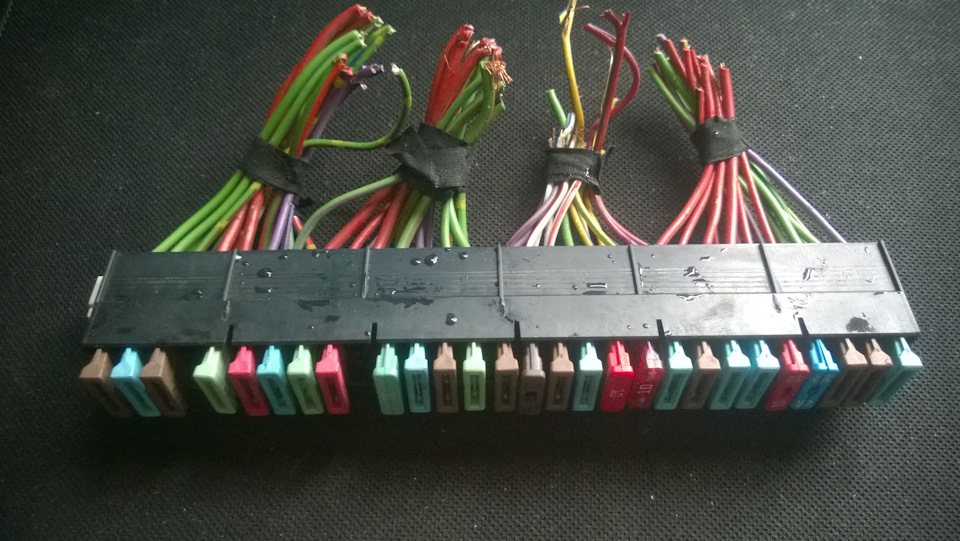

По совету Толи Техаса на местной разборке нашёл короб и колодку от хай проводки:
Большая часть предов даже оригинальная была, удивился.
Но вот тут-то я и застрял. Планировал извлечь клеммы, всё срастить/пропаять как следует и собрать. Но не смог извлечь клеммы из корпуса. Толя Техас и Олег Блади консультировали, но у меня до сих пор не получилось :) Даже вандальным способом пока не вытянул одну.

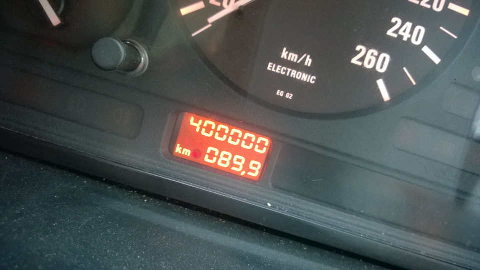

Пробег тем временем на днях перевалил за 400 000 км. А сколько там на самом деле, одному Богу известно.

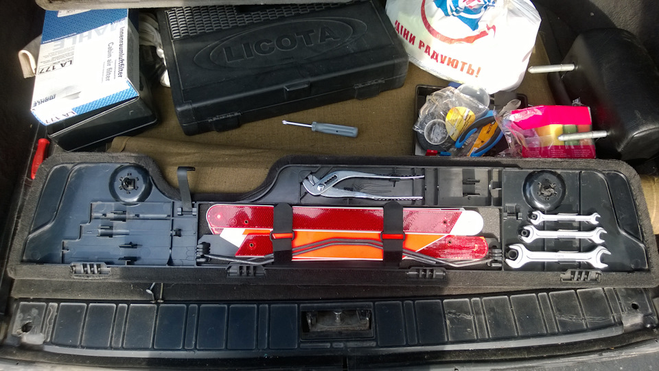

А, ещё удачно выхватил полочку с инструментом. Только не хватает свечного ключа. Зато рожковые не пользованные :)

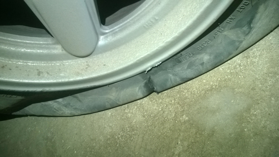

В январе жена получила права наконец-то, стала тоже потихоньку за руль садиться. В общем, всё шло неплохо до прошлых выходных. В воскресенье решили поехать в сторону Ялты. Есть у нас там любимая заправка на ЮБК с видом на Воронцовский дворец и морько. Не проехав пол-пути жена в повороте отвлекается на солнцезащитный козырёк (WTF???) и мы бахаемся правой стороной в бордюр, перелетаем через дренаж (перпендикулярно дороге, что усугубило ситуацию) и паркуемся...
Оттараканили машину на эвакуаторе в гараж, там же и провёл осмотр, т.к. на трассе был на нервяках немного. Слава Богу, никого не зацепили и сами живые.

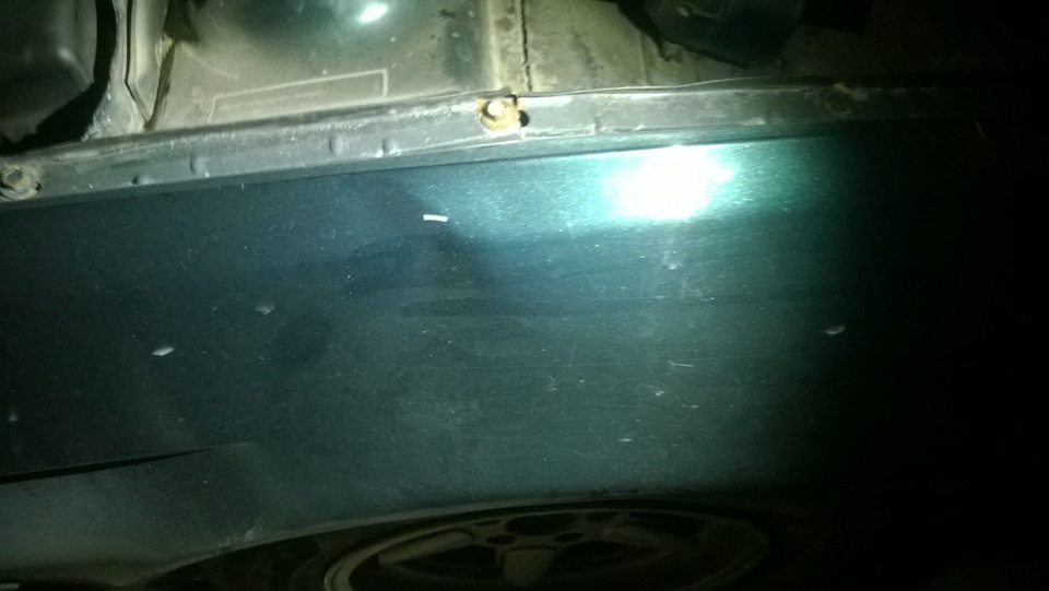

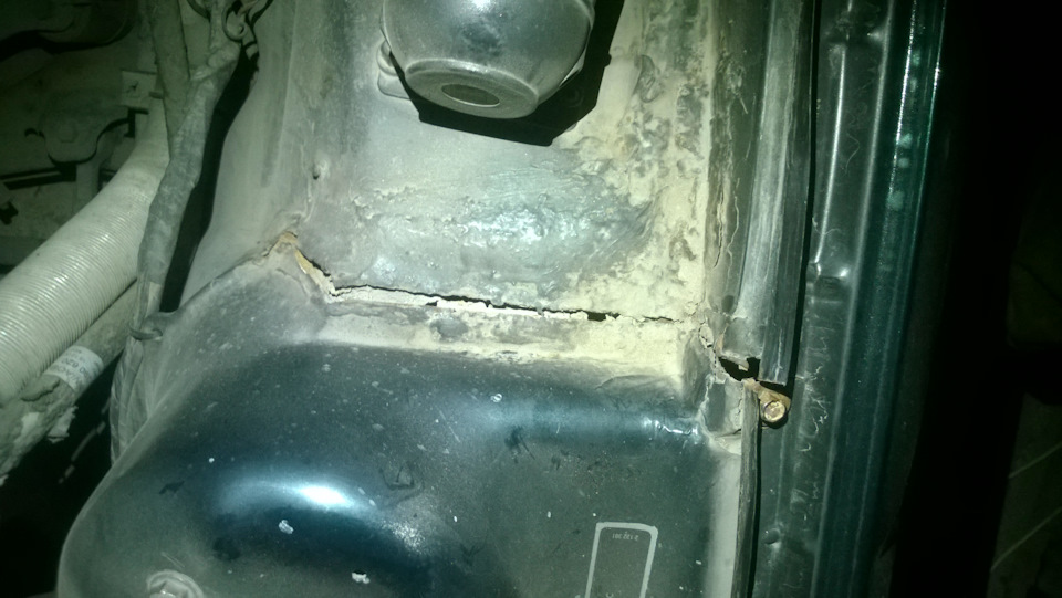

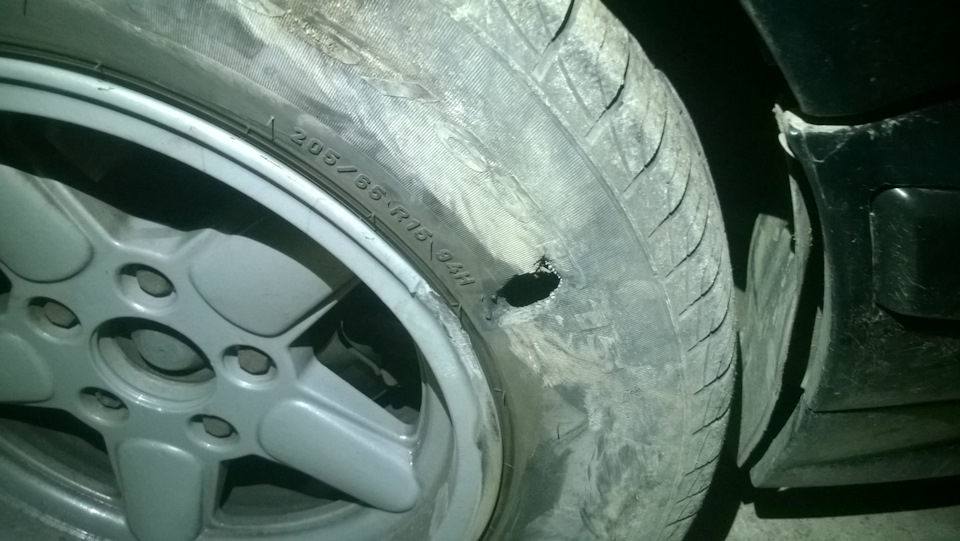

Последствия полностью неизвестны, но резина под замену, диски возможно получится спасти, рычагам конец, рулевому конец, брызговик оторвало от стакана (там гниль была после говноремонта у предхоза), крыло замялось и немного порвалось, глушитель тоже "обвис", ещё не знаю, что с ним. Короче, сварка, покраска, замена передней подвески и дальше ещё сюрпризы, думаю. Фотки говно, но суть понятна:
