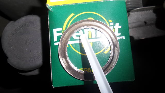

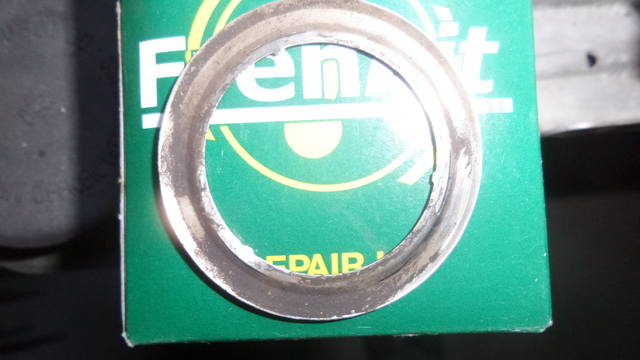

9 часов назад, matrik сказал:
Как они выглядят, металлические пластины?
Да, именно они, которые держатся на какой то твердой основе, вставленной внутрь каждого поршня (а не просто поршнем давит на колодку, как везде).
У термоэкранов на внутренней части есть три маленьких выштамповки (усики такие), ими они цепляются за выступ на верхней части поршня. А давит именно поршнем на колодку, как и везде. Притом, если поршня почистить от ржи сверху (даже немного), экран уже не держится своими выступами и сваливается. Новые неоригинальные поршня без выступа. У меня коллекция этих кранов есть небольшая :) Это немцы перестраховщики, поставили их в те года. Больше таких штук нет ни на одних суппортах.

1 час назад, 34-й Скорый сказал:
У термоэкранов на внутренней части есть три маленьких выштамповки (усики такие), ими они цепляются за выступ на верхней части поршня. А давит именно поршнем на колодку, как и везде. Притом, если поршня почистить от ржи сверху (даже немного), экран уже не держится своими выступами и сваливается. Новые неоригинальные поршня без выступа. У меня коллекция тих кранов есть небольшая :) Это немцы перестраховщики, поставили их в те года. Больше таких штук нет ни на одних суппортах.
Как так????
У меня под ними какая то эбонитовая субстанция находится.... Странно....
Когда чистил суппорт смотрел, как и что, был удивлён такой херне, но по сути очень грамотно сделано, ведь термодинамика у металла и пластика разная и такой бутерброд не даёт перегреваться поршню, тормозуха в суппорте не вскипает и при частых оттормозах, эффективность торможения остаётся прежней.
Да, о них. Пластиковые вставки на них есть, но они не имеют к кранам отношения. Там в двух из четырех поршней на каждом суппорте есть вставки, то скорее всего для уравновешения и т.п.
Вот здесь видно усики, их 3 шт. (на первом фото указал на один из них).
Мои тормоза выглядят как монолитный кусок тормоза.

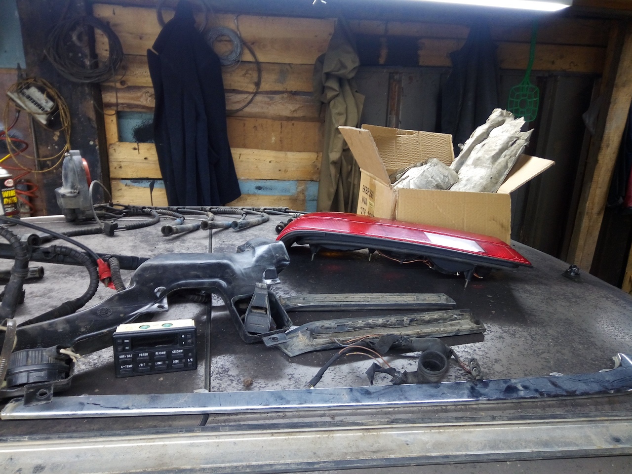

снял правую перчатку и провода, 1 провод умер...  как и слева.
Продул все свечные шахты, удивился, что свечи на 16 ))  ВЫкрутил свечи за 10 минут все 12 штук. без гофр впуска и перчаток это элементарно. Свечи все одинаковые по состоянию, масла на них нет, чуть подзалитые когда то.. в каждый цилиндр залил по 20мл масла. ЗАвтра приедет маслофильтр - заменю масло и буду проворачивать вручную, как провода восстановлю высоковольтные  и солью то, что плавает в баке - буду пробовать заводить.
Проверил масло в АКПП - чистейшее, без запаха гари совершенно.
Так же купил деталей: Дверь, фонарь, молдинги, куча мелочей, кое что на другие бмв... фото ниже:
Воздуханам жопа)
12 новых свечей денсо, очиститель-осушитель контактов, ВДшка))
  • Like 3
Слил старое масло (было довольно неплохое свиду) заменил фильтр, поставил Мале - он быстрее всех мог быть у меня. да и 470р, недорого. залил нового масла, покрутил вручную двигатель - крутится легко, сделал 3 полных оборота.
ПОкрутить стартёром не удалось, сгнила минусовая клемма)) наркотаааа.. завтра куплю.
ТАк же в запасах нашёл 4 провода от М20 разной длины, а тут на каждом комплекте по 1 мёртвому проводу, вскрою, заменю, всё почищу, пролью жижей для проводов, проверю, а то покупать Джероновские за 15 тыр 2 комплекта - это только если прям ВСЁ будет хорошо.
Ну и ожидаемо: Сгнили к свиньям ВСЕ магистрали, которые идут назад, топливо, тормоза, вентиляция... где то там ещё гидравлика должна быть. Но вальцеватель есть и место, где любые медные трубки на отрез продают))
