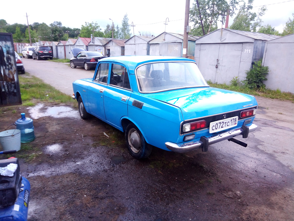

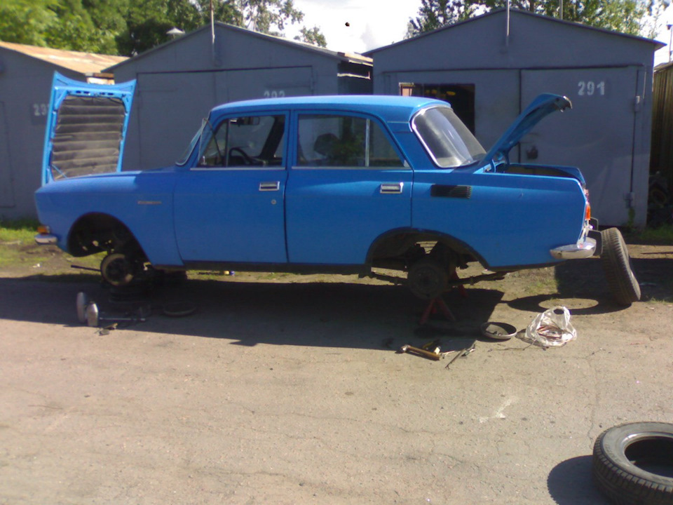

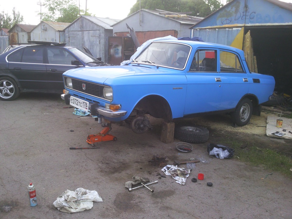

Timofeuses Опубликовано 4 июля, 2020 Автор Опубликовано 4 июля, 2020 Поменял сцепление, ступичные подшибосы, диски, купил новую резину 195х50х15, всё собрал, в понедельник на сход-развал. и будет пушечка)) 5 1 Цитата

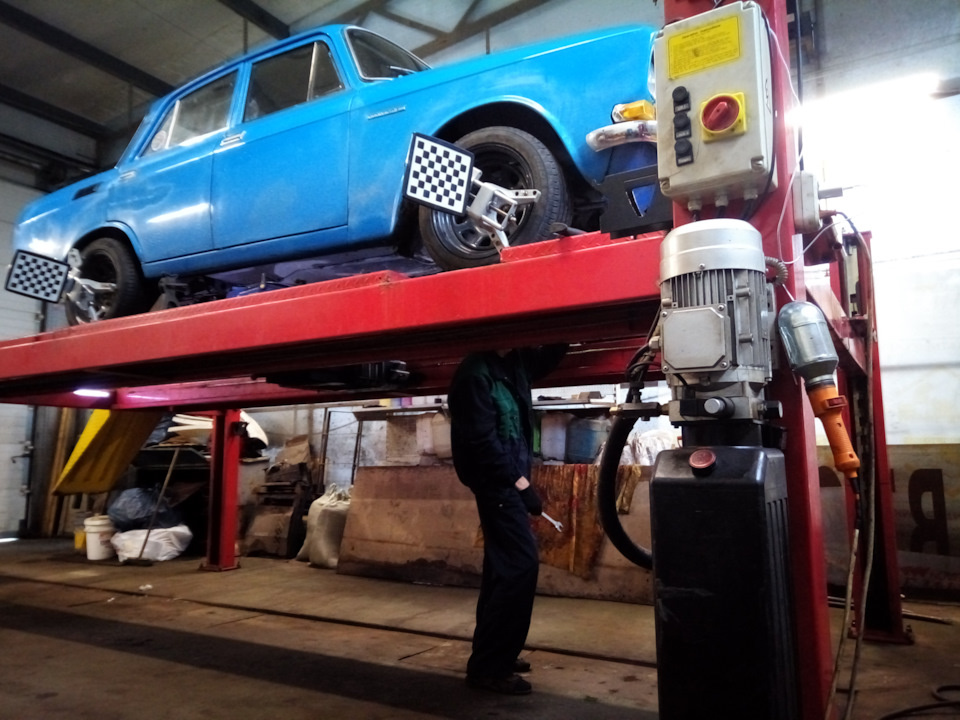

Timofeuses Опубликовано 6 июля, 2020 Автор Опубликовано 6 июля, 2020 Сделал сход-развал у мастера, который 30 лет этим занимается и работал на Москвичовой станции. блин, это просто космос!! авто рулится, на дороге стоит, руль прямо наконец-то. и главное - всё открутилось, спасибо первому владельцу, всё заботливо смазал и заткнул резьбы автопластилином, бесподобно))) До меня приехала гранта 14го года - болты развальные сломались.. А вот это пластинки для развала, комплект 600 р за 10 шт. потребовалось 6 штук 3 Цитата
BuslayM5 Опубликовано 6 июля, 2020 Опубликовано 6 июля, 2020 54 минуты назад, Timofeuses сказал: Сделал сход-развал у мастера, который 30 лет этим занимается и работал на Москвичовой станции. блин, это просто космос!! авто рулится, на дороге стоит, руль прямо наконец-то. и главное - всё открутилось, спасибо первому владельцу, всё заботливо смазал и заткнул резьбы автопластилином, бесподобно))) До меня приехала гранта 14го года - болты развальные сломались.. Хорошо, когда такой мастер есть, очень мало грамотных. Я что-то и не припомню, когда делал сход-развал с первого раза. По три раза машину загонять приходится (последний раз два) и тыкаешь их носом в правильном направлении. Мечта подьёмник и оборудывание своё. Качество металла старого. Я сравниваю 94 и 07 жиги - на старой до сих пор вся подвеска блестит. Я один раз в жизни, как то давно, делал подвеску на каблучке, балка лопнула. Друг взял его в ремонт в моё отсутствие. Я думал , что будет жопа, а одно удовольствие крутить гайки было! Цитата
Timofeuses Опубликовано 6 июля, 2020 Автор Опубликовано 6 июля, 2020 1 час назад, BuslayM5 сказал: Хорошо, когда такой мастер есть, очень мало грамотных. Я что-то и не припомню, когда делал сход-развал с первого раза. По три раза машину загонять приходится (последний раз два) и тыкаешь их носом в правильном направлении. Мечта подьёмник и оборудывание своё. Качество металла старого. Я сравниваю 94 и 07 жиги - на старой до сих пор вся подвеска блестит. Я один раз в жизни, как то давно, делал подвеску на каблучке, балка лопнула. Друг взял его в ремонт в моё отсутствие. Я думал , что будет жопа, а одно удовольствие крутить гайки было! ну вот всё в сравнении... я за годы с Москвичами тыркался в кучу развалов.. и это впервые. когда человек знает что делает, сказал что где купить, что как и учитывая изменившейся вылет колёс всё сделал в соответствии. и резина не греется. 200 км проехал - усики не сточило даже) Цитата

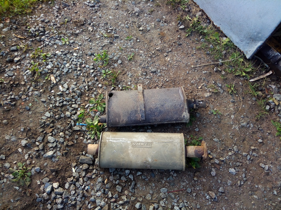

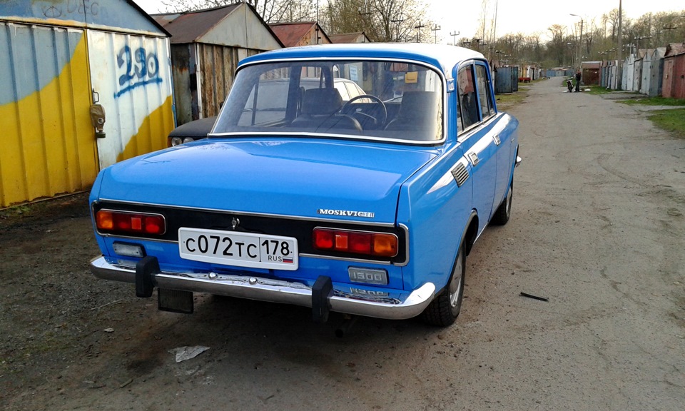

Timofeuses Опубликовано 15 июля, 2020 Автор Опубликовано 15 июля, 2020 Проехал за пару дней чо то 700 км что ли... катаюсь с дамой сердца и мелкой по области. Купил новый задний ремень оригинальный - поставил. поменял выпуск полностью. от коллектора и до конца. вкинул шумку под диван и под задние ковры. отбил и выгнул задние арки изнутри, а то чиркали колёса. Расход при полной загрузке авто практически с скоростьюю 110 - 130 и по лесам-бездорожью вышел 33 литра на 355 км. при том что зажигание и карб надо настраивать. Поменял топливную магистраль и насос перебрал. 6 Цитата

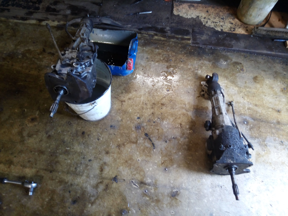

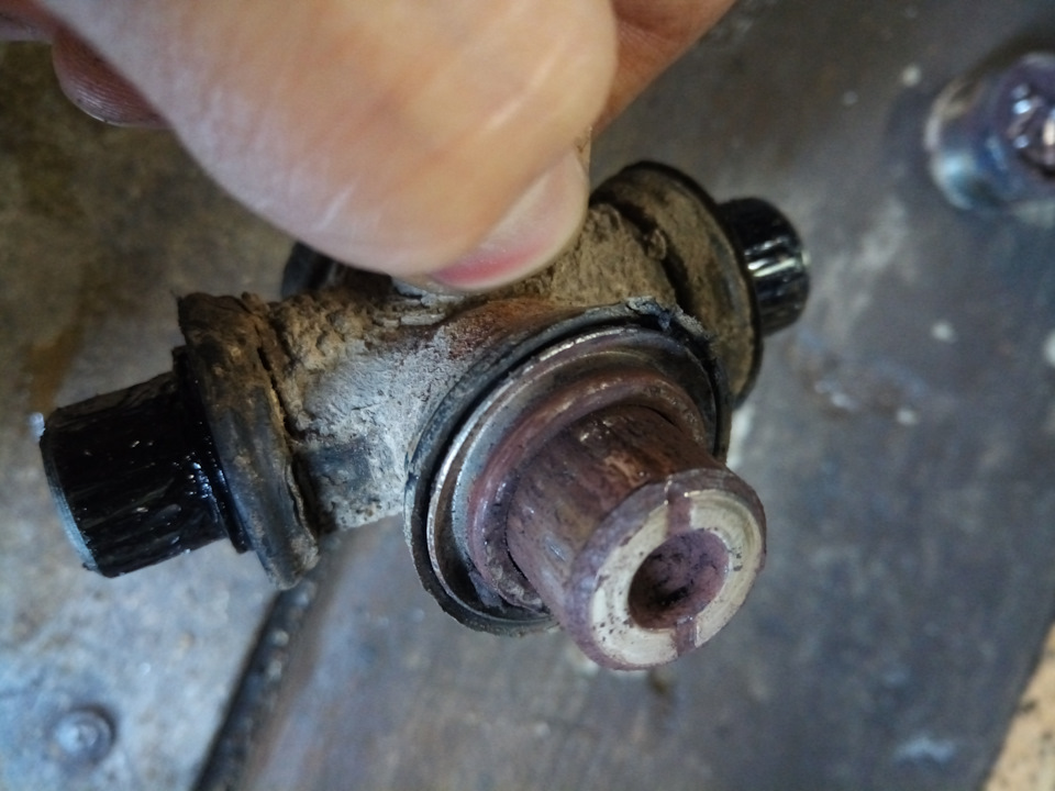

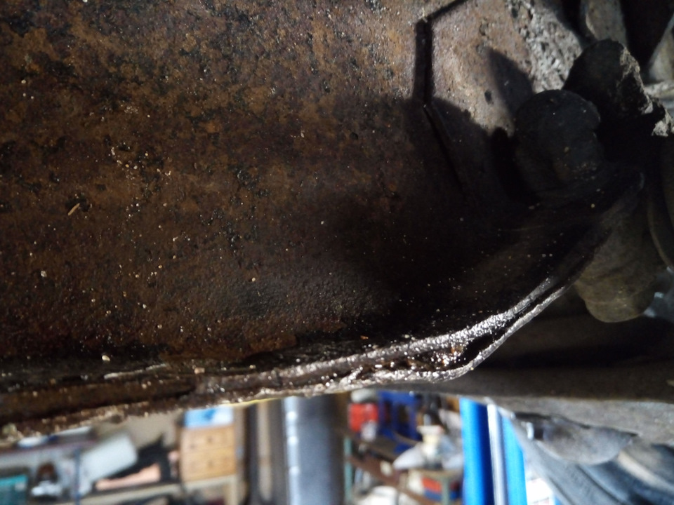

Timofeuses Опубликовано 28 июля, 2020 Автор Опубликовано 28 июля, 2020 Накатав 3 000 км появились странные звуки в районе кпп, это бабитовая втулка хвостовика... когда она изнашивается и ты забивая на звук валишь дальше - происходит вот это (фото знакомого): По этому я предусмотрительно поставил Мось в гараж и стал искать КПП, однако, то, что я находил - это поздние КПП без щупа с неудобным заливом и у всех адовые люфты первичного и выходного валов... Есть так же новая кпп СССР, но новые кпп нельзя ставить, их сначала перебрать надо, а за ней ещё надо проехать 130 км... в общем - думаю. Ну и я ещё на поле в камень на тормозах влетел и то ли рулевую тягу, то ли рычаг погнул.. колёса разошлись слегка.. благо - этих деталей у меня тонны, но на сходразвал сейчас не поехать - ибо взорвать кпп и кардан я не хотел бы К стати, расход у Москвича при скорости 110 - 120 и 3 людьми в салоне + полный багажник скарба составил 9 литров 92го. я мего счастлив)) 5 Цитата

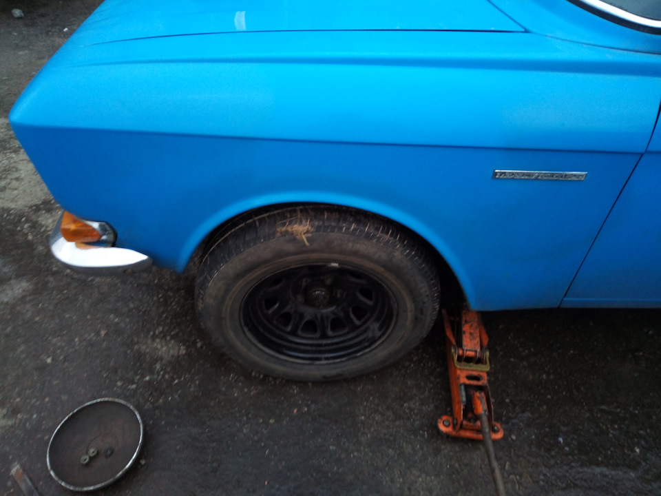

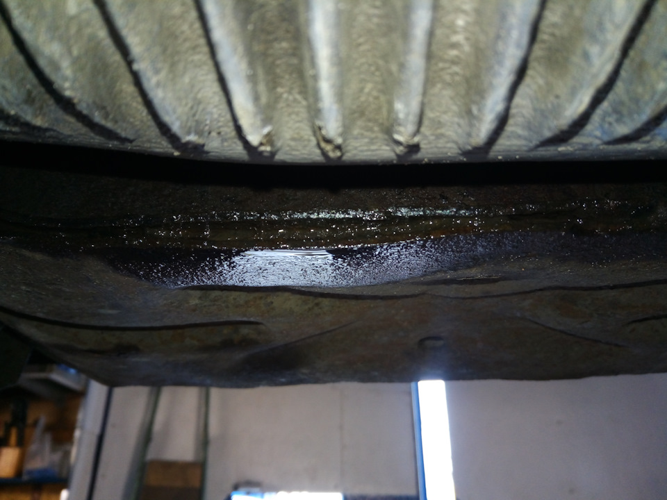

Timofeuses Опубликовано 3 августа, 2020 Автор Опубликовано 3 августа, 2020 Проехал на москвиче за месяц 3000 км. Выше я писал, что скатался на сход развал, все супер, только я ехал по "Ведьминой горе" — местные так называют и стал тормозить, что бы выйти и пофоткать красивый вид, но на тормозах вломил в огромный булыжник в траве. Думал, что колесо умрет, но нет, все цело. Походили, пофоткали, поехали — руль вправо на 20 градусов, твою то мышь… Выхожу, смотрю — все цело, не нашел, в чем проблема, договорился. Мастером, что приеду поправлять дела, получил втык, что на раритете по полям и горам рассекаю)) Собрался ехать и появился звук в кпп, будто что то по резине трет, полез смотреть — ничего, за то кардан в хвостовике болтается и при вращении его подзакусывает, товарищ сказал, что скорее всего это втулка хвостовика и прислал фото, показывающие, что бывает. Решил искать кпп на замену, ценвэы от 1000 до 15! В итоге купил недалеко на разборке с позднего ИЖа с малым пробегом, масло слилось чистое. Нее, люфтов не было, цена 2 тр — купил, поставили — все огонь, а вот крестовину кардана я не советую покупать той фирмы, что была у меня про запас — стопорные кольца нужны в 2 раза тоньше родных, у меня одна крестовина закусывала оч сильно -задняя. Егор Егорович говорил, что шум у меня от кардана на скорости был прав, шума стало меньше, надо везти кардан в баланс. В общем, авто на ходу, все прекрасно — поехал на сход развал, оказалось, что от удара об камень погнуло БАЛКУ… И чуть рулевую тягу. Н балке появился пузырь, разошлась сварка слегка и микротрещина на пружинной чашке — проварю это все на днях. Сход развал сделали, все окей. Ах да, в кпп залил 80w90 gl5, Егор Егорович ездит и я поезжу значит)) кпп к стати, заметно тише моей, однако она без пробки и щупа, залив уже боковой и при такой системе трудно залить уже на авто на 300 грамм больше уровня, но мы справились)) Вторая с хрустом включается.... пы.сы (через 3 дня обкатки - хруст почти пропал) А вот балка лопнувшая, вид сзади: Это вид спереди А вот родная крестовина: ЗА время ездили очень много куда по Области... Старая Ладога, Залив, какие-то неясные деревни) всё круто)) 1 Цитата
HARTGE Опубликовано 3 августа, 2020 Опубликовано 3 августа, 2020 Он с баллона что-ли подкрашенный местами? Так я не понял-в балку то поменял на выходе? Цитата
