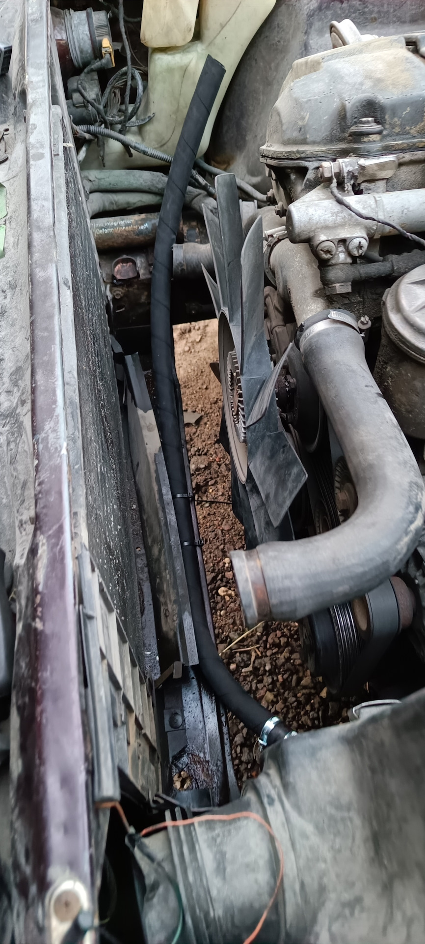

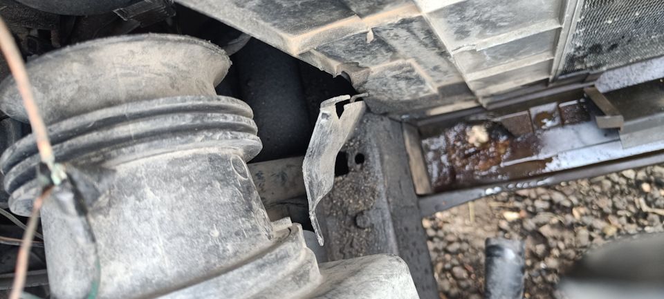

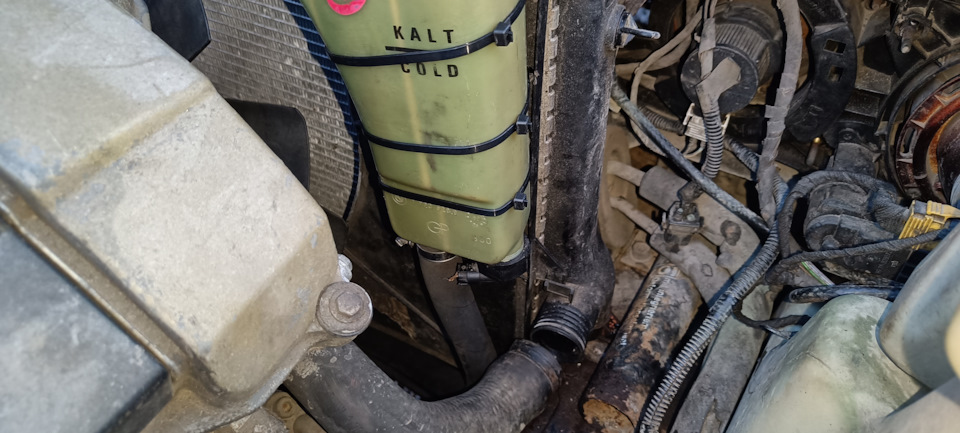

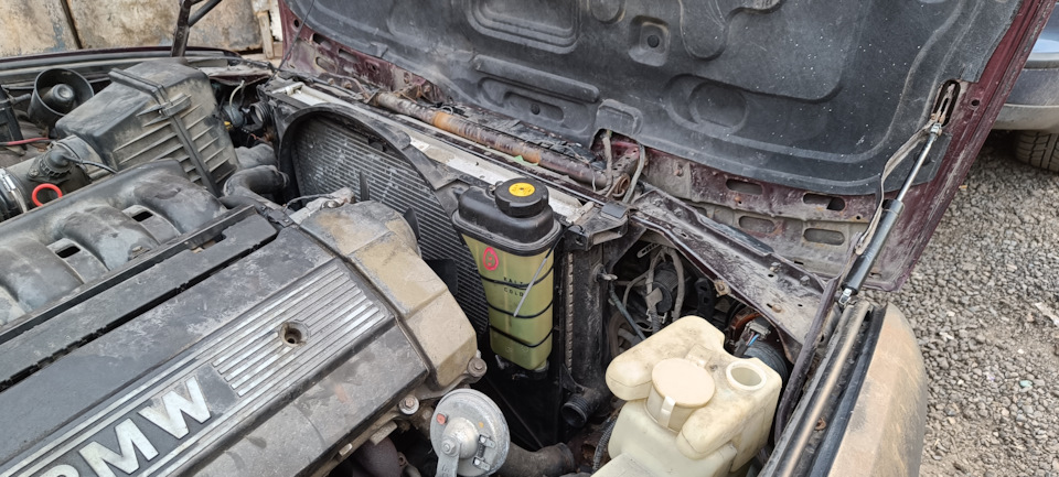

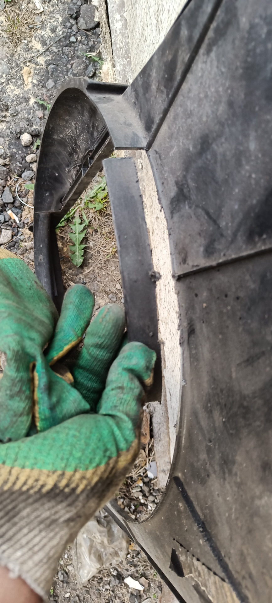

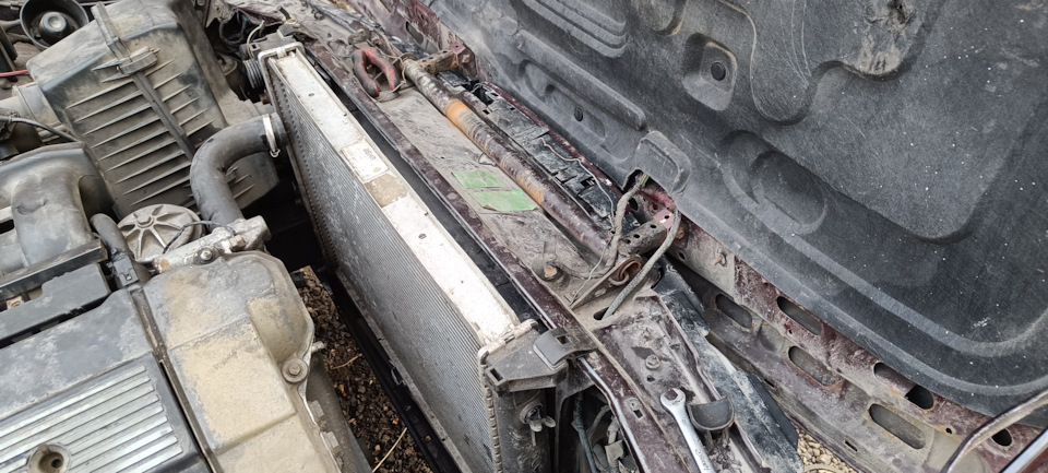

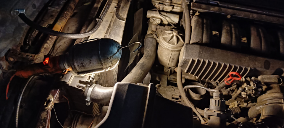

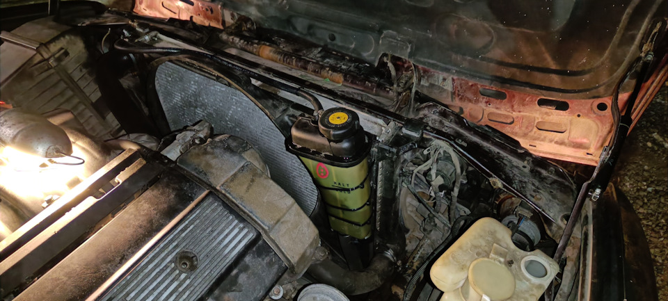

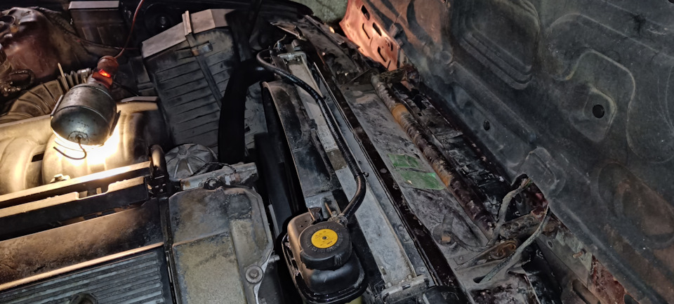

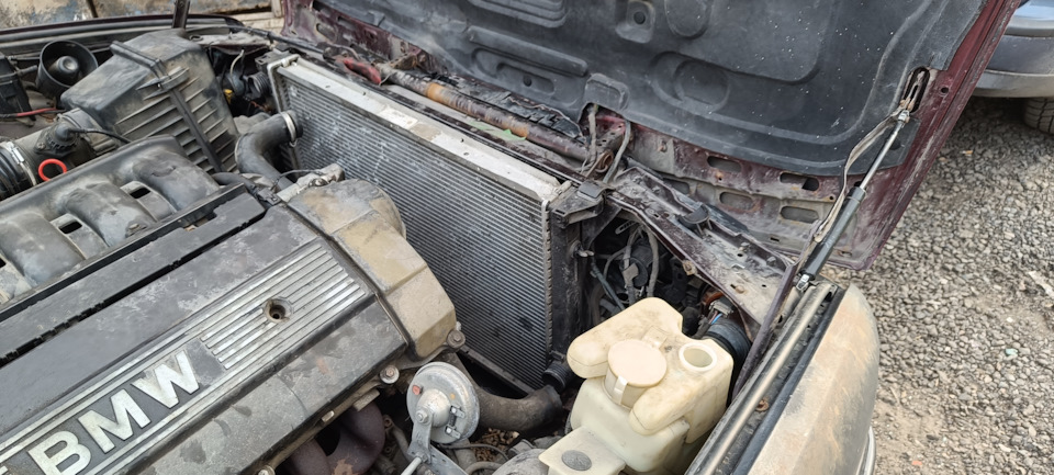

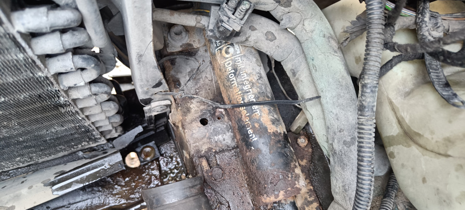

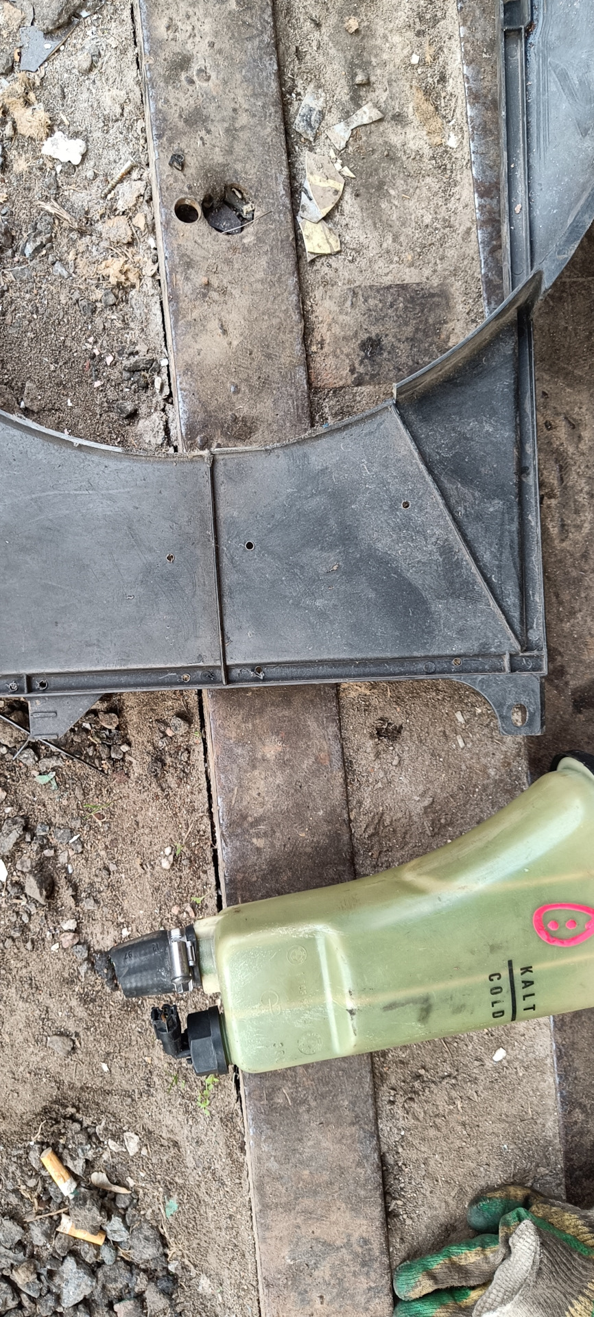

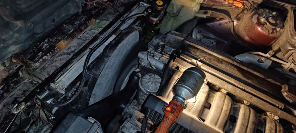

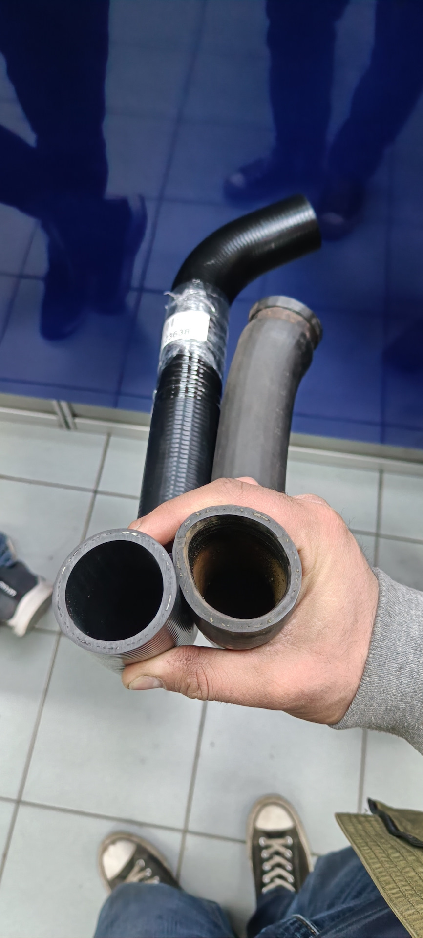

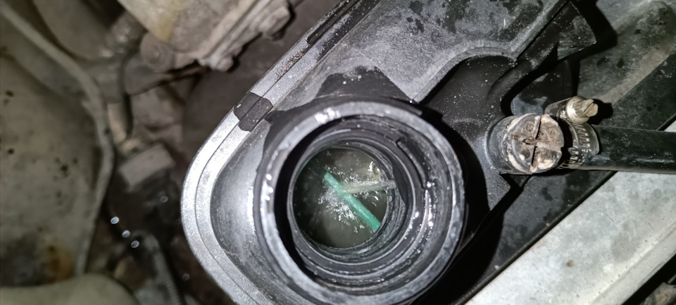

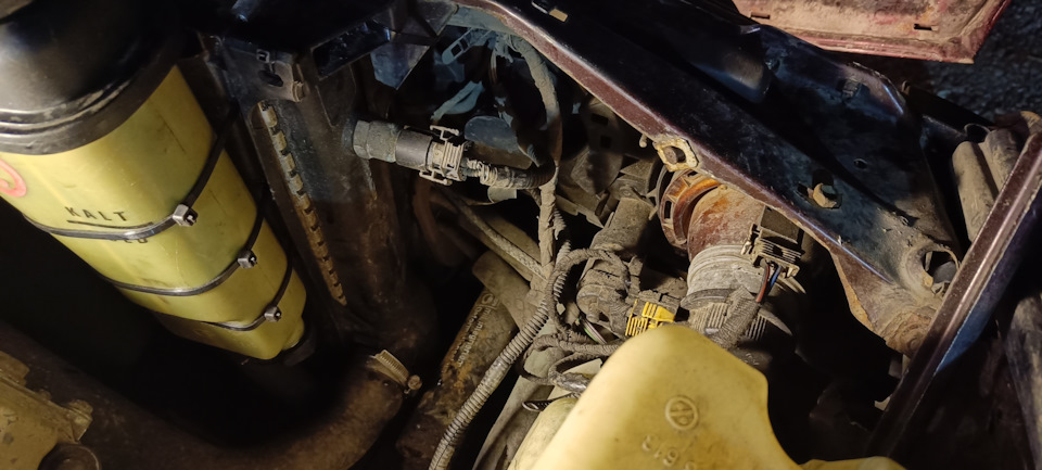

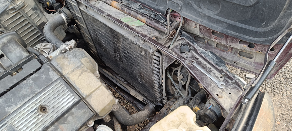

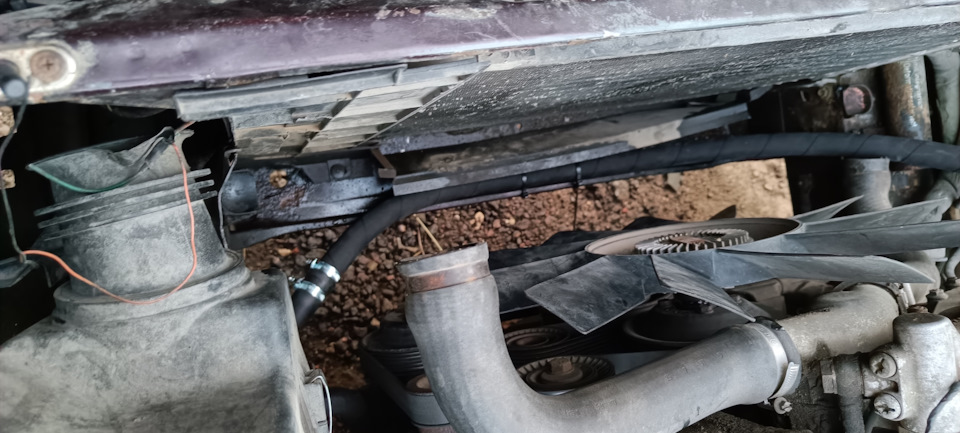

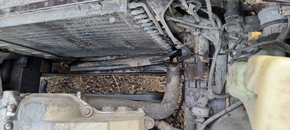

Bain Опубликовано 19 мая, 2023 Автор Опубликовано 19 мая, 2023 Давайте начнем с преамбулы :) Изначально с покупки машины у неё подтекал радиатор, что вызывало у меня лютый батхёрт, при этом у меня уже стоял самый огромный радиатор под 740/750, новый Behr, а в E32 ещё со времен свапа стоял староверный Behr, ещё когда они были именно behr и делались не в Китае, новым его ещё брал :) Эти 2 факта не позволяли моей жабе отслюнявить на новый радиатор для трича, тем более, что инженеры гнв при решении припиздошить расширительный бачок прямо к радиатору упоролись шнапсом Или это маркетологи на них наехали, хз, но менять нормальные радиаторы когда начинают ссаться эти е***** недобачки я не согласен по морально этическим соображениям :) Так вот, после ТО на E32 радиатор отправился в кубышку, пока я не решился на замену. И вот этот момент настал :) Да, сразу можете кидать в меня помидорами, обзывать колхозаном, гнать и насмехаться Первым делом я вытащил то обоссаное и висящее на ошметках соплей недоразумение, которое в E34 по какой- то причине называется радиатором :) При установке пяток радиатора не понял, почему на правом лонжероне не было прямоугольной дырки, что бы вставить лапку, а я её новую оригу купил, причем там уже стояла какая- то, но тот маленький радиатор до неё не дотягивался, видимо поэтому его решили просто распять на телеке :))) При этом какие- то орки просто прихуячили эту пятку в железо через саморез Причем он там так пригнил, что отвернулся только после каления горелкой от сварки Пятки установлены Примеряю радиатор, влез, и нашел прищепки в кубышке и даже резинки под них :) С шлангами вышло не совсем хорошо, левый ( верхний ) слишком короткий оказался, но это мелочь Примерил диффузор, он от М30, неориг ( да, раньше можно было купить большой неориг диффузор на м30 за 1700р :((( ) встал примерно нормально, но видно, что у м30 мясорубка располагалась чуть левее, чем на м50, плюс её размер там значительно больше Так же было страшно, что между правой кромкой диффузора и лопастями зазор всего в палец, вдруг диффузор отстегнется или мотор как- то на него прыгнет и всё под капотом распидорасит? Пришлось отпилить этот кусок, дабы перебдеть И сам бачок я хотел расположить слева, что бы не наращивать патрубок слива и проводку на датчик уровня антифриза, но увы, там сильно мешает фильтрбокс, поэтому пришлось поставить его направо, временно просверлил несколько отверстий для крепления бачка Пока примерялся- цеплял всё на стяжки И да, на само охлаждение через диффузор мне тоже п******, он там вообще не нужен с радиатором в 610мм, у м50 с ним будет просто иммунитет к перегреву, он там стоит только для крепления бачка и для красоты :) Дальше принялся за удлинение сливного хобота, к сожалению в магазине были только такие и силиконовые, силиконовые слишком тянучие и легко перерубаются хомутами, а Gates не было :((( Пока такой, кстати, можете посоветовать какой- нибудь хороший шланг внутренним диаметром примерно 20мм? Шланги соединил между собой пластиковой муфтой и кинул конец направо Потом опять наживил радиатор с диффузором и прислонив хобот к бачку по месту обрезал лишнее И как жопой чуял, что придется ехать в магазин за догоном по деталям, поэтому заранее положил в трич самокат с зарядкой, вдруг придется ездить не один раз?) И очень хорошо подошел шланг радиатора от УАЗа, по качеству визуально он более менее, по изгибам слегка отличается и чуть длиннее, чем требуется Наживляя его и ворочая туда сюда выбрал его оптимальное положение, обрезал лишки и закрутил, вроде сносно Присрал обратку, пока не придумал как её получше провести, главное что бы его ничем не прерубило, крепится к кромке радиатора Ну и типа всё, система собрана, водичка, на время испытаний, залита, выглядит сносно, если не смотреть на бачок радиатора, надо будет изготовить ему нормальный кронштейн, но пока не думал даже, как лучше это реализовать, а и датчик температуры вкрутил вместо каноничного для этой машины болта Система прокачалась ваще без проблем, ведь теперь бачик- реально высшая точка в системе охлаждения :) Температура впорядке и не повышалась как бы я не давал машине просраться, если на печке врубить в колы жару, то реально становится ташкент, аж глаза выжигает, нраица. 1 Цитата
frg Опубликовано 20 мая, 2023 Опубликовано 20 мая, 2023 Вот чем оборачивается попытка улучшить сделанное природой - танцы целый день,искромсал несчастный диффузор,а по сути всё тоже самое,только расширительный бачок справа и чуть отдельно;) Идея с большим радиатором в общем-то неплохая,но сделал бы уж тогда со штатным бачком чтоль,под него хоть место отведённое у лобача есть и не придётся городить какие-то "кастом кронштейны") Цитата
