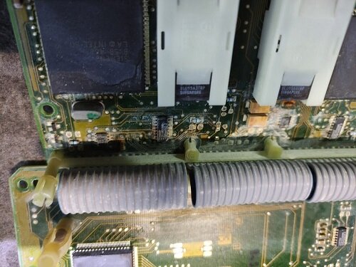

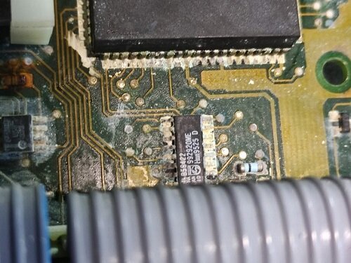

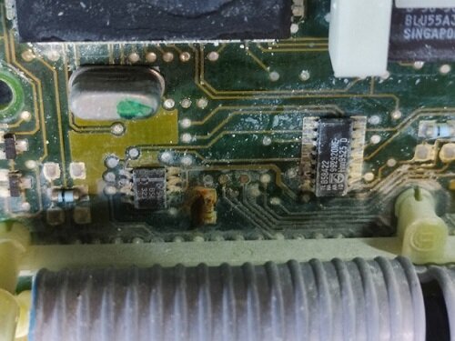

9 минут назад, Buch сказал:
восстановить думаю можно этот блок, есть опыт, надо с доноров перепаять логики микрухи которые побывали в воде
Почему бы нет, пробуй, ибо я слышал что 295(294) ныне найти ооочень сложно, практически невозможно
1 минуту назад, Кила сказал:
именно по этой причине решил заморочиться с воскрешением, в интернетах пишут что хрен найдешь такой блок))
