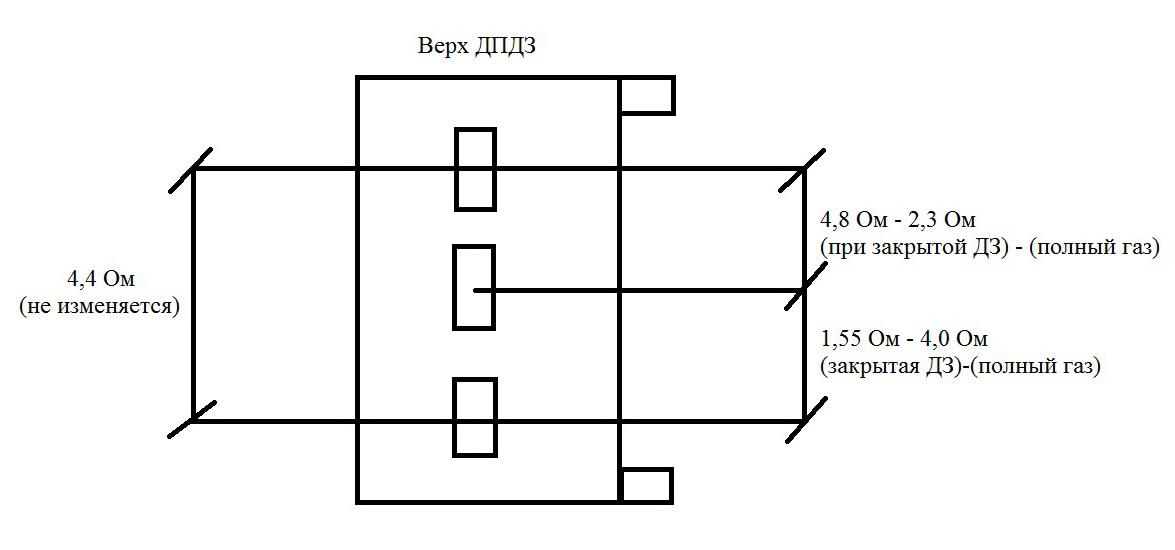

  10. Проверил сопротивления ДПДЗ, на разных пинах оно разное, при повороте заслонки увеличивается. Какие там должны быть значение? У нас от 3 кОм и от 1,2 кОм начинается, кажется так. На фишку 5 вольт приходит, только не на крайние пины, а на крайний и средний, второй крайний на массу звонится.
