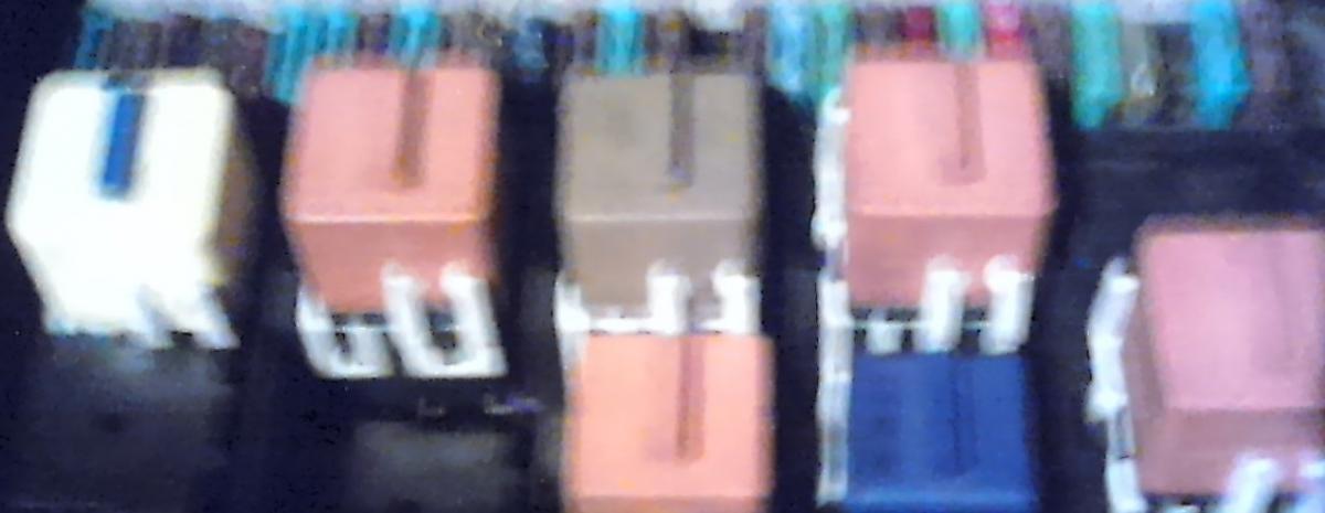

  11. Охотно верю, но такого нет! Черное единственное реле (высокое)
  12. А, извиняюсь, сразу не заметил его. Только оно чёрное номер 61.36-1 388 546 при откючении дальний не моргает, а всё остальное осталось так и осталось
  13. ну фото конечно не супер, прошу прошения за качество, фото с телефона
  14. ясно. Такого реле я не нашел??? сфткал что у меня в этом блоке, но выложить пока не получается файл слишком большой((
  15. к стати реле поворотов больше не слышно, хотя повороты и аварийка работают
