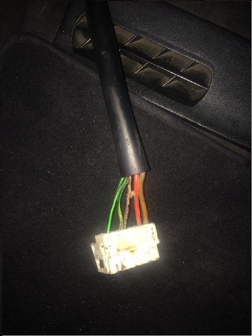

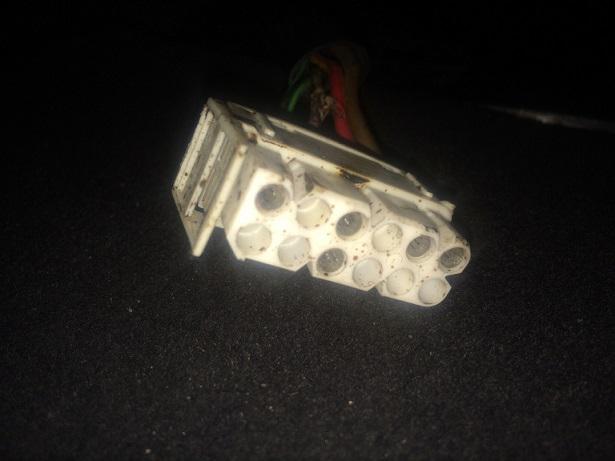

  13. Возникла у меня такая проблема. Ехал я как то в дороге, и с под ног у меня пошел дым горелой проводки. Коротнуло у меня из-за кнопки подпора поясницы. После этого начались такие проблемы. Вставляю предохранитель №5, тухнут габариты левой стороны, работает подсветка в салоне и правая сторона. Вытаскиваю №5 пред. тухнет подсветка в салоне, правая сторона, но левая светит. Но, есть нюанс, когда я вставляю предохранитель №5 помимо того, что тухнет левая сторона, габариты и подсветка горят постоянно, даже при выключенном зажигании. На ночь приходится просто вытаскивать пред. №5. Подскажите, куда примерно смотреть, где может быть проблема. Вот провод который поплавился
