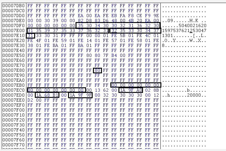

FunCar Опубликовано 18 февраля, 2016 Опубликовано 18 февраля, 2016 http://www.e34.su/forum/uploads/monthly_02_2016/blogentry-39669-0-28198200-1454786876.jpg В смысле СО? Смотри начиная с адреса 7E88 и по 7EB8 последняя заполненная ячейка (значение не равно FF), 80 это 0, (от 0x00 до 0xFE это будет от -127 до +127 на DISе). Цитата
ssm Опубликовано 18 февраля, 2016 Опубликовано 18 февраля, 2016 нет не СО, а именно топливные коррекции кратковременная и долговременная. Цитата
ssm Опубликовано 19 февраля, 2016 Опубликовано 19 февраля, 2016 не нашол в DIS коррекции для этого блока Цитата
