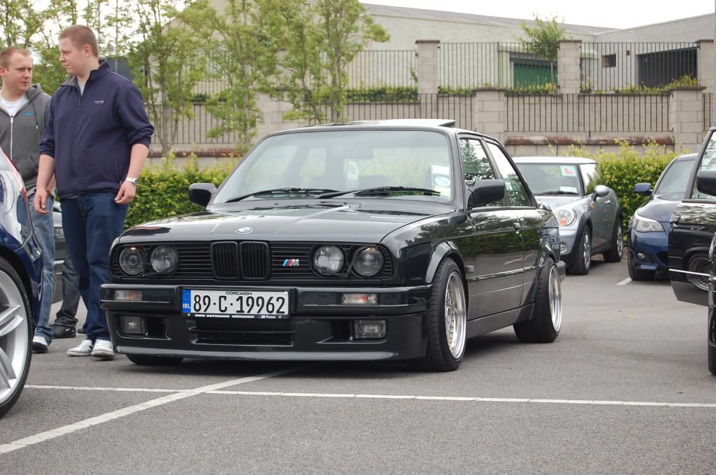

Pauliu5 Опубликовано 23 ноября, 2012 Автор Опубликовано 23 ноября, 2012 :respect: Ты ее покрасил или наполировал?Или это цвет MACAOBLAU METALLIC (250) так играет своими цветами??? парни с местного форума только сейчас выложили еще фоток со слета. http://www.facebook.com/media/set/?set=a.444685135579850.100389.275445489170483&type=1 тут наверное какой-то эффект наложили на фотку. Машина тогда только воском покрыта была. руки еще недошли до полировки.. уже месяца два она в сервисе. скоро должны закончить и тогда сделаю отчет что было сделано. Цитата
