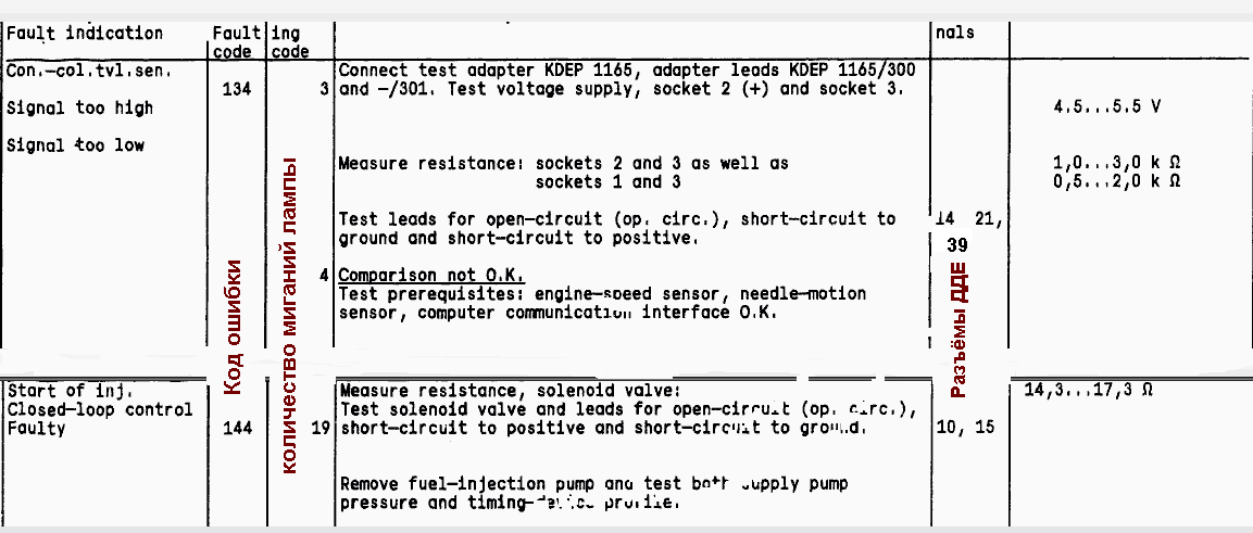

aleksandr1.karavaev Опубликовано 1 февраля, 2012 Опубликовано 1 февраля, 2012 по предыдущему вопросу ни кто не ответил ,может тут кто подскажет.вчера сделал диагностику нажатием педали газа 5 раз ,показала ошибку №3,по книге датчик температуры ож ,но это по списку неисправностей 524td ,а меня 525tds м51 есть ли разница в ошибках? и тут же спрошу по блоку предохранителей и релюх всё равно больше дизелисты смотреть будут может есть у кого нибудь перевод,что где ,куда и для чего в книге всё както ни так? на фига всё пихают в одну книгу и бензин и дизель Цитата
Bloody Опубликовано 3 февраля, 2012 Опубликовано 3 февраля, 2012 Ошибка №3 это круиз контроль, у кого его нет у всех эта ошибка будет. По форсунке нормально сопротивление от 90 до 120 Ом, самое главное чтобы на корпус не звонилась. Извини но на глупые вопросы отвечаю последний раз, на форуме всё есть, смотри ссылку http://www.e34.su/forum/index.php?/topic/12493-%D0%BF%D1%80%D0%B5%D0%B4%D0%BE%D1%85%D1%80%D0%B0%D0%BD%D0%B8%D1%82%D0%B5%D0%BB%D0%B8-%D0%B8-%D1%80%D0%B5%D0%BB%D0%B5-low-version-high-version/ Цитата
aleksandr1.karavaev Опубликовано 3 февраля, 2012 Опубликовано 3 февраля, 2012 Ошибка №3 это круиз контроль, у кого его нет у всех эта ошибка будет. По форсунке нормально сопротивление от 90 до 120 Ом, самое главное чтобы на корпус не звонилась. Извини но на глупые вопросы отвечаю последний раз, на форуме всё есть, смотри ссылку http://www.e34.su/forum/index.php?/topic/12493-%D0%BF%D1%80%D0%B5%D0%B4%D0%BE%D1%85%D1%80%D0%B0%D0%BD%D0%B8%D1%82%D0%B5%D0%BB%D0%B8-%D0%B8-%D1%80%D0%B5%D0%BB%D0%B5-low-version-high-version/ Благодарю.извиняюсь за глупые вопросы,но в поиск забивал ничего ненаходилось.Ошибка №3 исчезла,но появилась №19 в поиске тоже не нахожу ,находит те которые делаются через комп. Цитата
gesha_50 Опубликовано 3 февраля, 2012 Опубликовано 3 февраля, 2012 Мигание лампы 3 раза-это ошибка головы ТНВД(сопротивление не соответствует,нет питания или массы на потенциометры).Мигание лампы 19 раз -ошибка клапана опережения впрыска.А круиз контроль-это ошибка №10,лампа должна мигнуть 29 раз Цитата
