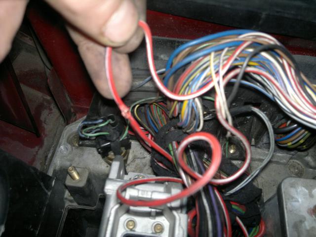

Stalkex Опубликовано 25 ноября, 2014 Опубликовано 25 ноября, 2014 вообщем проблема такая снял дде потом все поставил на место.незаметил и придовил провод на массу теперь постоянно горят лампы форсунка,спираль и абс.вот фото провода надо знать что за провод и за что отвечает 1 Цитата
Bloody Опубликовано 25 ноября, 2014 Опубликовано 25 ноября, 2014 вообщем проблема такая снял дде потом все поставил на место.незаметил и придовил провод на массу теперь постоянно горят лампы форсунка,спираль и абс.вот фото провода надо знать что за провод и за что отвечает Этот провод идет с 1 из ног реле DDE. Цитата
Texas_Ranger Опубликовано 25 ноября, 2014 Опубликовано 25 ноября, 2014 Этот провод идет с 1 из ног реле DDE. и он красно-белый вроде? О-о, это может быть совсем не хорошо - на этом проводе плюс после главного реле (87-й контакт), завязан на over9000 цепей (в т.ч. АБС, управление подачей топлива. включение свечей накаливания, и др.). С ними-то вряд ли что-то случилось, а у реле могли контакты свариться, или что-то выше него могло пострадать. А вообще если основной цвет провода - красный, то с вероятностью процентов 95, что на нем либо постоянный плюс, либо такой, который работает достаточно долго (пока работает двигатель) и с такими проводами надо быть внимательным, повреждение их недопустимо ни в коем разе - так и до пожара недалеко. Цитата

Stalkex Опубликовано 27 ноября, 2014 Опубликовано 27 ноября, 2014 всем спасибо проблему нашел.перемкнуло реле идущее на дде (помогла замена) 1 Цитата
