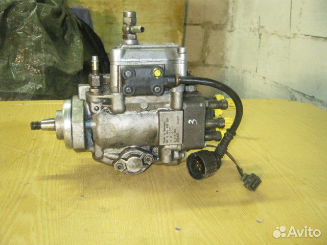

денис706 Опубликовано 11 марта, 2016 Опубликовано 11 марта, 2016 При запуске работает нормально? Троить начинает через 10 секунд - отключаются свечи, начинаются пропуски - плохая компрессия или неверно выставлен угол впрыска, слишком поздно.его сложно выставлять?смогу сам?или проверит хотябы Цитата
Bloody Опубликовано 11 марта, 2016 Опубликовано 11 марта, 2016 его сложно выставлять?смогу сам?или проверит хотябы Сними фишку с клапана опережения впрыска, впрыск уйдет в самое раннее на сколько возможно, двигатель должен начать работать жестко но без пропусков. Мелкий штекер внизу который тут висит Цитата
денис706 Опубликовано 12 марта, 2016 Опубликовано 12 марта, 2016 Сними фишку с клапана опережения впрыска, впрыск уйдет в самое раннее на сколько возможно, двигатель должен начать работать жестко но без пропусков. Мелкий штекер внизу который тут висит ноль имоций,после скидывания начал работать жестко,но с пропускамии заметил сегодня на холодную,газу даешь,она вообще не едет как прогрелась нормально,прёт Цитата
